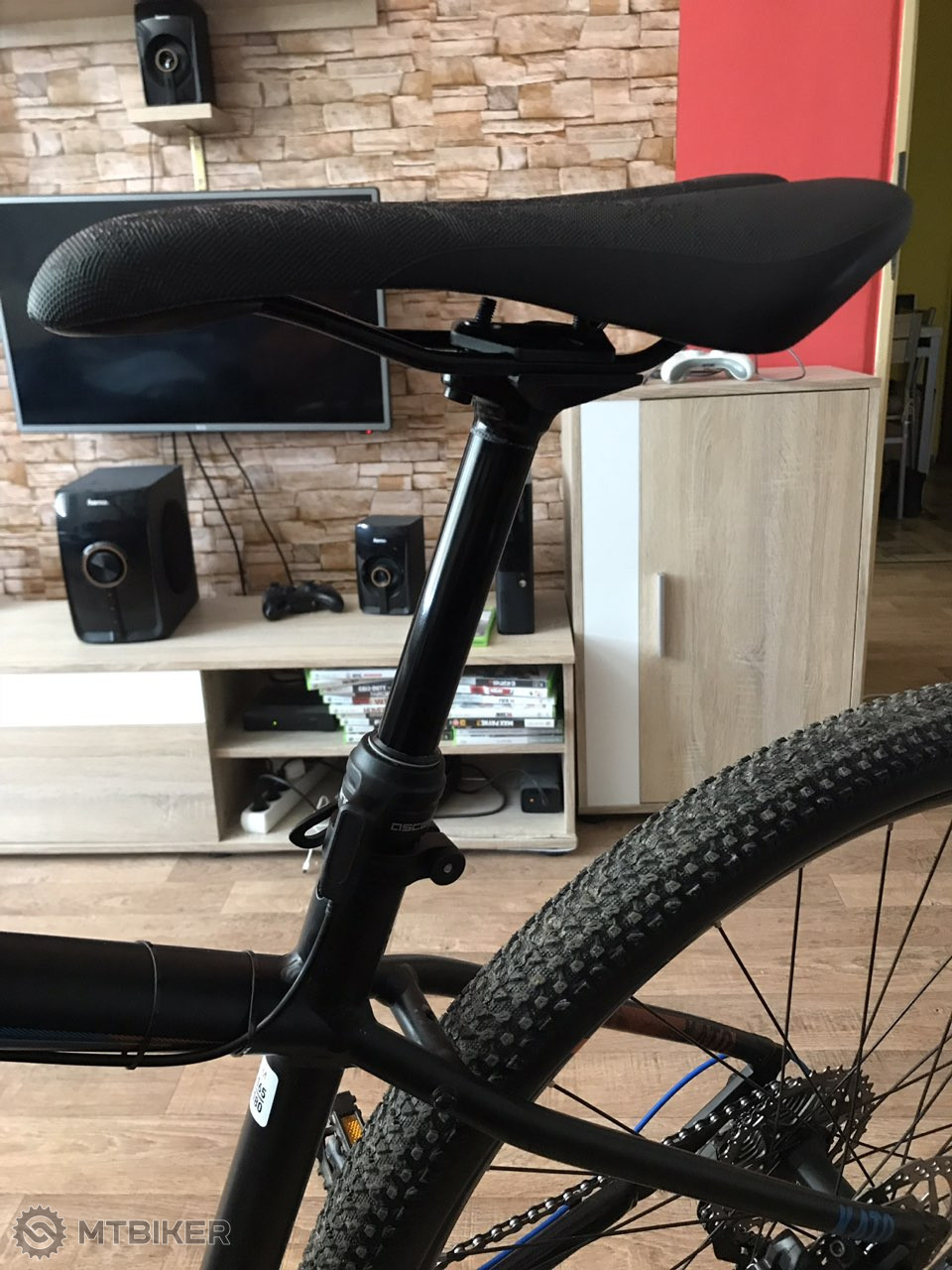

co potrebujem je, aby sa dala vysunut do vysky 20cm a co najnizsie zasunuta 5cm (mam teda pozerat so dvihom 150mm ?). priemer 31,6. Dlzka, kolko sa "zmesti" do bajku je 23cm.
Dakujem za radu
M.
a celkovú dlžku pozri aby keď ju dáš na doraz do vnútra tak trčala aspoň tých 50 mm ako potrebuješ

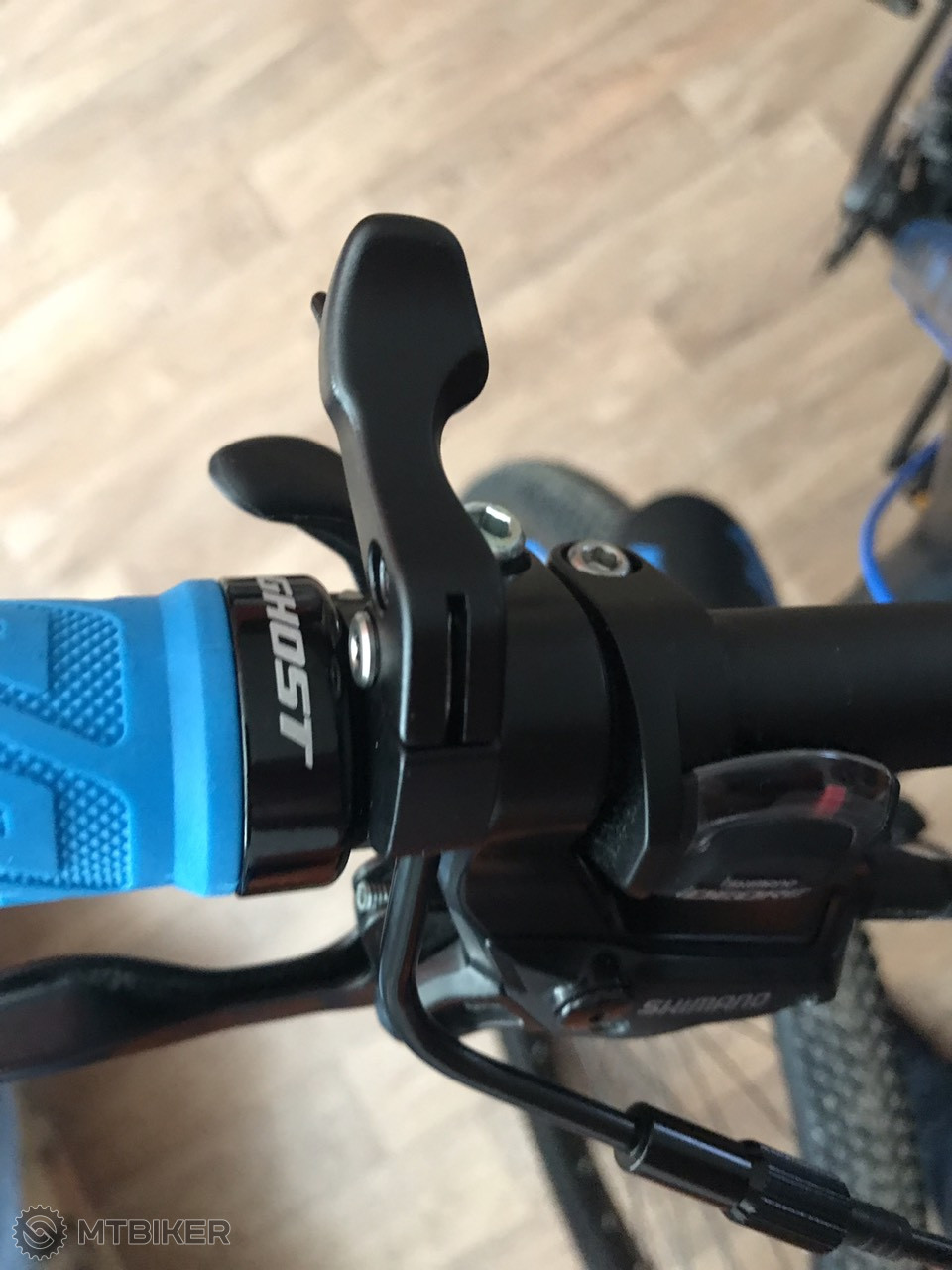

Ahoj no tak je na nej vakel ako na každej si myslím ale nieje to vakel v smere dole a hore funguje zatiaľ veľmi dobre mám ju krátko čiže nemôžem ti povedať či je dobrá alebo nie
ja mám na lankovú teleskopku upravené ľavé radenie sram x9
