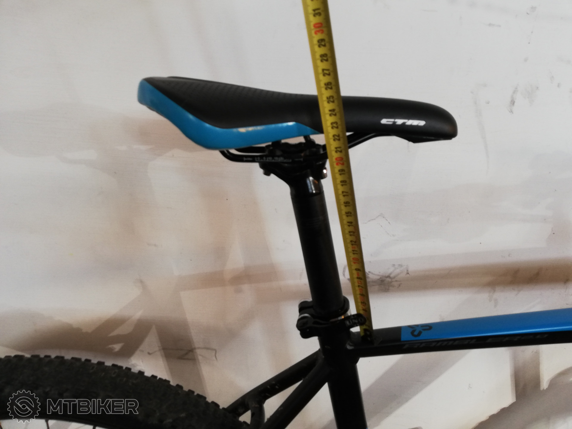

Porovnaj tiež výšku súčastného zámku a zámku na teleskopke, môže tam byť pár mm k dobru. Samotné sedlo by sa možno dalo nájsť nižšie. A rám by tiež zniesol kúsok zrezať (vyzerá, že vyše centimetra úplne v pohode). To máš 4 možnosti, kde sa dajú nahnať nejaké milimetre. Potom ešte hrubšie pedále, alebo vložky do topánok
Každopádne ten rám je na teba trochu vysoký, mysli na to, keď budeš kupovať ďalší bike.
Len na okraj. Vysunutie sedlovky cca 100mm ukazuje na možný fakt, že máš zbytočne veľký rám. Normálne by ti mala sedlovka trčať aspoň 200mm a viac.
https://www.bike24.com/p2277947.html
Pri takej vyske sa mi aj pri velkom rame (? 56cm) a velmi kratkych nohach zda neuveritelne, ze by sedlovka bola po zamok vysunuta len cca. 15cm.
Ja som este o par centimetrov nizsi, ale pri 40cm sedlovke to mam presne naopak, trci takmer 25cm a cca. 15cm je v rame.
Tak idem skúsiť ešte iný meter teda.
Daj fotku ako sedis na biku a pedal je dole.
