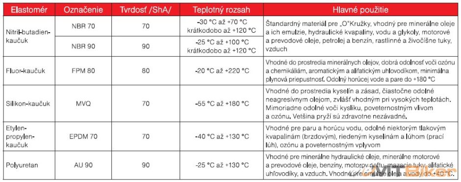

S EPDM bude asi problém s dostupnosťou. Ťažko však povedať, či bude s NBR problém, podľa skúsenosti Jfaba zrejme nie. Jedno je isté, kvapalina klasickým NBR nespraví nič. Tvrdosť majú tiež rovnakú ako aj EPDM takže predpoklad majú podobný.

NBR 70 je materiál bežných O krúžkov. Takže problém s kvapalinou mať nebudú.
Rozmery sa tiež dajú zohnať od výmyslu sveta.
Miro: Neviem, ci by som radsej nepouzil EPDM ako NBR pre tu DOTku
