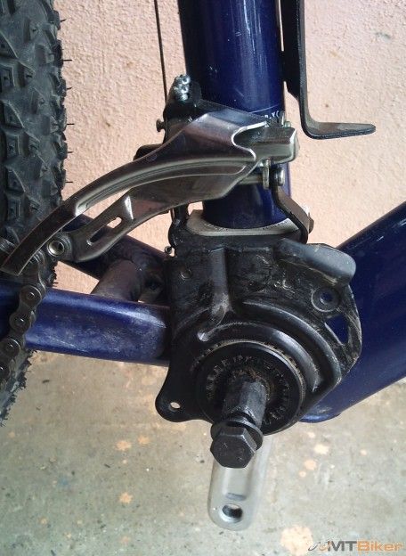

V prvom rade pedále za hollowtech II, teraz mám štvorhran Shimano, či to bude pasovať.
Ďalej počet zubov na píle, mám max42 a chcem si dať max48, jazdím málo a najviac po ceste, polných cestach a tak. Tie pedále sú 3x9 a ja mám 3x8, je tam rozdiel v reťazi, mám meniť aj 8kolečko za 9kolo ? Ďalej prešmykač nemám na trubke rámu ale na plechu uchyteny cez osku a asi nebude dobre fungovať s tým 48 zubovým kolečkom, ale nenašiel som taký plech v obchodoch. Zadný prehadzovač mám z takým dlhým ramenom, sú aj s kratším a ešte kratším, aký je tam rozdiel ? A nakoniec dĺžka reťaze, sú na 9sp, 8sp a tak, ale ak dám na stred 48, do zadu 9sp a prehadzovač krátky tak stále je tam rovnaká reťaz ? Ďakujem za odpovede

Pokojne ti stačí 44zubov.
Shimano Deore HT2 ti budú stačiť.
K tomu deore prešmykač,
A SLX prehadzovač s kazetou deore a Shimano HG-53 reťazou .
