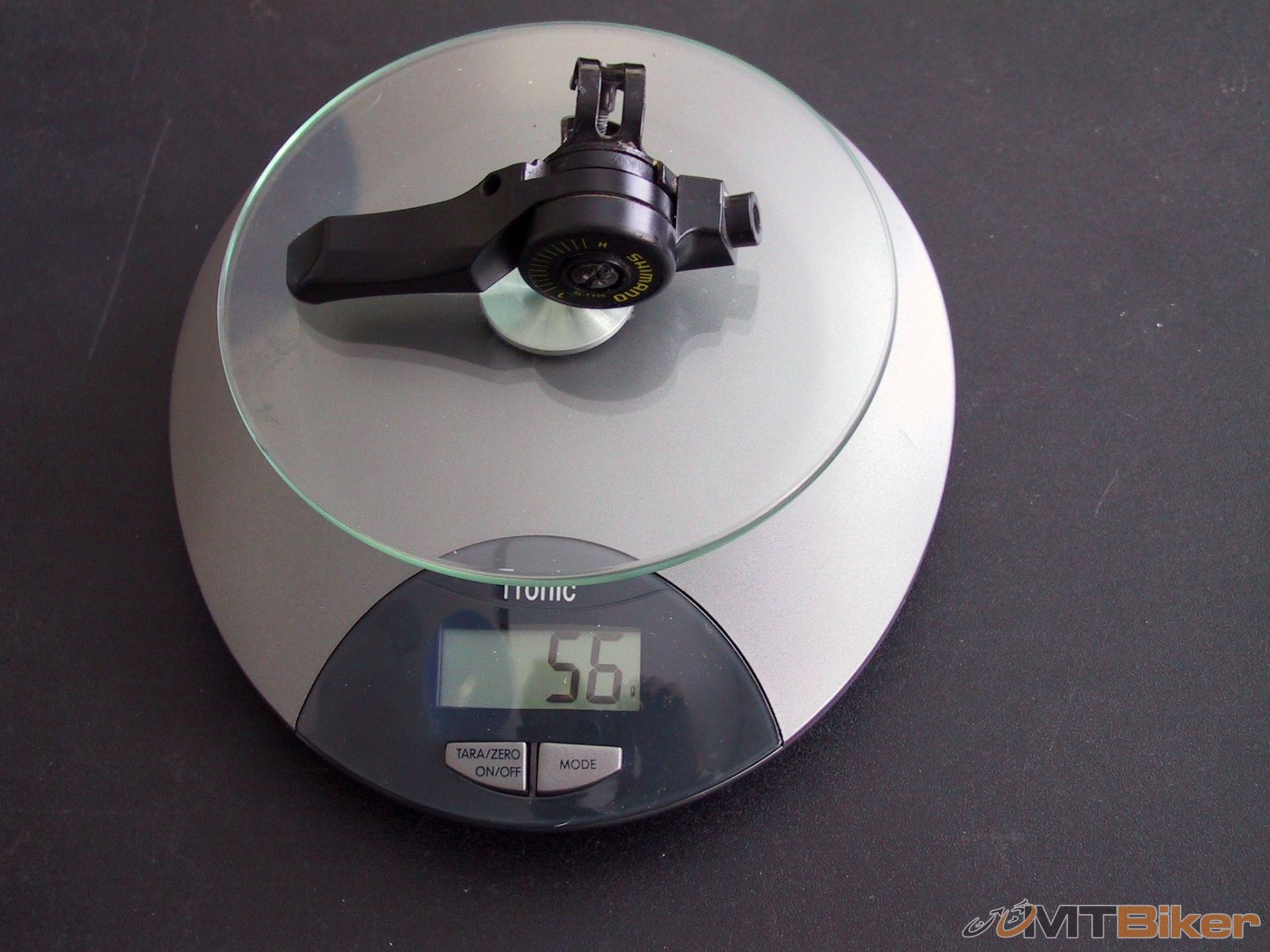

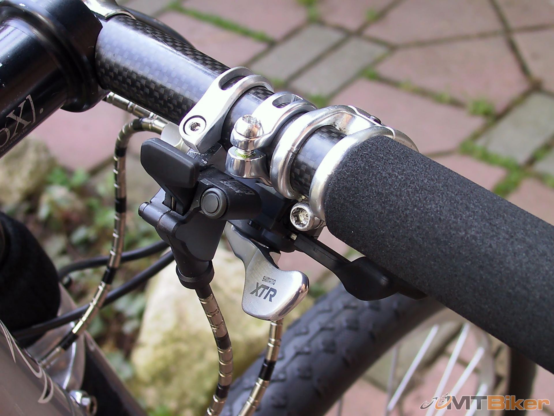

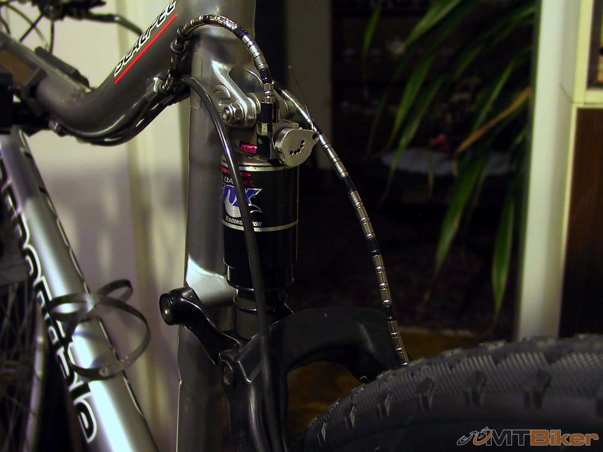

však tam to zamykání máš stačí použít nějakou ovládací páčku, třeba z RS vidlic a hotovo
přikládám pár fotek jak sem to měl já, páčku ještě doma asi někde mám.
tak to ste ma dostali, som si myslel, ze bud original alebo nic... netusiac o takomto jednoduchom rieseni...

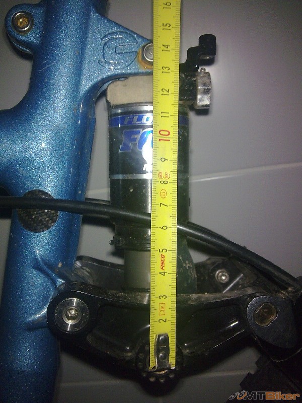

Dudo pls změř kolik tam máš délku oko - oko
dufam, ze som meral spravne...
