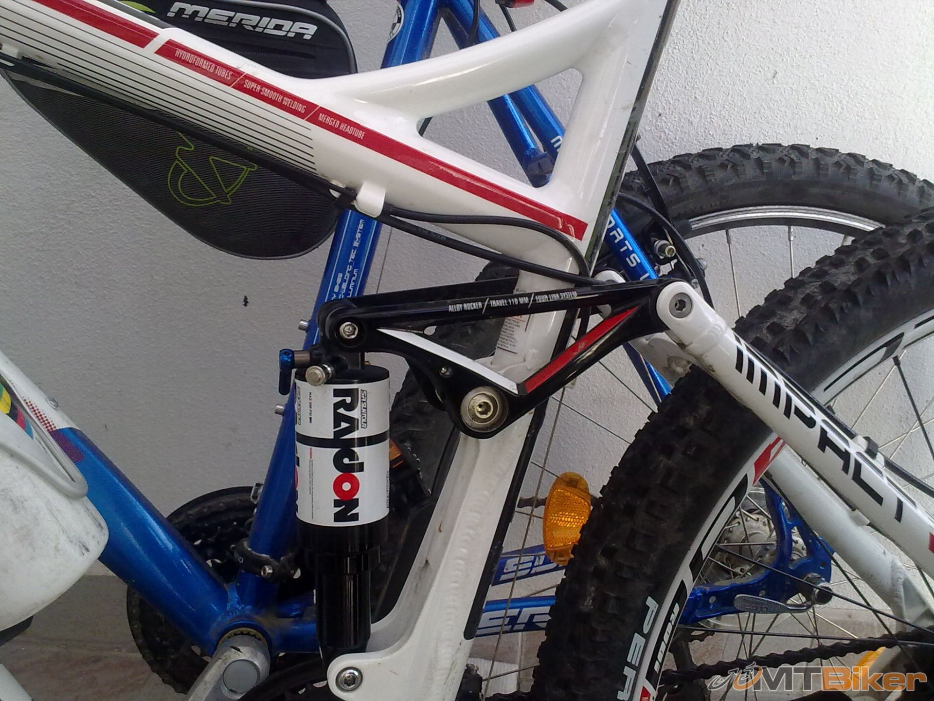

Problém s novým bikom, cca. 3 mesiace starý vrátane všetkých komponentov, čiže aj tlmiča. Tlmič ostáva vnorený aj bez záťaže, mne to nepríde normálne. Tlmiť síce tlmí, ale aj tak sa mi to nejako nepozdáva. Netušíte čo by mohlo byť vo veci? Pridávam aj fotky, jedna ete keď bike mal tak dve jazdy, druhá súčasná. Hlavne ma zaujíma, či robiť paniku alebo nie
skus ho dofuknut mozno len chyba potrebny tlak mozno sa tlmic trochu podfukol... ak nemas pumpu na tlmic a vidlu..tak ho zanes do servisu..mali by ti to nafukat na spravny tlak na pockanie.... netrva to ani minutku
Myslím si, že Patrik by mohol mať skôr pravdu. Tam predsa ide len o to, či bude tlmič mäkší alebo tvrdší, nie? No vracať by sa mal do pôvodnej polohy bez záťaže tak či tak. V každom prípade, do servisu to bude musieť ísť, snáď to bude ešte v rámci záruky, keďže bike ma štvrť roka a iba nejakých 500 km nabehané... Díky ináč za odpovede, ak by ešte niekto mal nejaký nápad, tak ma môžete poinformovať prípadne
Ak máš v tlmiči tlak cca 80-100psi a vyššie tak by mal byť určite vysunutý v nulovej polohe. Ak tomu tak nie je, tak to už veľmi netlakuj, potom to vie byť celkom rana keď to človek otvára.
No, včera som to hodil do servisu, chlapík mi dnes ráno volal, že to mám hotové, vraj vymenil celý tlmič, dôvod neuviedol, ale ani som sa nepýtal, všetko v rámci záruky, takže moja spokojnosť je úplna, keďže bike je pojazdný a rýchlo spravený a v rámci záruky
Veď ak mu to ako-tak funguje, tak tam musí mať dostatočný tlak aby sa to bez záťaže dostalo do vysunutej polohy... Čiže som za "stuckdown"/tesnenie čo prepustilo vzduch do negatívnej komory.
