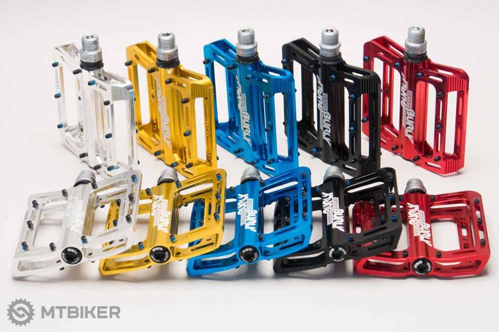

http://www.bicycles.sk/shop/pedale/pedale-sb3-burly/3352/?
Hneď pri prvom výjazde my bolo jasné že to bola TOPP kúpa.
Pomer cena a kvalita spracovania tela pedála z jedného kusu hliníku nemá jedinú chybičku.
Pedály sa točia na CrMo ose, ktorá je uložená na priemyslových zapuzdrených ložiskách.
Nevlastním zatiaľ kvalitnú (5.10) obuv na bike, no dúfam že čoskoro sa to zmení.
Moja súčastná drží na pedáloch neskutočne dobre, pre zmenu polohy treba botu nadvihnúť a opäť položiť na 10 pinov.
Prvé pocity boli ako keby som prešiel na SPD , celkove mám väčšiu istotu na biku než predtým..
Viac si s nimi verím a s kľudom indiána ich rád doporučím každému kto po nich pokukuje a nevie sa rozhodnúť tak ako ja pred časom....
