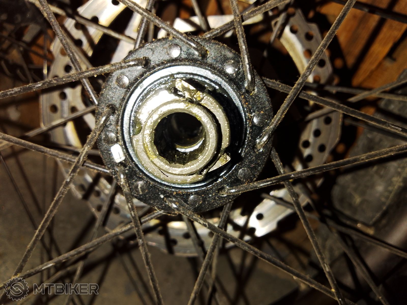

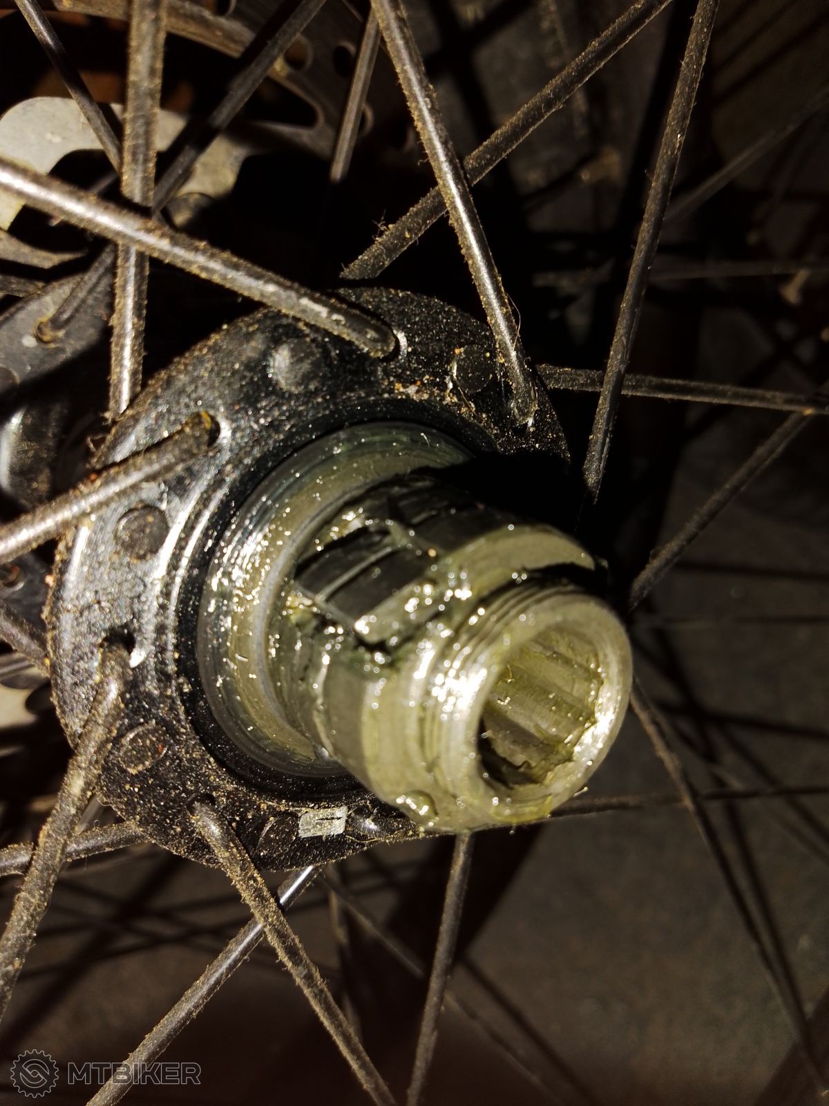

Caute,ako dam dole tu cast orecha ? Mam novy chcem ho dat dole a vymenit kus za kus ale neviem sa pohnut dalej... Imbus 10 je maly a 12 je velky a imbus 11 nemam...ale neni som isty ci to ide imbusom
Nechcem byť pesimista ale tu asi len nový náboj, alebo si zohnal náhradný orech? Tiež som sa stretol s týmto "11"- kovým inbusom, ale zdá sa mi že neúspešne - teda čosa týka zhodenia. Ale napíš ak sa ti to podarí a ako... Mne sa zdalo že to ani tá jedenástka nebude,možno nejaké "imperial units", ale neviem skutočne
ked máš nový, tak je situacia o dost jednoduchsia: snad vies vyrobcu a parametre k nemu, urcite vidis smerovanie zavitu, vies odmerat sublerou, pridat k 10mm nejaku tenšiu vypln...
Martininer no vies co uz som rozmyslal nad tym ze cele koleso aj s nabojom kupit nove lebo je to trapenie celkom... Uz neviem fakt ako by som yo dal dole. Tiez si myslim ze zozenem 11ku imbus a to nepomoze tiez ale dikes aj tak za ochotu pomoct
Ak vyrobca udava 12ku a nesedi tak si asi zle pozrel specifikacie tvojho naboja. Treba do toho pichnut 11ku. A napada mi, ze rataj aj s tym ze si kupil mozno aj nespravny orech.
