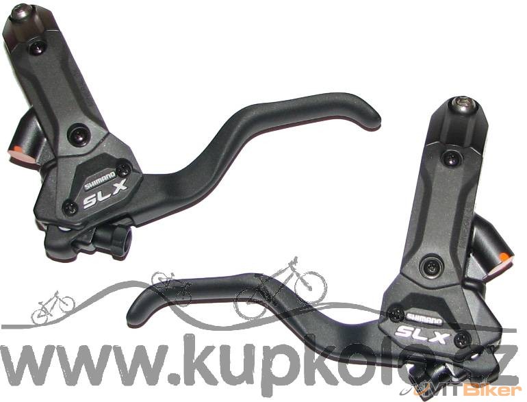

Večer som si to ešte overil mod.rok 2007 teda predchádzajúci - páčky na hydry tvarovo rovnaké, viditeľný rozdiel: XT ako hore na obr. na krytke nádržky nápis Shimano, LX Shimano LX číselné označ.575 a Deore Shimano Deore čís.označenie 535. Vnútro neviem posúdiť.
Tie LX maju oznacenie 585. Mam ich a funguju bez problemov. No porovnat nemam s cim, su to moje prve a zatial jedine hydry. Po tom, co som ohol jednu packu (len cepel, nie telo), vymenil som cepele za Straitline a su este lepsie.

jazdil som 2r XT paky stare..(.rovnake ako LX len napis)
po vyvaklavi capov som presiel na SLX
Saint prasata, platne zostali rovnake
narast brzdnej sily asi o 20%
ahoj, jazdil som oba typy, ale s roznymi prasatami (deore-deore a XT s XT), rozdiel je to obrovsky. bral by som tie XT, casto vyuzivam nastavenie vzdialenosti packy.
ako casto to pouzivas? ja raz. neviem ako na obycajnych ale na dualcontrol sa dala vzdialenost nastavit aj na starom type (strieborny XT) aj na novom (cierny XT). viem sa vyjadrit len k dualcontrolom a rozdiel v brzdnej sile nebol, ale po prechode na nove paky sa zmensil pocit gumovosti, aj ked ten gumovy koniec tam bol stale. takisto packa bola sirsia a tym padom viac sadla do ruky. system radenia mi vyhovoval stary, tam bol na kazdu cinnost jeden cap, jedina nevyhoda bola ze boli paky dost rozmerne.
