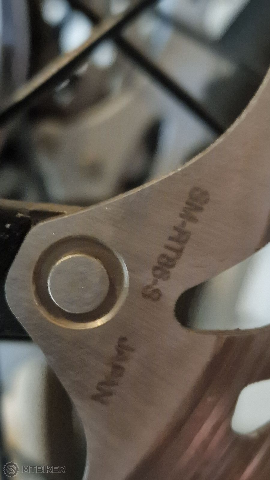

Su to shimano XT kotuce (RT-86). Neviem, ci ich mas na 6 dier alebo centerlock.
S tymi kotucmi som najazdil tisice kilometrov a su fajn. Kup k tomu shimano dosticky, ktore su kompatibilne s tvojimi brzdami. Ak nevies, kup presne take, ake mas a mas pokoj.

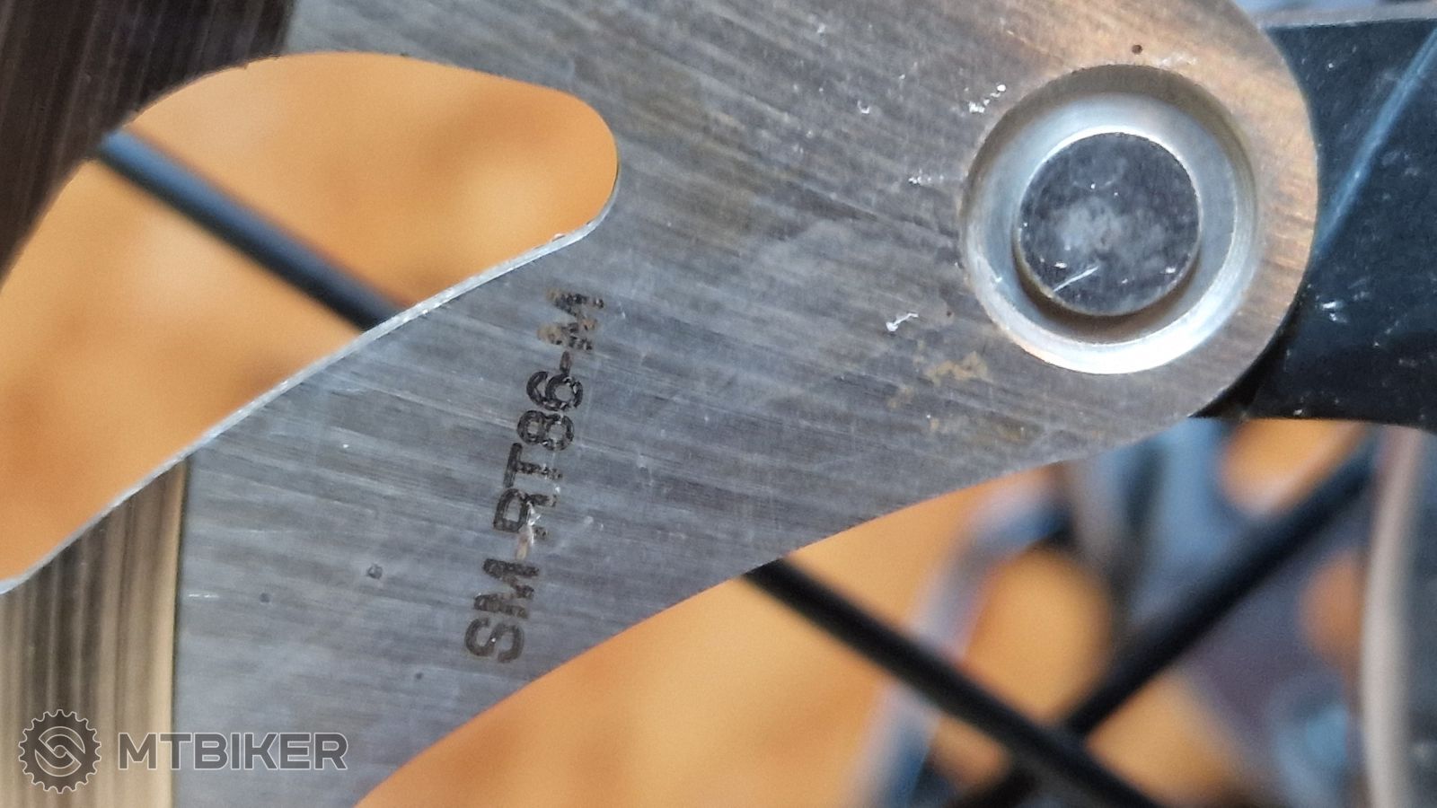

Z tej fotky fakt nie je vidno, ci su zodrate alebo nie. A z fotky ti yo nepovie nikto. Na to je sublera - zmeras a ak maju 1.5 milimetra, tak su zodrate.
Este ak nevies zmerat, ci su zodrate, tak ich dobre obzri, tieto maju hlinikove jadro obalene ocelou. Ak vidis, ze niekde je ta ocel zodrata tak, ze sa objavil hlinik, tak okamzite vymen. Ale to je take ghetto riesenie. Sublera je lepsia.
Takuto subleru si kup a zmeraj. Ak nevies, tak daj do servisu. Ak nechces ani to, tak kup novy kotuc.
Z fotiek ti hrubku plechu nevycita ani Baba Vanga.
ked si si neni isty a nechce sa ti merat, jednoducho kup novy kotuc aj platnicky, predsalen je to spotrebny material. Z fotiek ti nikto nepovie ci treba menit

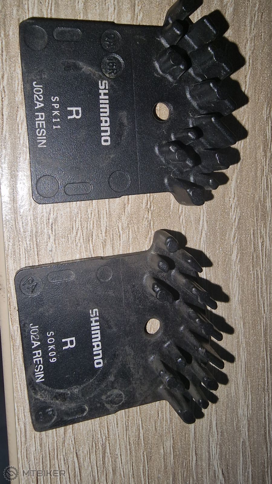

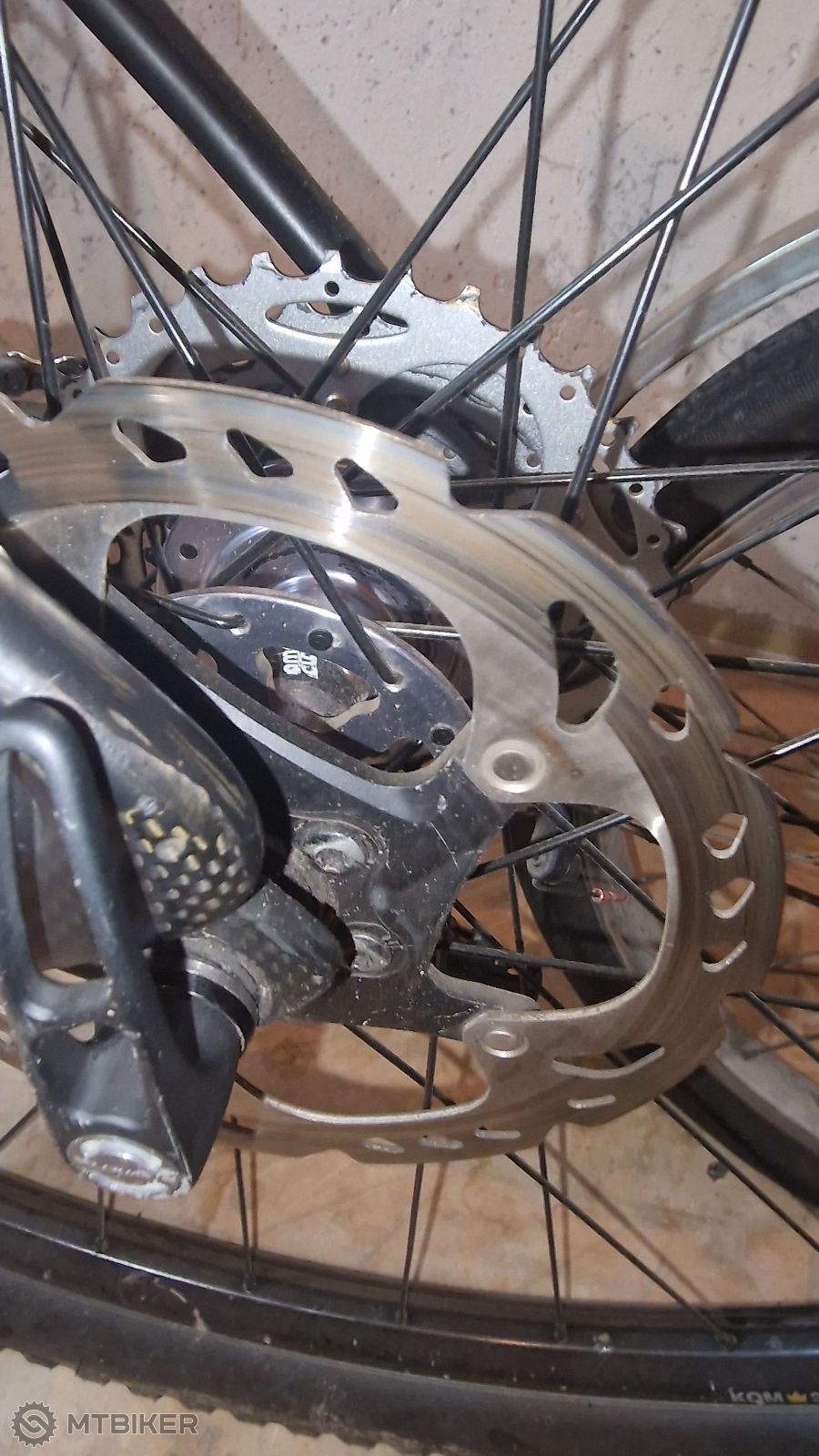

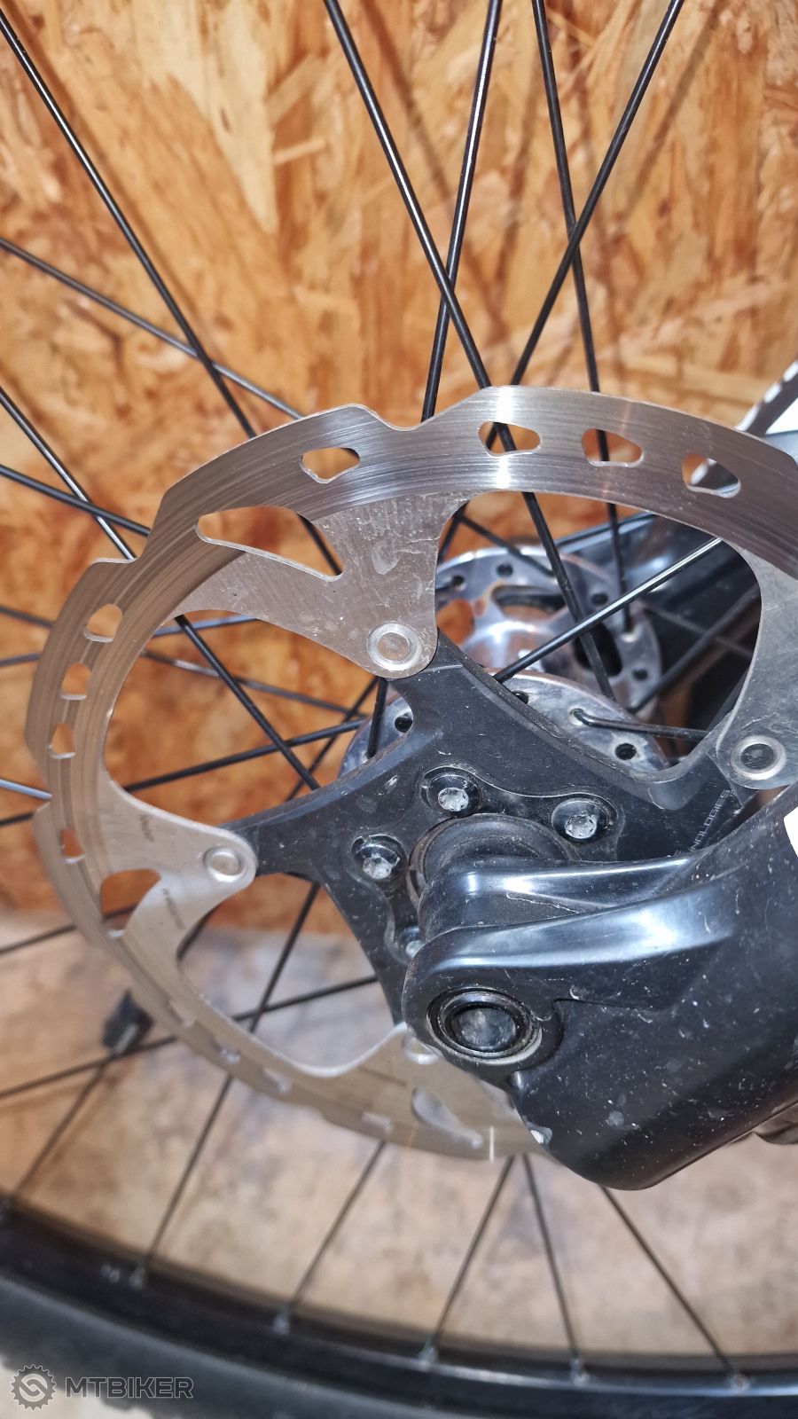

Akurát predné kotúče pískajú:
- Tak neviem či sú mastné
- Alebo sú už zodraté - viď.foto.
Zjazdy nerobím, zapečené nemajú z čoho byť.
