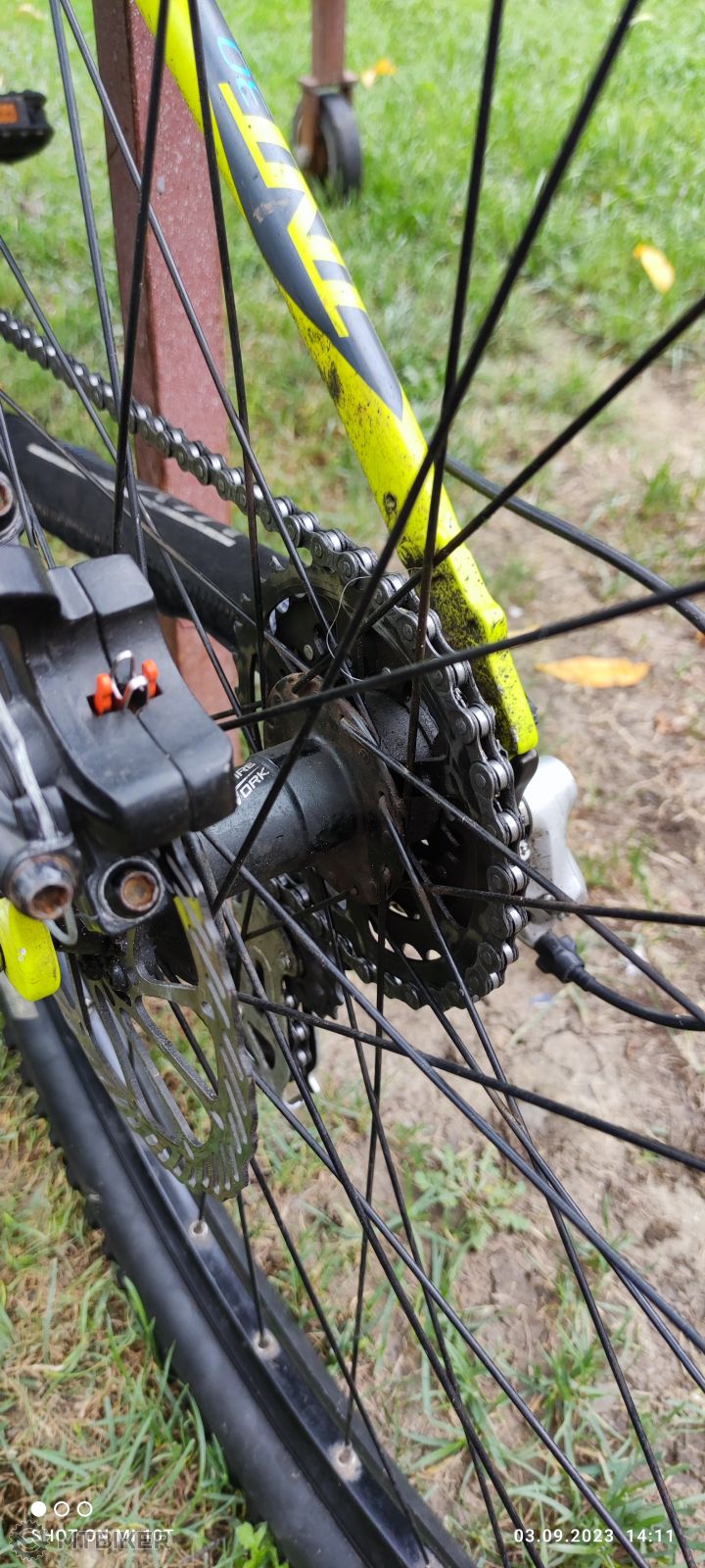

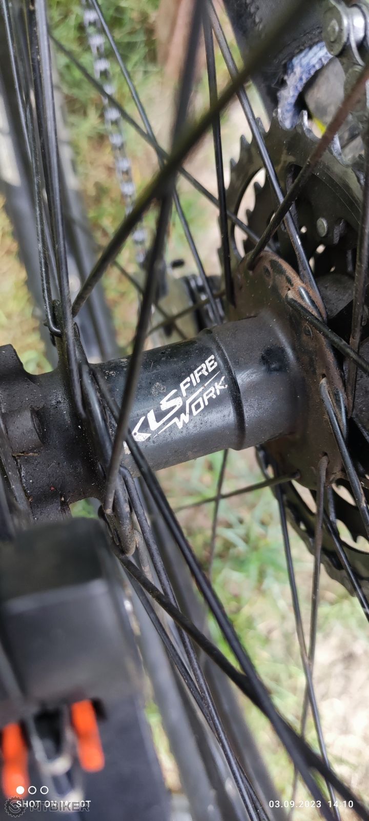

A teda Marholko aby sme ti poradili (zas a znova): odmeraj vzdialenost dier na protilahlych stranach na oboch nabojoch a uvidis, ci su rovnaké. Podobne aj šírka (vzdialenost lavej a pravej priruby).
Uvidis, no sance su male.
Dalsi krok potom bude nejaky spoke length calculator...
1cm rozdiel ovplyvní dĺžku špice o 2mm.
Na pohľad sa ten náboj zdá veľmi podobný, takže tam zrejme rozdiel 1cm v rozteči asi nebude, preto som napísal, že by to malo pasovať.
https://www.mtbiker.sk/forum/post1970213.html#p1970213
Ak ti sedí počet dier, tak by to malo pasovať.
