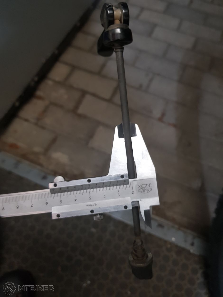

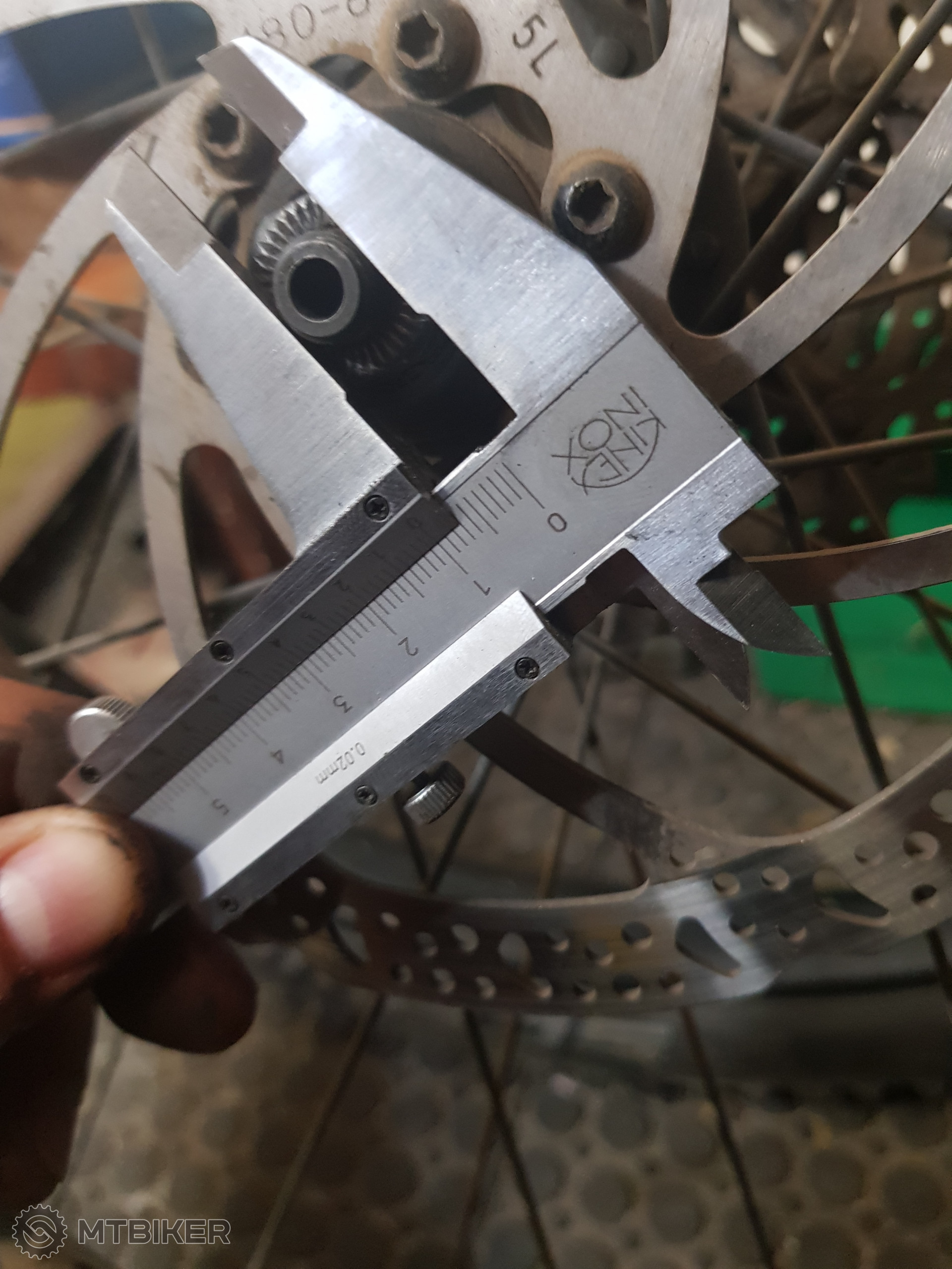

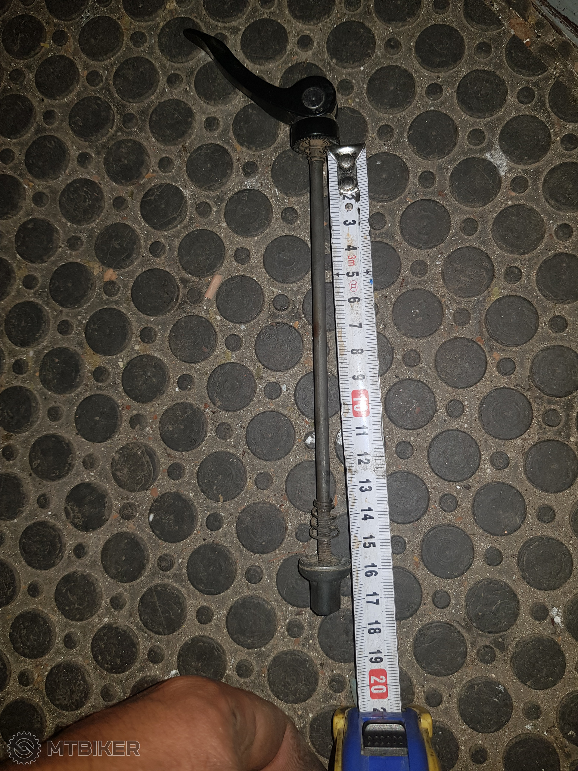

caute je toto zadny naboj na rychloupinak 135x5 ak son to dobre pochopil pozri podla foto( dlzka osky asi 155mm merana metrom je z vonkajsej strany ramu cize asi 135 vnutro) a je tam 10 prevodov. Ak ano da sa to nahradit nabojom na osku 10x135? potrebujem nieco odolnejsie uz ma to nebavi furt servisovat a stelovat loziska aj tak idem dat prepletat ine rafiky tak chcem zohnat nieco kvatinejsie minimalne aspon nech je tam naboj s priemuselnymi loziskami. diky
To 5mm hrubé čo si meral neni oska, len rýchloupínacie tiahlo, oska je v náboji, na ňu položíš bicylel, keď založíš koleso do rámu.
Podstatný je rozmer od matice po maticu, ten by mal byť 135mm.
Rovnaký rozmer by si mal namerať aj na zadnej vidlici, vzdialenosť medzi pätkami.

sry som si nevsimol ze tam je ina oska
