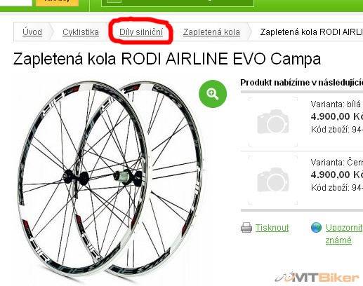

hodinu si na to civel a nevsimol si si ze si v sekcii dili silnicni?
