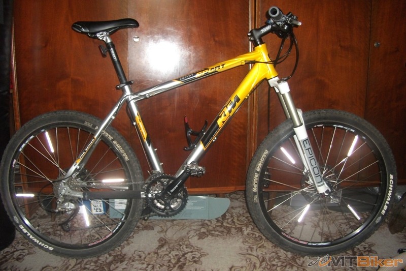

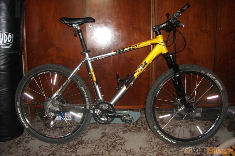

zdravim takze chcem vymenit na mojom ktm vidlu. Je tam SR Axon a kupil som za dobru cenu e*****na 2011 z TT hmotnostne nastavena na moju hmotnost kedze predavajuci mal rovnaku hmotnost ako ja avsak chcem sa spytat je to velky skok ? Axon 80 mm, E*****n 130. Pripajam obrazky na porovnanie, taktiez meranie podla sablony od milana posudte sami. ps prepacte za kvalitu fotiek vetko narychlo. E*****n je este iba provizorne namontovany na posudenie
noo je to uz kusok vela.. ak bola ta axona povodna, výrobcom nastavena na 80mm. dal by som max 100mm.. ak je ten ram na 100mm max 120mm... vluzit tam podlozku a znizit kusok nebude problem.
ale videl som expertov co jazdia na 100mm rame aj 140mm vidlicu, len kolko to vydrzi
Takych expertov je viac co daju napriklad na raptora 160mm vidlicu a hovoria ze to drzi a ze je to genialne. Potom ked im to praskne nadavaju na ram
Tebe by to nemalo prasknut ked sa s tym nechystas jazdit light DH
mne nejde o machroviny ani nic hovorim kupil som 130 a pred tym ako by som nieco s nou robil chcel som sa spytat ludi co do toho vidia lepsie ci ta zmena geo je nejaka radikalna a teba nieco s tym robit alebo to bude jazdit tak ako je a vydrzi to preto som porobil fotky

Nuz, idealne to nie je. Zalezi od toho, co jazdis, no tato zmena bude mat negativny vplyv na geometriu. Mozno ti to vadit nebude, neviem, mne 110 vadilo, tak som sa vratil k 80. Zalezi skor od chodu, vobec nepocitujem ubytok zdvihu.
