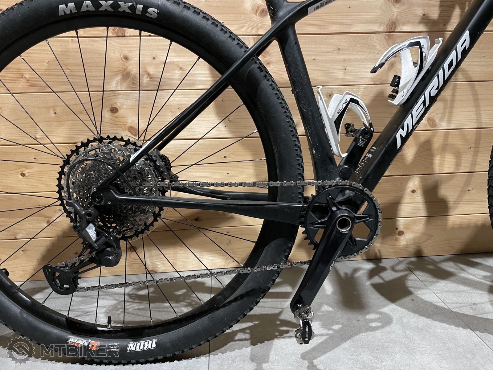

Ešte to nemám doma ale napadlo mi, v súvislosti s takouto výmenou treba niečo upraviť / prenastaviť / dotiahnuť na prehadzovačke? Zadná kazeta zostáva taká istá.
arnie A si si isty, ze sa ti na bike zmesti 36 prevodnik? Mas to skontrolovane? Ja som tak spekuloval davnejsie a neuvedomujuc si, ze bicykle mavaju aj v tomto smere nejaky limit, som objednal 36z a potom som ho musel predavat cez bazar.
imajoros
Dnes som to celé vymenil, odjazdil som skusmo 50+ km a funguje to
Dal som aj novú reťaz pre istotu a viď podľa foto ako to vyzerá pred a po.
Jedine malé koliečko mi preskakuje reťaz keď ťahám .. ale podľa mňa bude vydraté lebo všetky ostatné sú ok .. či je to ideálne a nie je tam väčšie opotrebenie ako keby je dlhšia reťaz toto neviem ..
PS: ale rozmýšlam že keď dám do servisu vymeniť všetky lanká teraz niekedy, tak zoberiem starú reťaz nech mi tam pridá 2-3 články .. lebo som čítal že prevodovka má byť vodorovne keď si na najmenšom koliečku.
Velke koliecko 32z:
Velke koliecko 36z:
Male koliecko 32z:
Male koliecko 36z:
