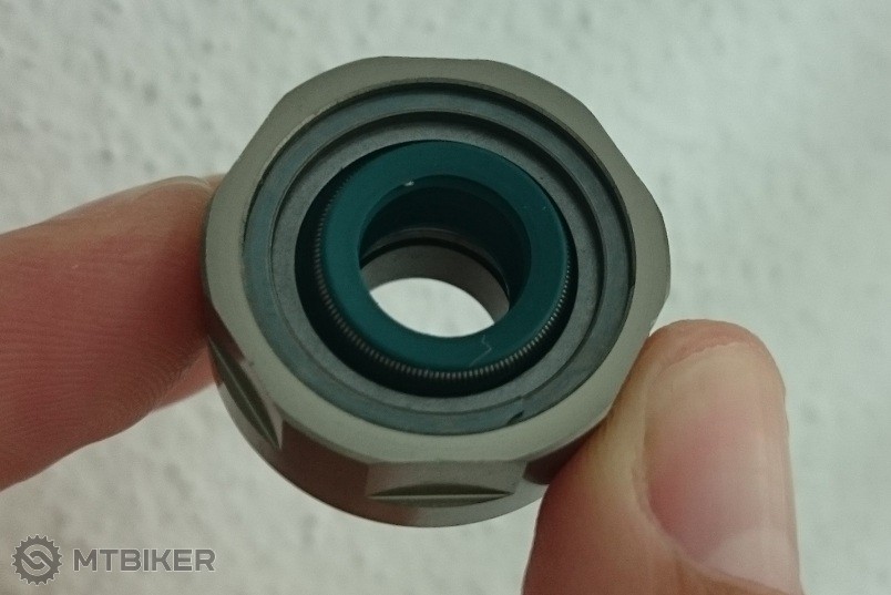

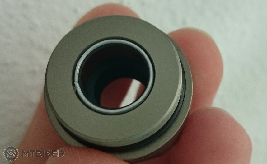

Nie, to je tá tenká rúrka v tom sealheade. Predtým bolo tiahlo tlmiča vedené čisto len guferom. Ako bolo namáhané vzperom, tak trochu vybočovalo do strán a tým sa vydieralo gufero a olej pretekal do spodných nôh. Teraz tomu to púzdro zabráni.
Takto vyzeral ten starý (ten vpravo. vľavo je NSD náhrada), mal úplne iné gufero. Škoda, že neviem nájsť foto zozadu, kde vidno, že tam nie je to púzdro.
Na foto aj vidno kam pôjde to biele tesnenie.

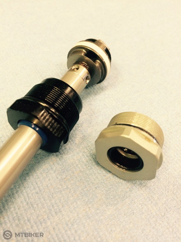

Biele je tesnenie, ktoré ide na piest reboundu.
takze davam detail toho sealheadu pre istotu
