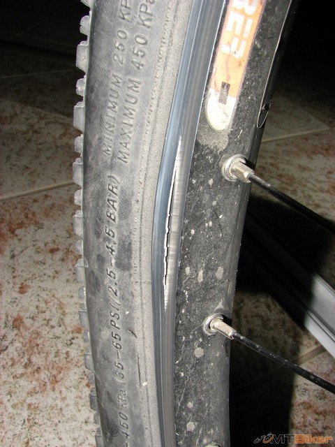

Ako si tak včera idem domov z práce, nejako ťažko sa mi ťahá. A nebolo to len vetrom (a kondičkou ). Zrazu praskol prebrzdený zadný ráfik (po 6,5 roku už mal právo...). Tak som vypojil brzdu a pokračoval ďalších 30+ km. Sranda, že sa to stalo na rpavej strane. Možno mu pomohlo aj pražiace slnko.

cedric vrtana bola, a uz to viac neurobim
si uz prevrtal ten svoj?
to konnky: hladala som zdroj pukania a vrzgania pri zabere, myslela som ze to bude orech a nasla som rafik, zajtra uvidim s inym kolesom ci bude ticho
asi najlepšie by bolo dať ten ráfik taký istý-ak chceš aby sedela dĺžka š*****v,ten ráfik zase až taký zlý nie je.Okolo diery na ventil je vidno zoxidované miesta,tiež tomu nepomohlo to prevŕtanie.Dal by som nový ten istý,hneď aj pásku + ventilky + tmel na bezduše,a hlavne fúkať na nížšie tlaky-max. 30 PSI vzadu , 26 PSI vpredu .

DT swiss xr400
EDIT: poradte nejaky podobne vysoky, aby spice zostali, a vhodny na TLR?
DT swiss xr400

Dúfam že novy ti výdrži oveľa viac km
