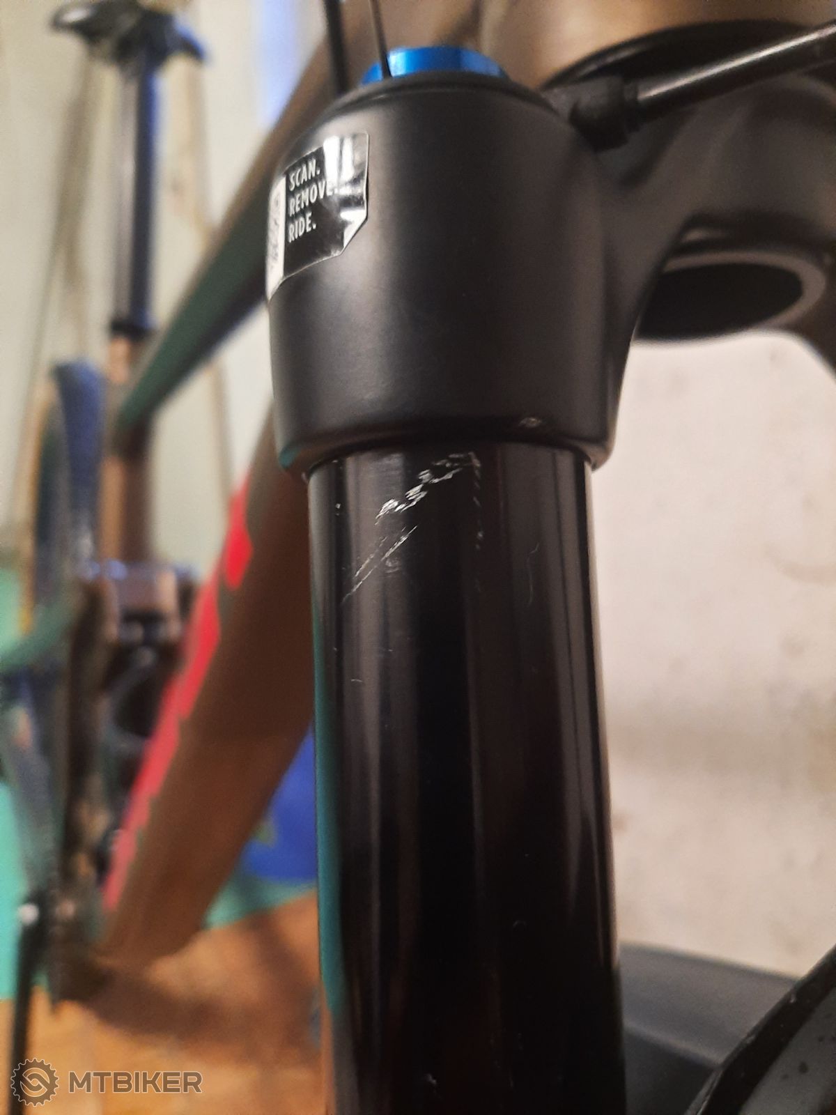

Nejaký dotačný "poľnohospodár" si zmyslel že si elektrickým ohradnikom ohradi nejakú plochu. Samozrejme vstupné brány nijak nezvyraznil,čiže ostali len dva neviditeľné tenké drôty v ceste.Takže v solídnej rýchlosti, kedze to bolo v svahu som cez to preletel. Výsledok našťastie len fajne narazene rebrá,rameno a poskriabana vidla. Ešteže tie drôty boli nízko a prvotne ich bralo koleso.
to fakt potesi aspo ze nemas nic zlomene..to poskriabanie je az na konci zdvihu to by nemuselo tak strasne vadit ale vraj su na to aj nejake opravne kity pripadne sa to da trosku zatriet lakom na nechty aby to nenicilo gufera
kedze nemas upevnene ani hore ani dole ako na motorkach, tak sa ti tam nacpe bordel , ktory ako brusna pasta znici anodizaciu a potom aj nohy (motorky ju maju ocelove, tie vydrzia viac) , ked trafis padom kamen, tak ti ta tenka guma nepomoze
Pamätám na časy keď sme hovorili ako pekne vidlice vyzeraju bez tej gumovej ochrany a dnes si hovorime ako uzitocne by bolo keby sa to vratilo späť. V praxi tak ako vyšie , pamätám ako sa ten mikroprach z toho vymyť nikdy nedal a ničil elox aj púzdra.
