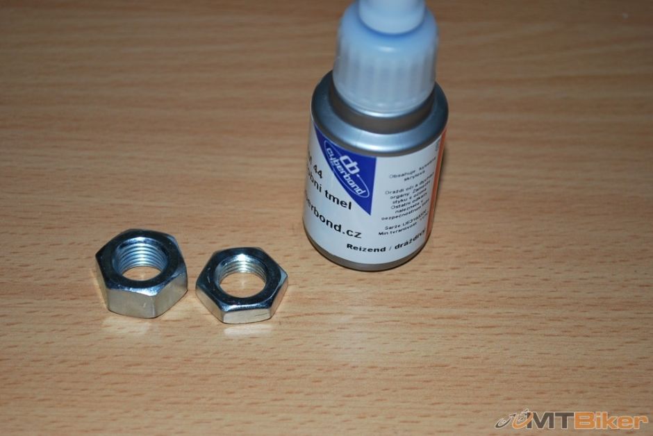

zhanam maticu hlavneho capu na LP Zesty najlepsie v cervenom eloxe
zohnal sooom aspon nahradu , takze mozem ist cez vykend na 24ku
len pre info je to rozmer 12mm a stupanie zavitu 1,25
teraz uz len cakat ci mi pride z Demy orginal cervena

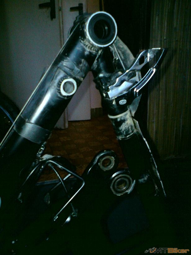

Majitel a aj ti co to videli povedali ze to bolo zle urobene. Prasknute presne za zvarom ktory bol navyse rovny(kratky), asi tam bolo aj velke napetie. Typkovi sa to rozletelo praveze na rock-gardenoch a nie na skoku. Ale to je uz asi 4-ty zlomeny za rok co som videl. Volakde bude pes zakopany.
Čudujem sa, že nevytrhlo brzdovú hadicu zo strmeňa. Prvé Sessiony sú úchylne tenké plechovky, lámali sa aj za hlavou alebo v okolí hlavného čapu vahadla. Ale myslím, že od 2009 by mali byť v poriadku. Mimochodom, ešte som nevidel Alu rám prasknutý inde ako povedľa zvaru alebo v samotnom zvare.
EDIT: vzhľadom na to, že Trek rámy vyrába Giant, ktorý takéto problémy nemá, je buď zlý design u Treku alebo spravila chybu továreň Giantu. copyrightwww.dolekop.com www.dolekop.com
Aha .. no, tak to bude pekna zdochlina .. dat tam zvary, hmm
no radsej si vybrat smolu doma ako niekde v prdeli. Na druhu stranu, este to nie je az take zle pri tom pocte odjazdenych km...
tak to je necícko, ale ze vobec to este pruzilo

Zopar podobnych (ach to gramarenie)
a gramarenie + debilny vyrobny postup + silne namahanie koli zavesu.
Tipoval by som nejaky doskok do priehlbiny ... zadna stavba skoro na doraz a naraz zpredu .. ale len tak hádam ...

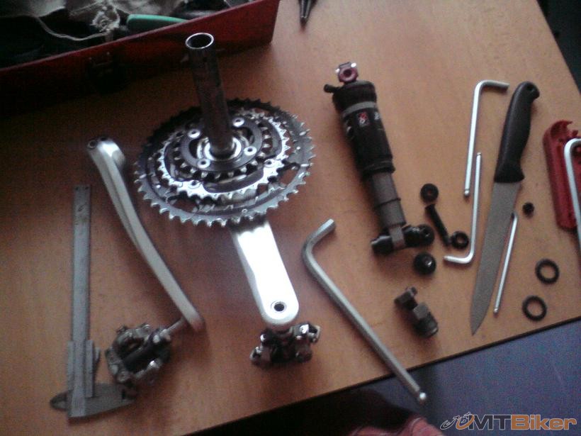

Ten nôž vyzerá nebezpečne.
