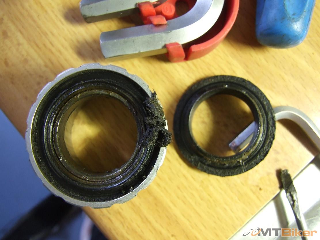

loziska maju za sebou 6tis km , po ociste su este v poho,do jari urcite vydrzia
jednoducho ich srobovakom opatrne vyklepnes von, najprv treba vytiahnut plastove kritky ktore ho zakrivaju
dnes som prisiel k biku otocil som klukami a isli nejak stuha...tak som to rozobral a zistil som ze lozisko v miske je na odpis...boli to SLX kluky a bordelu tam teda bolo pozehnane
stary dobry 4hran celopuzdrovy .. ten by to prezil v pohode .. len ked vazia tonu
Raz som jeden po cca 4000 km vyberal z rámu , pretože som mal pocit že "logá" a navyše som potreboval vymeniť tie plastové matice (misky) , ktoré ho držia, za iný typ . Nastúpila na rad vŕtačka, sekáčik , pílka na železo a nakoniec hrubá sila kladivom. Takmer som zničil rám, plastové misky som úplne rozmrvil a zapúzdrený 4 hran dostal niekoľko priamych tvrdých rán kladivom a sekáčikom priamo do ložiska (už mi to bolo fuk ).
Na druhý deň som zaniesol bike do servisu a zobral som aj tento (už vytiahnutý) 4 hran, aby sa mechanik netrápil a zmeral si podľa toho starého dľžku osky a namontoval mi tam nový + komplet radenie a pohon . Keď som za pár dní došiel po bike, zabalili mi aj moje staré veci a mechanik hovorí : " Ten starý 4 hran je v poriadku, nebolo ho treba vôbec meniť, len prachovky boli vypadnuté ". Takže zdrží naozaj dosť .
