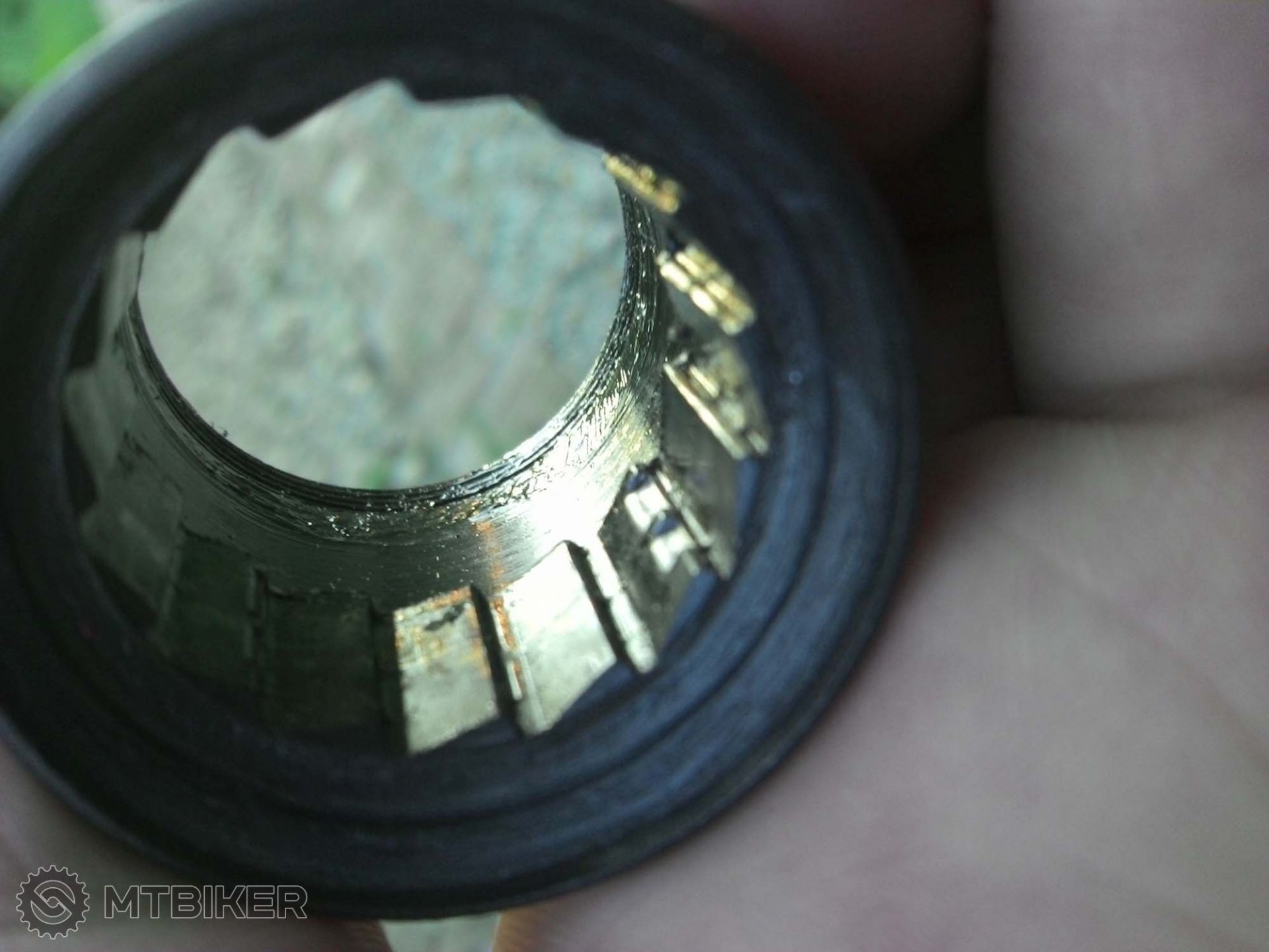

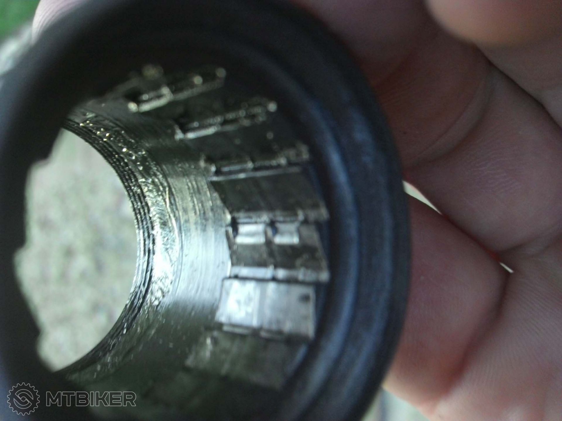

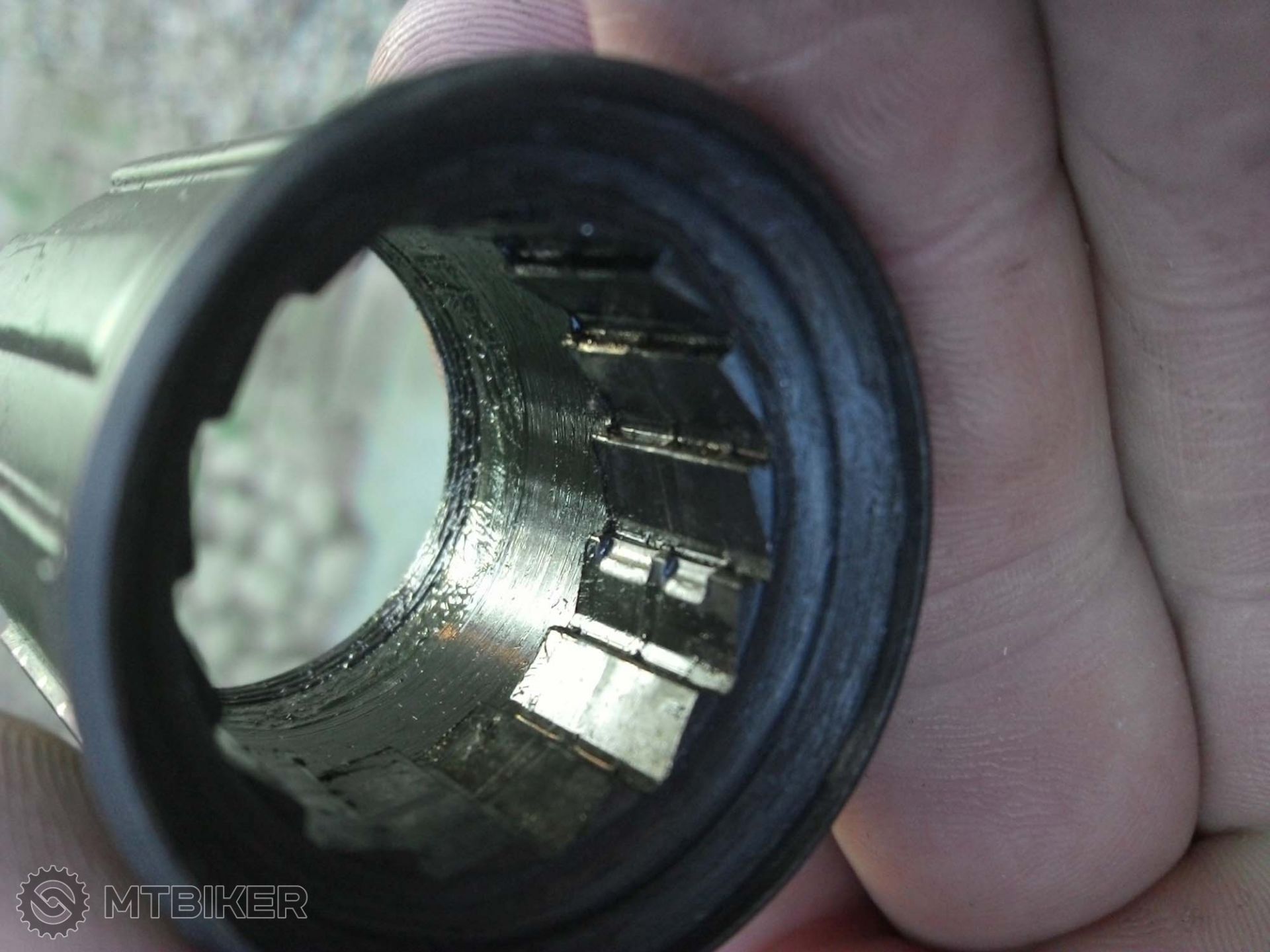

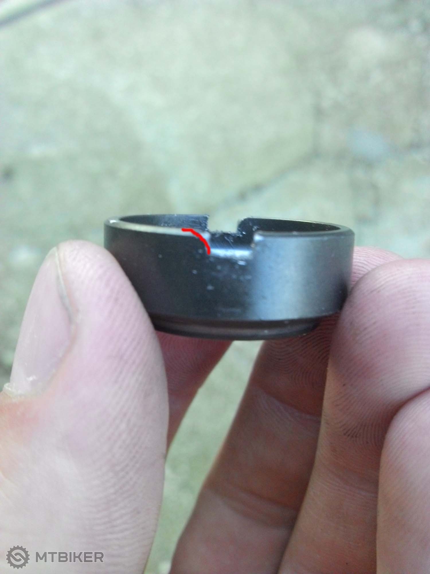

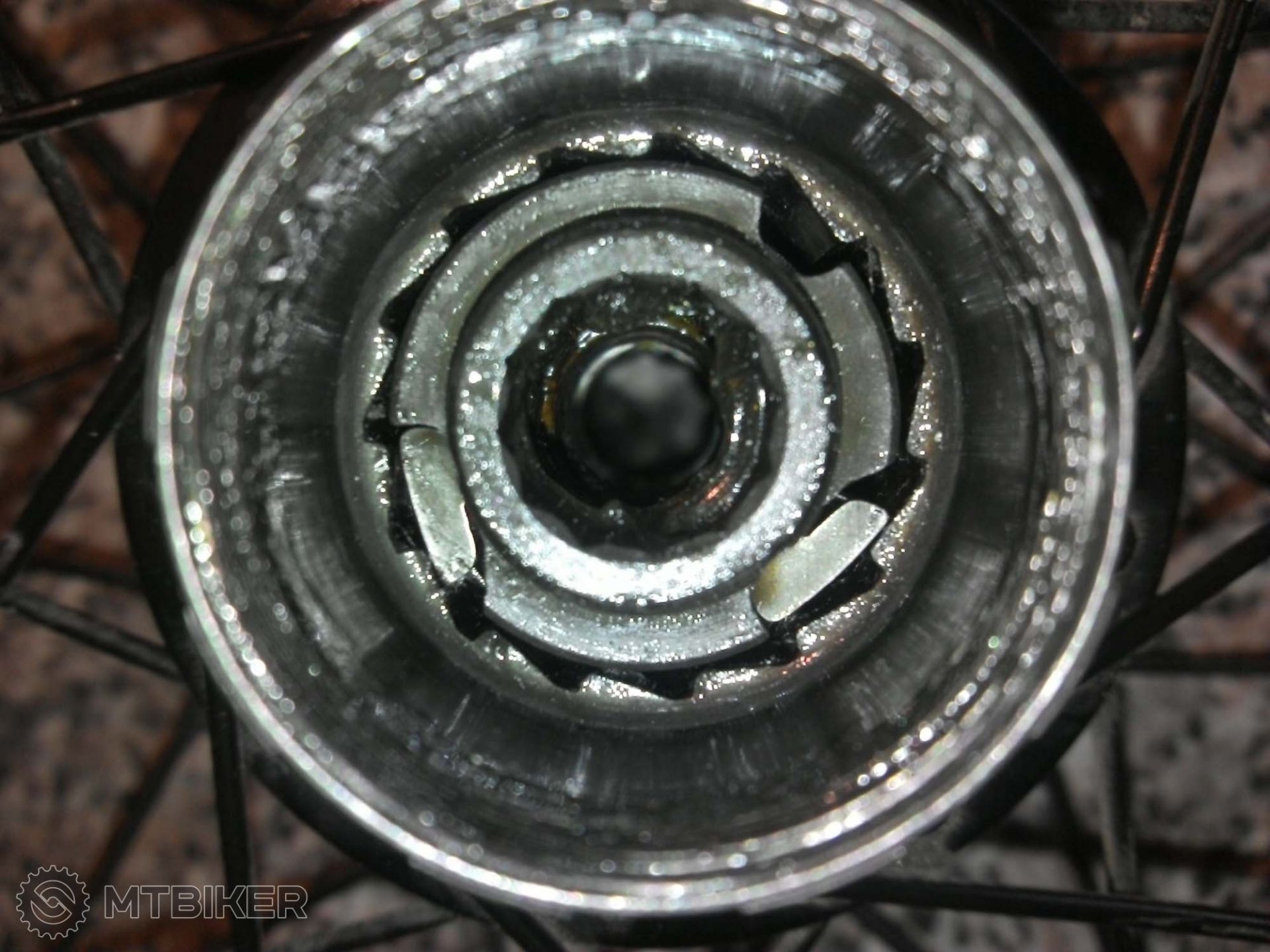

Demolácia orechu, dosť dlho mi trvalo kým som dal dole misku orechu, zodral som totiž bok výrezu na miske (vyznačené na obr.1)a po úspešnom rozobraní som zistil že ma čaká výmena orechu pokiaľ sa nedá zohnať nový ten ozubený valec, vykotúľalo sa aj 50 guličiek, prečo sú inak zuby len dva a nie tri?
toto je Novatec? však toto je klasický starší orech Shimano, príp. jeho kópia...tam nikdy viac ako 2 západky neboli (a logicky ani nemohli) a toto je klasická demolácia - vysekaná stena...takých som už videl
Lebo je to nejaky smejd s volne ulozenymi gulickami, preto su tam len dve zapadky.
