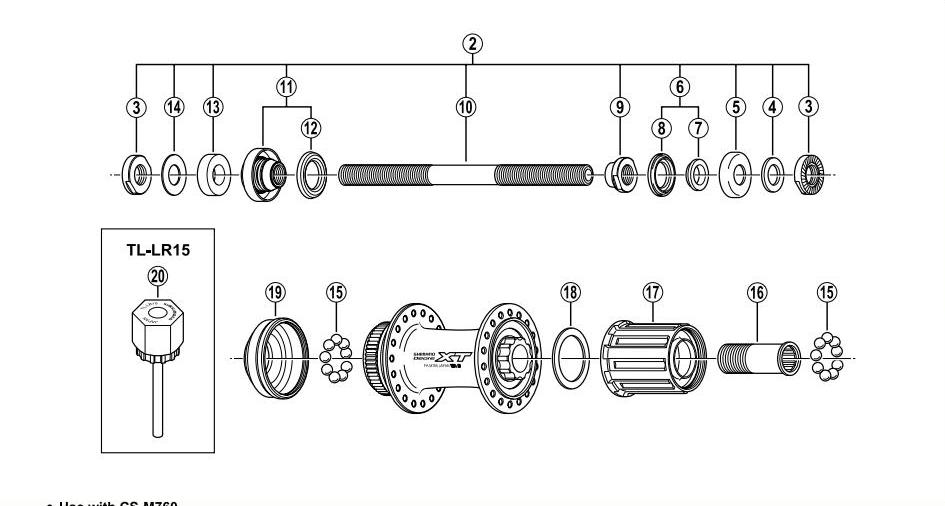

pred 4 mesiacmi menene gulicky v zadnom nabe sh. XT 765
co to prispel Sulov, ale myslim si skor, ze som zvolil nespravny postup pri poradi, resp. smerovani prstencov (obr B. c. 1,2 kedze su tam rozne tesnenia, podlozky...) a nasledne dotiahnutim konusov .
viete mi niekto pls. poradit, presny postup, otocenie (smer spom. tesneni) etc.?

ten obrázok je trochu zmätočný...ale nejde mi do hlavy, ako si to mohol vôbec takto poskladať - to si dal podložku priamo na guličky? pretože kónus by takéto niečo neurobil...čiže prvý ide kónus, potom podložka a nakoniec kontramatka...vždy to rozoberaj na ľavej strane...
kukol som pre istotu Shimano tech doc a zaujímalo by ma odkiaľ si vzal ten nákres podľa tohto tu by to dal dokopy aj slepý tie krúžky č. 12 a 8 sú gumové tesnenia a nie podložky
Včera som takto rozoberal svoj LX náboj, schéma sa mi zdá rovnaká. Tesnenie 12 je v 11-ke zrejme vlepené, nešlo to rozobrať tak som to nechal tak. Pravú stranu som nerozoberal.

na gulôčkach bol konus (asi prilis pritiahnuty + neskor necistoty), nie podlozka, to su predsa zaklady. Problem som mal len v poradi a otoceni suciastok od c. 8 - 4
ale podla obrazku som zistil, kde som pravdepodobne spravil chybu taktiez som si nevedel dat rady so spravnym dotiahnutim konusov, pretoze ak boli prilis pevne, os sa otacala len s problemami a drhnutim, no ak boli slabo, malo to cele volu

najdôležitejšie je nerozoberať pravú stranu, aby si nevyosil koleso...len ju opatrne pritahnutím skontroluj, či náhodou nie je voľná...dotiahnuť kónusy je ľahké ak máš správne náradie - t.j. 2x 17 mm vidlicový a jeden kónusový 15 mm osku už máš v náboji a trčí ti z ľavej strany, našróbuješ všetky diely podľa nákresu a celé to zakontruješ ( 15 mm a 17 mm) tak aby ti ostala vôľa...potom zoberieš tie dva 17 mm kľúče = jedným držíš maticu č. 3 pri orechu a druhým tiež maticu č. 3 na druhej strane a opatrne to priťahuješ (priťahovať sa bude len ľavá strana, to sa neboj)...jemne skúšaj vôľu, až kým to bude bez vôle s hladkým chodom...ak by si to zatiahol príliš, odkontruj ľavú stranu a celé to zopakuj ešte raz...snáď som to napísal zrozumiteľne
bilec, ide o to, že pri orechu je k tomu kónusu horší prístup a obávam sa že by si to ani nepritiahol...takže preto...na ľavej strane je viac miesta a netreba to skúšať inak...

uz viem v com bola chyba (vdaka K. and his plan) : kedze povolena bola prava strana (lav v pov. stave) nemal som moznost ju akokolvek uz v naboji spravne dotiahnut (konus sa pretacal sucasne s maticou, kt. som nemal ako pridrzat) a tiez ring s tesnenim (obr. 3,5) som umiestnil jeden cas obratene (na gulocky, obr. 4 ) a tak mi zasekavalo orech.
chvilu som sa musel pohrat s vyosenim kolesa (4 x zlozit/rozlozit), no teraz uz je vs. OK a kolo beha, ako davno nie
