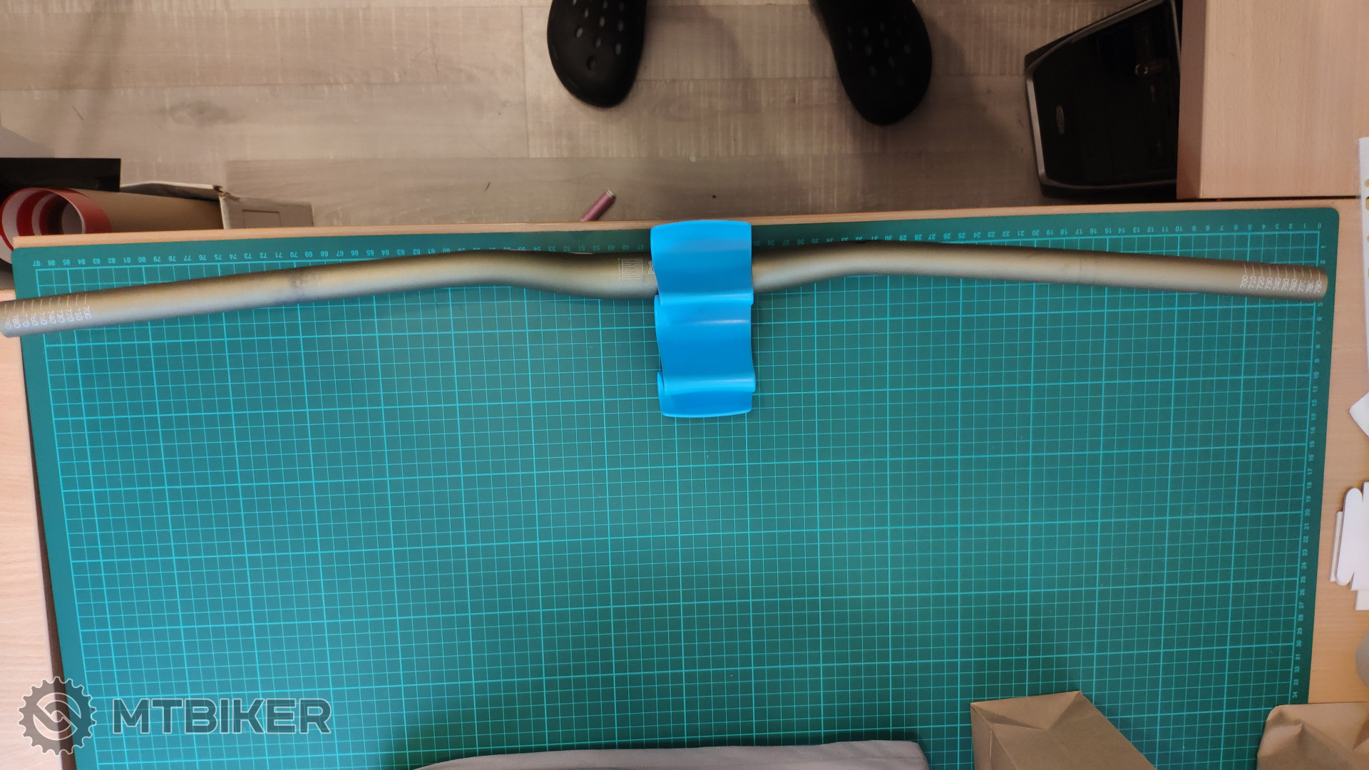

po trošku silnejšom páde som si pomaly poskladal bajk dokopy a stále nás mi zdalo, že mám krivo riaditka. kamoš sa bol povoziť q zhodnotil.to isté,fatbary ohnuté. človek má síce chvíľu,ale zlomená stehenna kosť by mrzela viac. tým pádom si asi odviedli svoju robotu a zdeformovali sa
