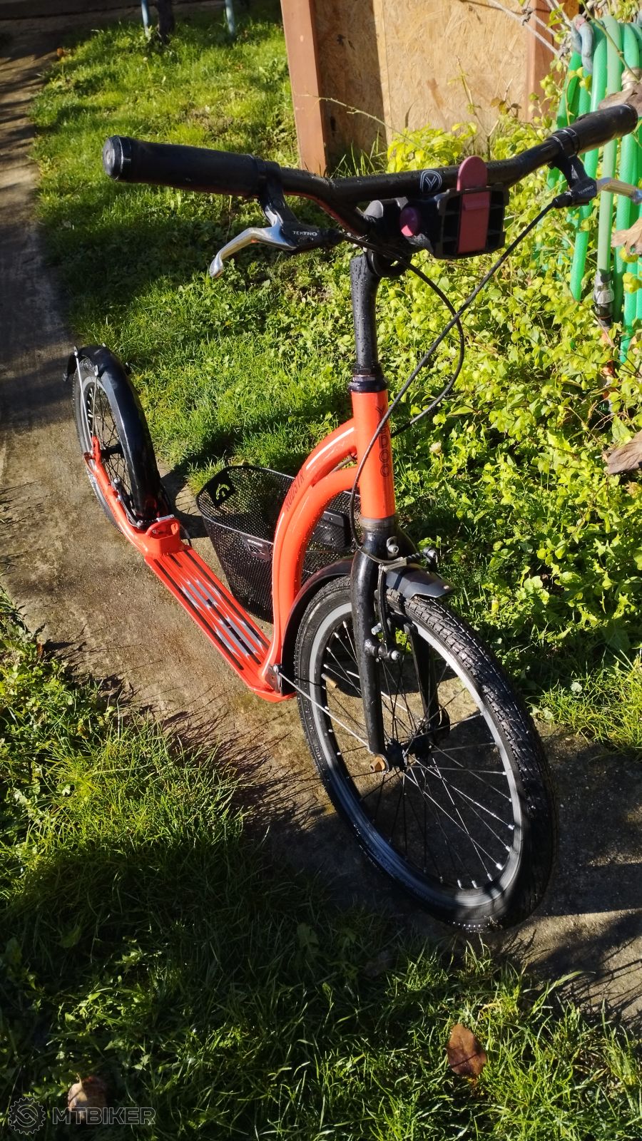

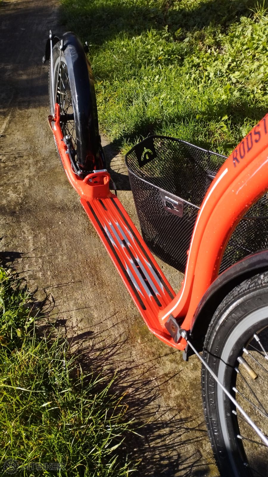

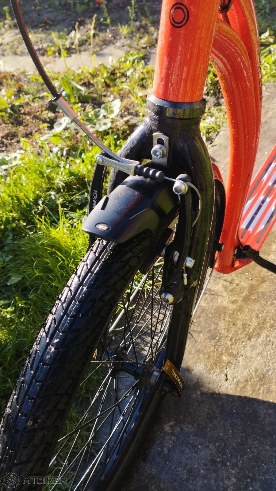

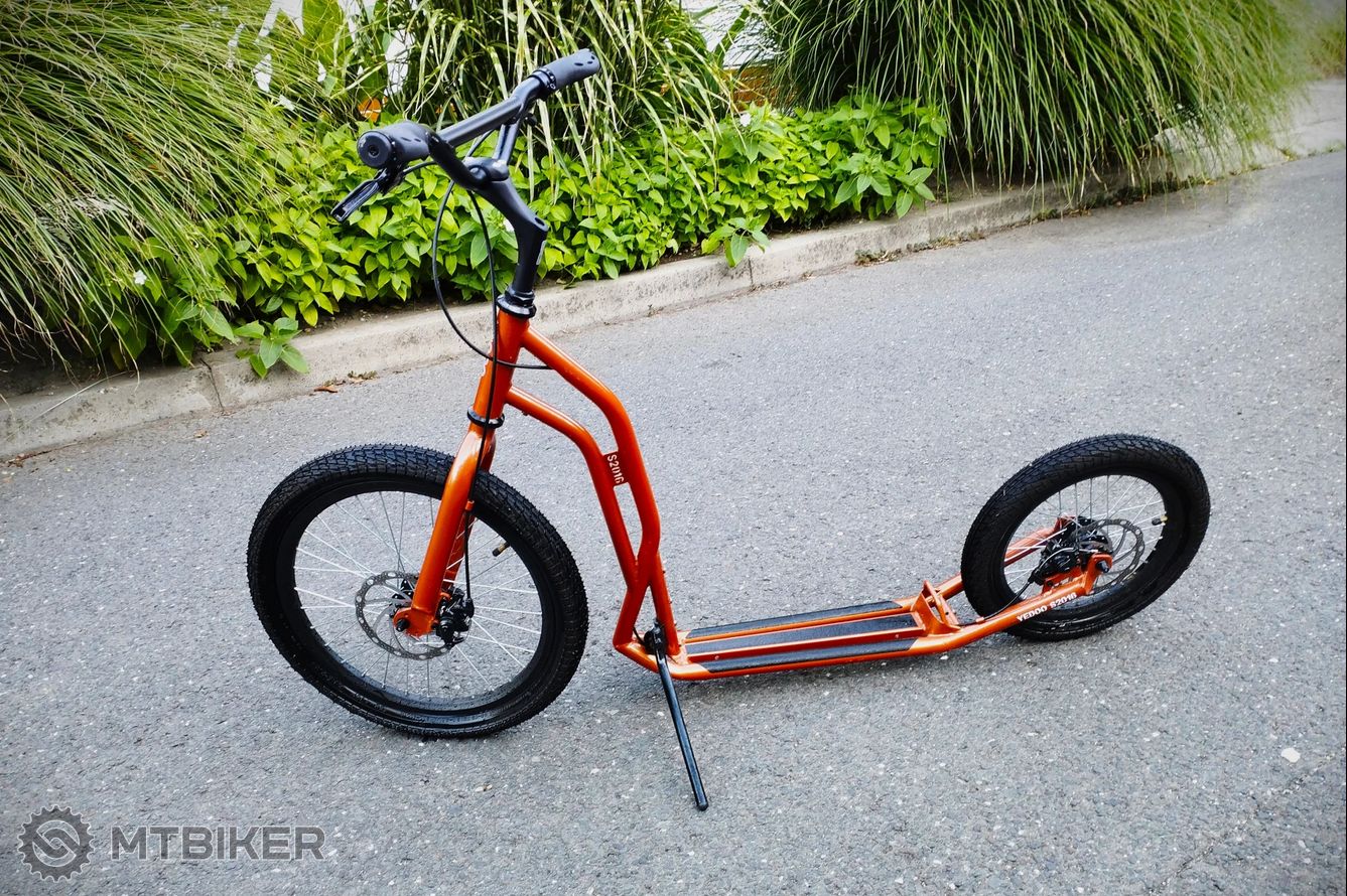

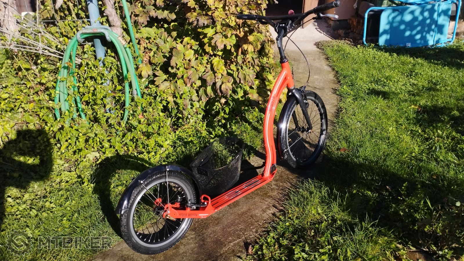

Male kolobezky su asi v kurze lebo za jeden den mam troch záujemcov...preto pridavam este jedno Yedoo - tentokrat jazdené tiez na predaj. Blatniky, stojan, košík dopredu na riadidla v cene.

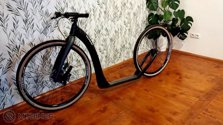

Wolfer RS kedze dopyt nebol ziadny ide na prestavbu na gravel/light cross... len este doriesit
zapeklitu prestavbu zadnej brzdy na spodne haky kvoli svetlej vyske stupatka...

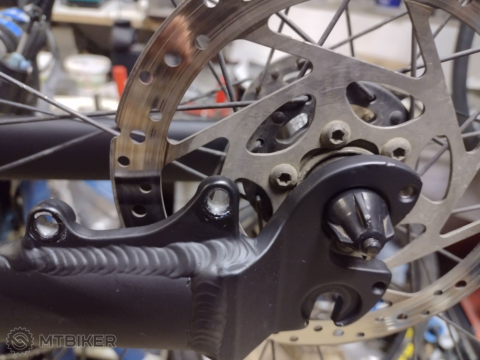

Máte prosím vás niekto kickbike cross 29er?
Doniesol kamoš novú kúpenú, chce namontovať brzdy, ale zadnú neviem nasadiť.
Žiadny adaptér nepasuje ani v jednej polohe kolesa.
Ako ste to riešili?
Diky.
Ale.
Zistil som, že tá návarka pre brzdu nieje rovnobežná s kotúčom.
Chcel som ju zafrézovať a fréza na ňu ani nedočiahne.
Ani z jednej pätky.
Ani z hornej ani z dolnej.
To som zatiaľ videl iba na čínskych elektro"kolobežkách"
EDIT: tak nakoniec pomohla fréza ktorú som kupoval primárne na flatmount montáž, Po modifikácii obslúžila obidve diery. Už len nech mu pošlú ten správny adaptér.

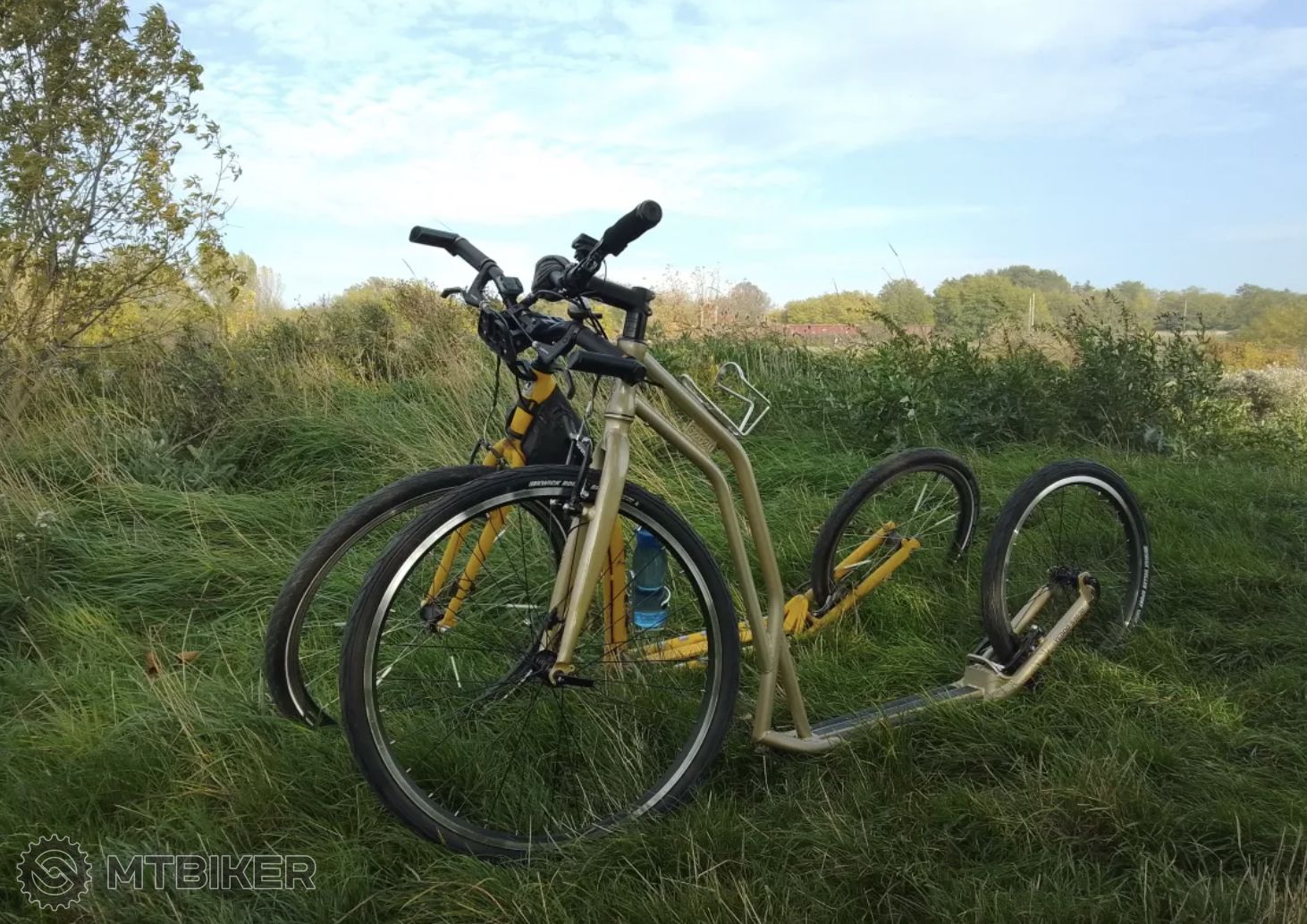

trosku to tu ozivim.. prezrel som si pociatky vlakna kde som dost vyrazne hejtoval odpruzenie na kolobezke... doslova ze na kolobke nema odpruzenie co robit... a potom si postavim toto...
vedel som ze sa ako prvy ozve notoricky odpruzitel... vidis fokel, ako sa clovek (ako ja) vo svojej mladickej nerozvaznosti moze mylit...
ale s nostalgiou som si precital zaciatky tohoto vlakna kde sme sa v podstate tocili traja styria dookola...
A paradoxne, uz dva roky som nenahodil Sidu a 26", ale jazdim s pevnou a 28"
Ale to je dane skor obalkou v ktorej jazdim, nie zmenou svetonazoru. Nejazdim uz denne do roboty (= neriesim rozdrbane chodniky, vymole, kanaldekle), ani do lesa, stal sa zo mna hradzovy zehlic. Ked sa kvoli Covid nesmelo do Rakuska som si zvykol nove trasy a tam mi fakt staci rigid.
A ano, tie stare casy mali caro, rad na to spominam. OBcas presn ako ty, ze pozriem vlakno v historii, pokukam fotky a pousmejem sa na debatach
Plus kapitola sama o sebe, Viedenske massove akcie s Guidom
Rad by som to vyskusal ci to ma zmysel to miniodpruzenie vpredu. Aj koncept 2x28 ci je naozaj taka vyhoda oproti mojmu 27.5+20 (najma ked slapes do kopca napr. na Beregy Borody zavode). Ja uz nie som najmladsi, ale tiez inklinujem k tomu, ze kolobezka patri najma na cestu a odpruzenie na nej nema co robit. Ale ako vravi rusky klasik, len blbec nemeni nazor....

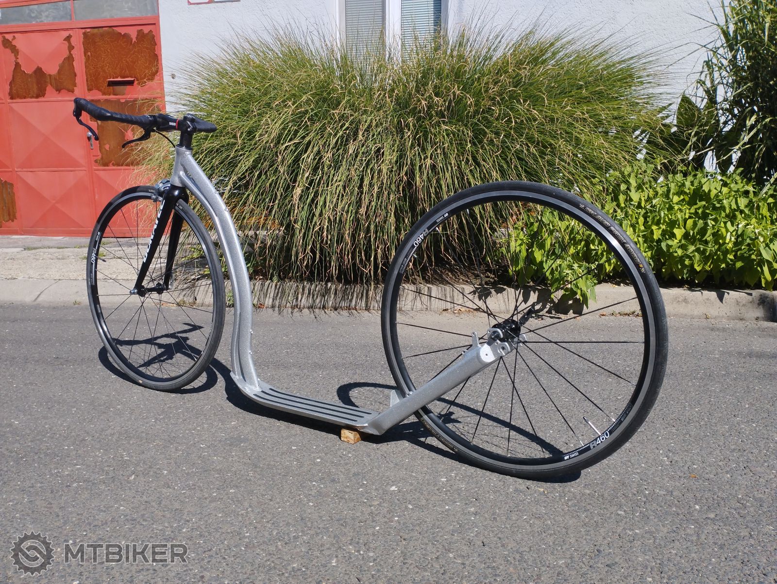

Updade ponuky... medena S2016 disc sa predala a pre velky uspech som uz objednal dalsiu...

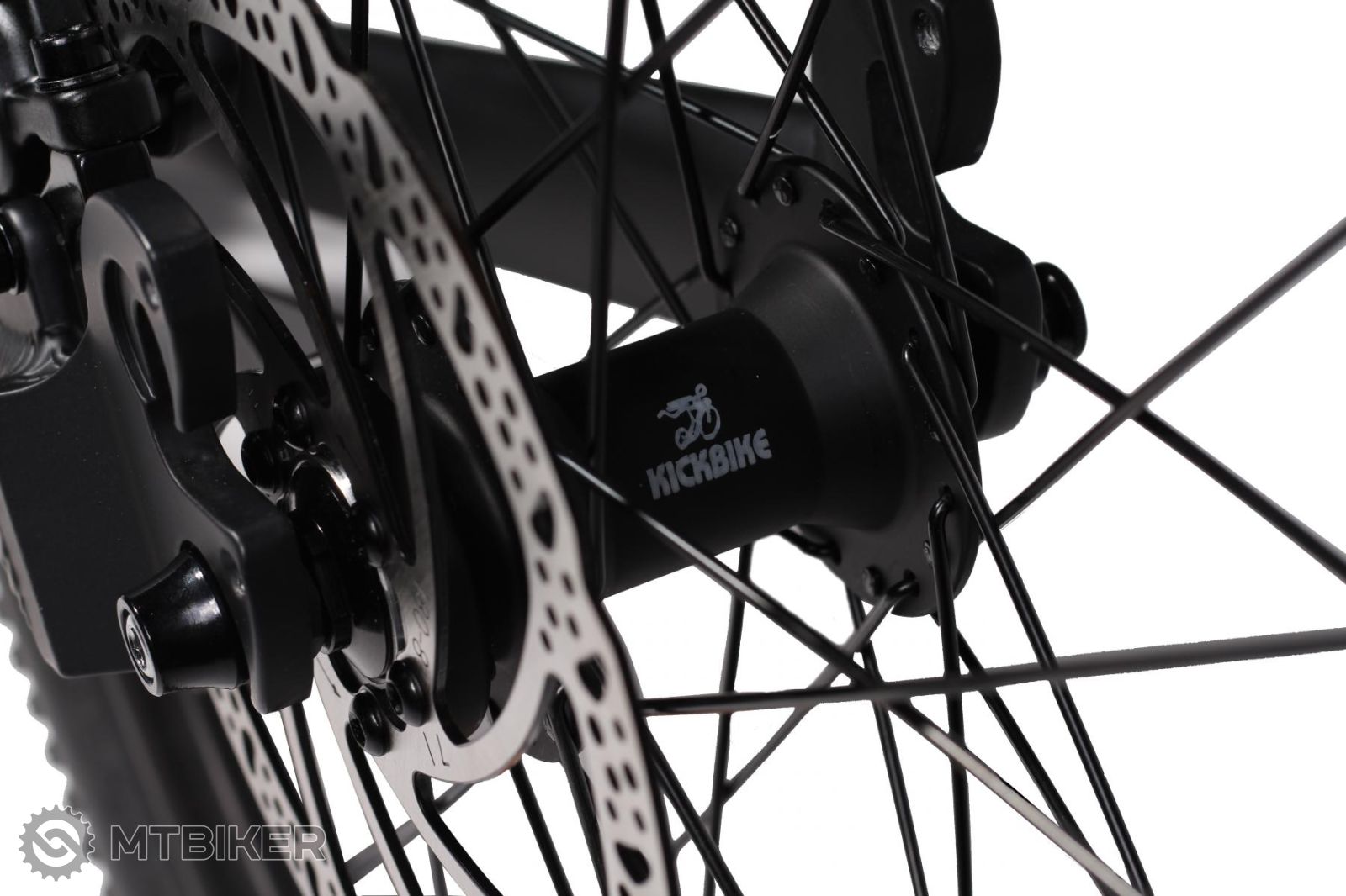

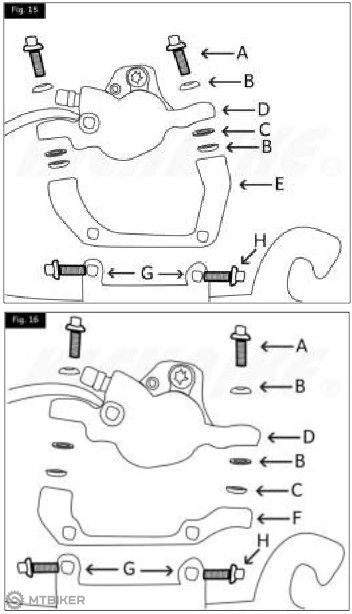

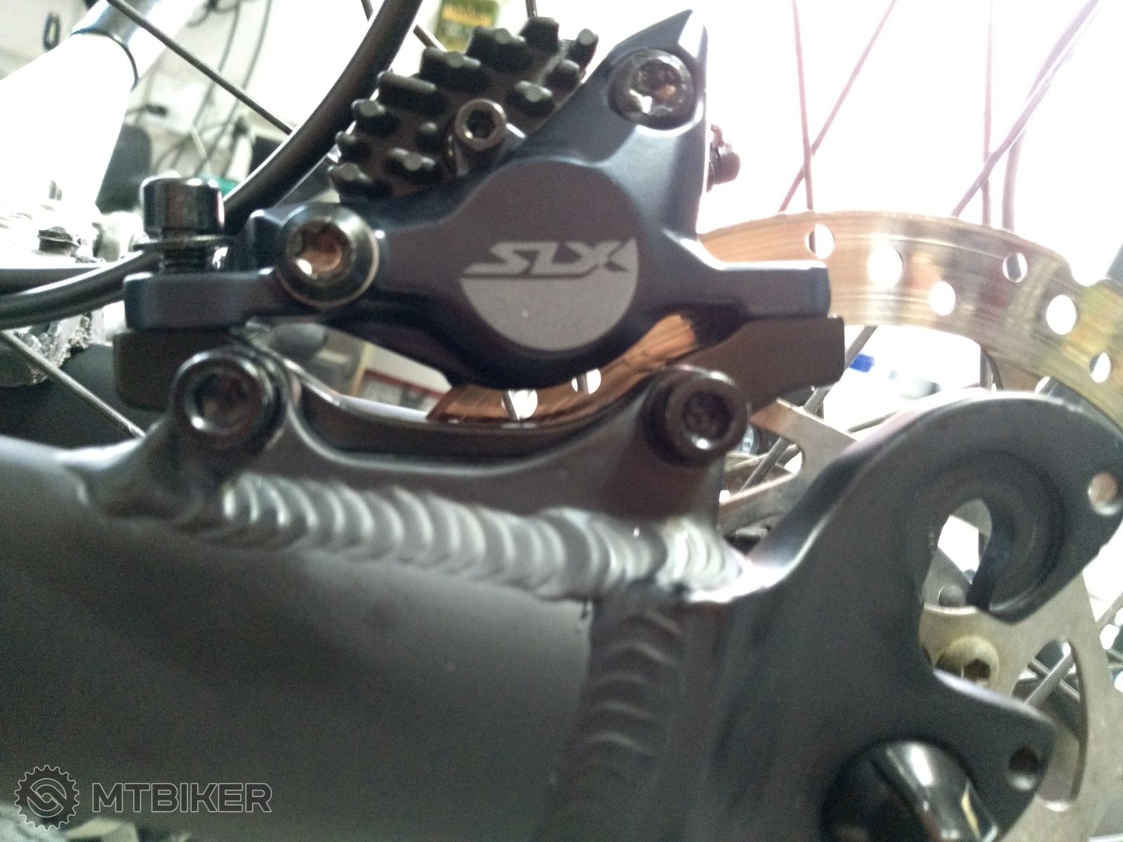

Ako ste to riešili?
Diky.
tak je kotúč mimo brzdy

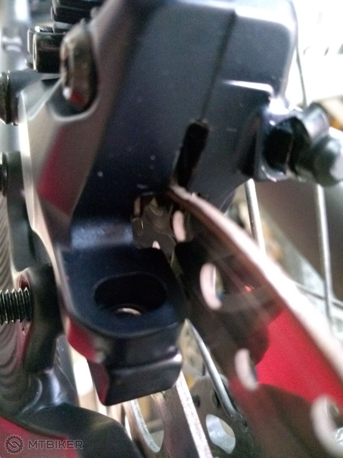

Ale.
Ani z jednej pätky.

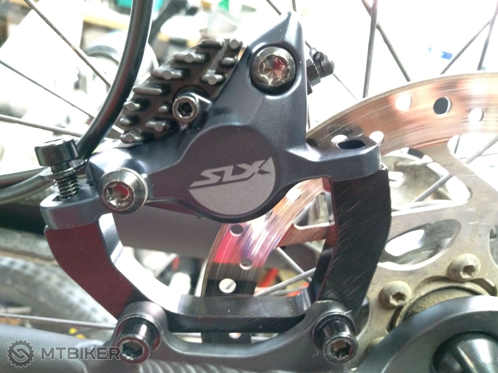

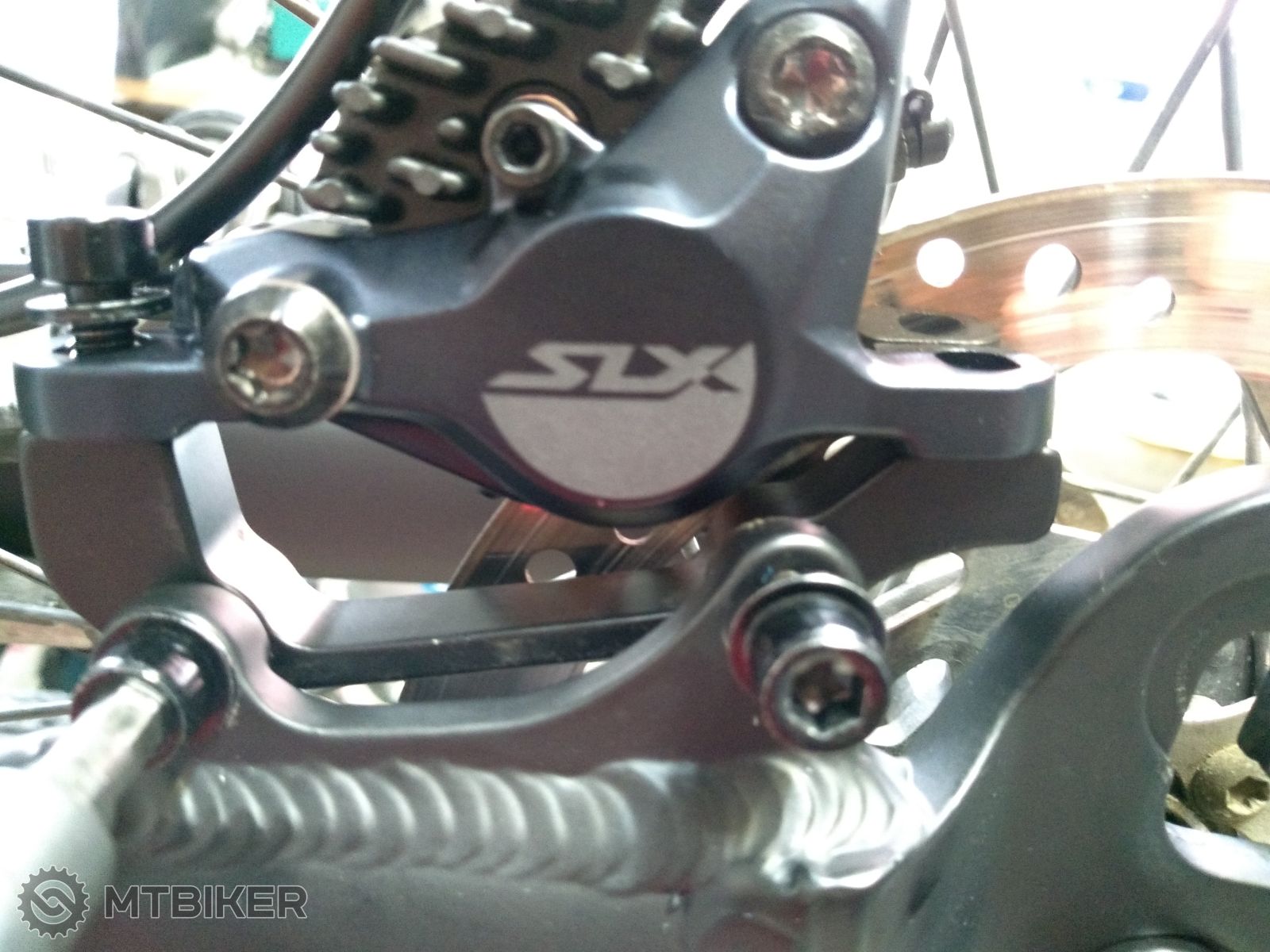

Nakoniec je vhodná kombinácia adaptér pre 140mm kotúč a 180mm kotúč.
