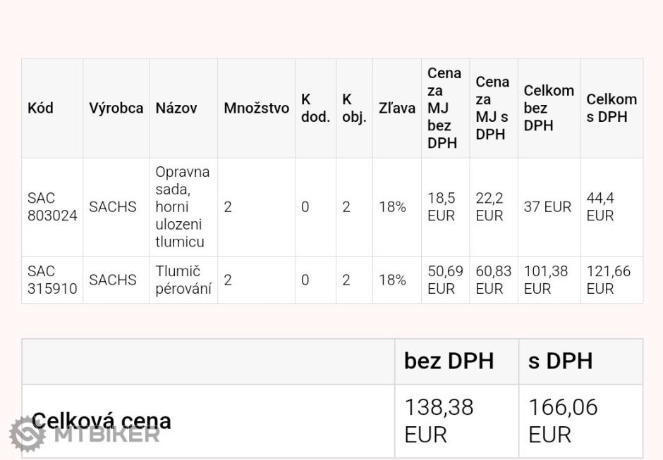

Och....to bude nejaká topka materiál....250 eur tlmiče, pružiny, horné uloženia na 4 kolesá plus náradie v tej cene. Čo som tak pozeral, tak keby som chcel meniť tlmiče, tak keď si mimo servis sám zoženiem, tak predný tlmič 240 eur/ks. Keby sa mi ešte to takto chcelo ako Tebe na dvore s tým drbať, tak do 1000 to mám v suchu.
Som myslel že cena bola 1000 akože za celé auto. Je to aj tak moc samozrejme. Odo mňa teraz pýtali 1000 eur za spojku na akýsi VW. Že originál dajú. 1000 teda len diely…. Asi 350 stála sada Luk repset DMF. V podstate nič lepšie sa zohnať nedalo a je to tam aj originál. Sklamanie ale nastalo po výmene. Spojka na jednotke a spiatočke púšťala auto úplne trhano. Možno niekedy je lepšie kúpiť radšej lacnejší diel.
Aj toho pracovníka treba nejak zaplatiť, aj nájom atď... Neviem, či bola v cene aj geometria, ak nie, tak ju treba robiť. Samozrejme aj záleží aký materiál používaš. Niekto dá Dako za 26€/kus, niekto dá KYB a podobné srandy, niekto tam dá niečo kvalitnejšie ako napríklad KYB Excel-G za 48€/kus. 1000€ len za prednú nápravu mi ale príde príliš. Toľko ma nestál ani repasovaný hydragas do MGF s tlmičmi a robotou.

Takze zatial sme v tom za 250€ za material + nejake naradie a jedna strana uz je vymenena ? este druhu stranu…
To je tak ked vsetky video navody vravia ze poloos drzi skrutka s hlavou 27… nas golf tam ma 12 hran velkosti 24
Objimka tlmica ma mat 12 hran M12…. Nas golf tam ma 12 hran M14… ?
Takze “pol dna” som zabil len tym ze som bezal do hornbachu dokupit potrebne nadstavce ?
Fotograficke led panely padli vhod ?
Na octavku 3 som kupoval 3 roky dozadu.
A tym naradim som myslel 24ku 12 hran a 14tku 12hran
To bolo tusim 6€ + 5€ 😅
A nikto nevravi ze som na 16 rocny golf daval nejake brutalne tlmice…
