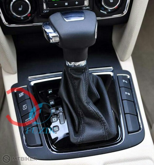

Sériovo sa podľa mňa VÄČŠINOU používa trocha iný systém. Sleduje sa počet otáčok kolies a keď sa začnú na niektorom kolese podozrivo otáčky meniť (koleso fučí, má menší obvod, takže sa začne točiť rýchlejšie), tak to auto vyhodnotí ako defekt.
