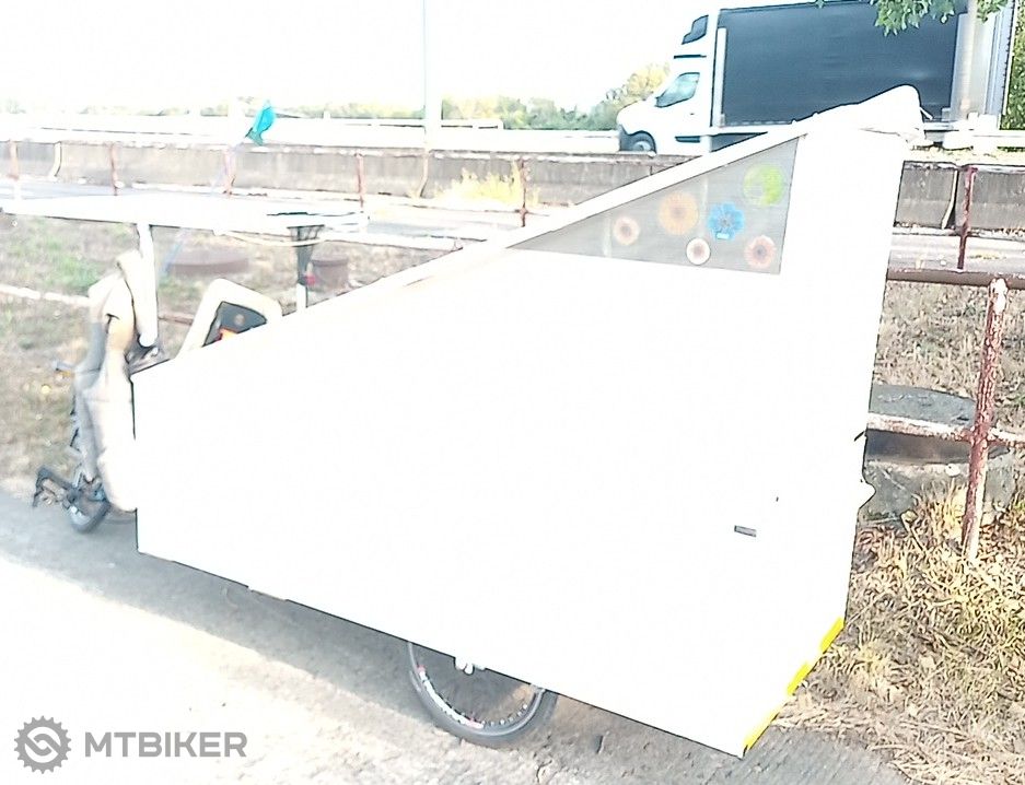

Po aktualnej jazde,(8ci9 štátov, 2600? km, cca 2 mesiace) ide robit druhu verziu, vylepšenia, najma na vozikovej casti (zmena šírky).
vozik ma sklopnu strechu, za jazdy je to plochý kvader, na sedenie/spanie sa zvysuje trojuholníkovými/lichobeznikivymi bocnymi panelmi . Solarne panely na voziku, aj na streche nad hlavou (to je zároveň krytie hornej casti tela). Okrem bezneho nabijania zariadeni zvláda prevadzku chladnicky:) (ze ta zerie cca 80% výkonu), el.varic a v pripade potreby pomocny elektromotorcek 24V 250W na pohon kolesa privesu (minipripomoc do strmsich kopcov, tsm mal 3rychl náboj Shimano)
Hmotnost bez jazdca (s kuchynou, vybavou) cca 170kg.
Denne max mal 160km, ze ak by chcel (po rovine) tak 200 da. Po hrsdzi sme sa sunuli tsk cca 17 km/h, s rizpravanim a bez namahy.
Kostra 'rikse' odpruzena, ze bez odpruzenia sa nedalo.
Stazoval sa iba na mnozstvo defektov na voziku a zo zlych ciest EV6 s kamionmi v Rumunsku pri Dunaji, kde sa inde nedalo trasovat.
(foto ak mam, tak bude nic moc-iba zozadu...)
