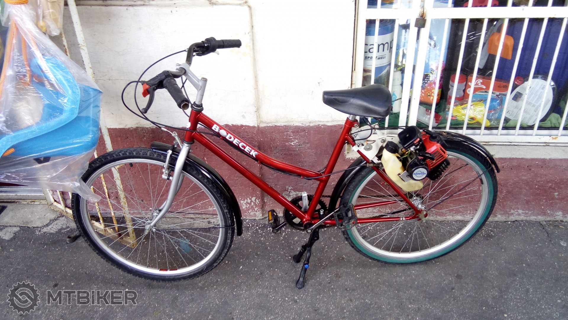

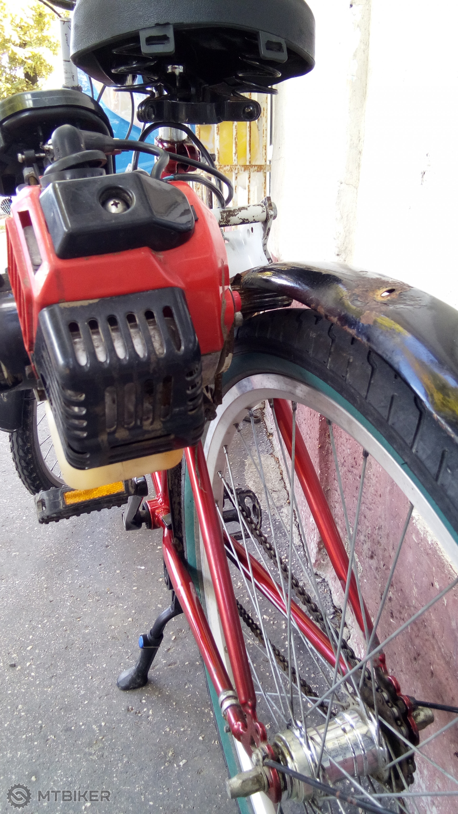

ale preco si davaju ten motor rovno pod nos? ci to ma mat aj nejake vedlajsie ucinky?
"Ako som pisal, tak preto, že som chcel zachovať všetky prevody vpredu aj vzadu. Áno, máš pravdu že jednoduchšie by bolo pripevniť motor niekde nad zadné koleso a poháňať iba zadnú kazetu. Ale tým by som stratil možnosť radenia rýchlostí (minimálne na prednom prevodníku).
Ďalší dôvod je, že na tom mieste, kde je teraz uložený motor, je rám bicykla najpevnejší. Nezdá sa to ale pôsobia tam pomerne veľké sily, ktoré by mohli podľa mňa aj zlomiť zadné vidlice pokiaľ by bol motor uložený nad zadným kolesom."

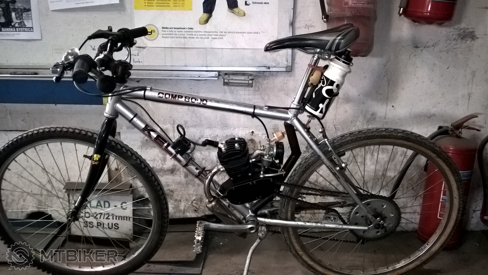

tak tieto mini blatníky sú dnes štandard, ten bowden od sedlovky, možno nevyzerá opticky najlepšie, ale hlavne že splňa svoj účel, podľa mňa v tejto téme ten bajk nemá čo robiť
Jezus Myslis ten Felt? Inak ta fotka dost skresluje, z boku RM nie je az tak zalomeny. Svokor ma cierny a je to krasny bike. Ale chapem, ze kazdy ma iny vkus.
Je to priklad neschopnosti navrhara rozmyslat logicky - horna ramovka a vzpery zadnej stavby su vypukle smerom hore. Ak bolo cielom co najviac zmensit priestor nad ramom pre jazdca, tak to navrharovi naozaj vyslo. Plus ta neumerne / neproporcne masivna hlavova cast a je z toho dokonala obluda. Ale samozrejme je to vec vkusu.
