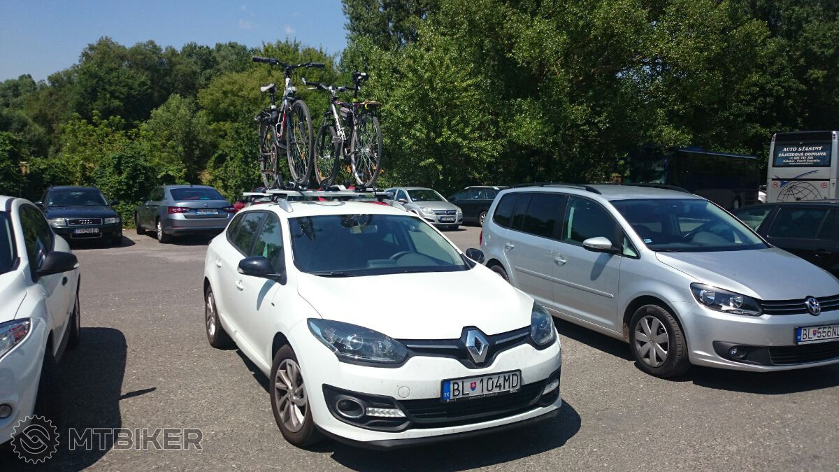

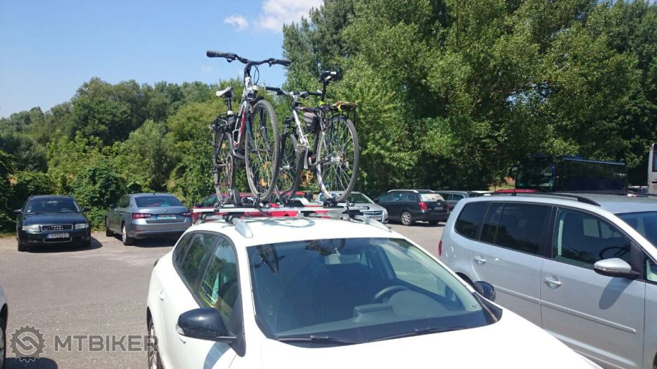

tak uz som to namontil a boli sme testnut cca 50km co to povie a aj po dialnici. konkretne

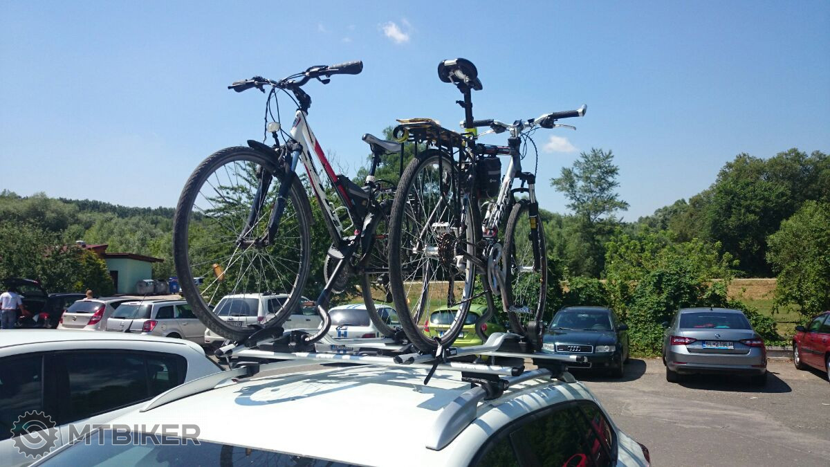

Thule 757 + 961 a 2x Thule ProRide 598
no a neodpadlo nic, nepovolilo sa tiez nic. sice som sa snazil ist akoze jemne, ze opatrne po retarderoch a jemne brzdit a pridavat atd, ale kto jazdi po ba vie ze neni sanca aby po chvilke nevbehol do dakeho vytlku, kanalu abo co v 50tke a tak... ale vsetko drzi aj ked v navode pisu ze max 10kmh cez retardery a jamy
a schvalne som siel na dialnicu vypocut si to pistanie co viaceri pisu. do 110km ani tuk, nad 120 ked som vypol klimu a radio zebolo uplne ticho tak bolo pocut take ako keby jemne niekto suchal polystyrenom. ale akonahle som zapol klimu abo radio tak to uz nik nerozoznal. cize nechapem ake pistanie . isiel som s tym cca max 135, v navode pisu ze do 130.
takze ja zatial max spokojny.

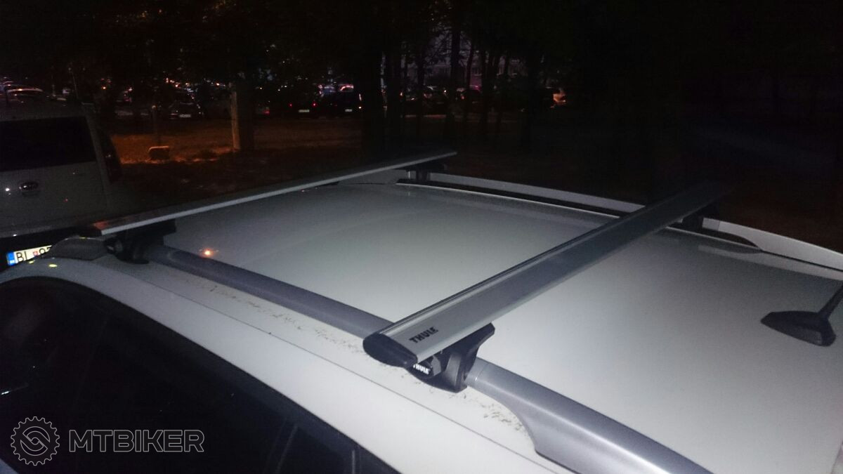

inac nezvyknu sa kradnut nosice alebo tie priecky? lebo je tam na zamku napisane cislo kluca tak ak dakto taky ma poruke moze si rovno odmontovat... . pokusne som nechal len priecky na streche co to povie, ci zmiznu ci nie
tak dnes som to skusil bez bajkov a drziakov, len tie priecky. a naschval som aj tie tesniace gumy odtial vybral co to spravi. pri 90 uz bolo pocut pistanie, aj ked nic tragicke.rozhodne ale daleko hlasnejsie nez s gumami pri 130. takze jednoznacne tam tie tesniace gumy treba davat
preto som zobral Whispbar priecniky, ktore maju tie gumy integrovane a netreba ich vyberat (stlacia sa ked tam das nosic). Zatial prezili cestu s 2ma full-mtb sem do Dolomitov, zajtra dufajme podrzia naspat
