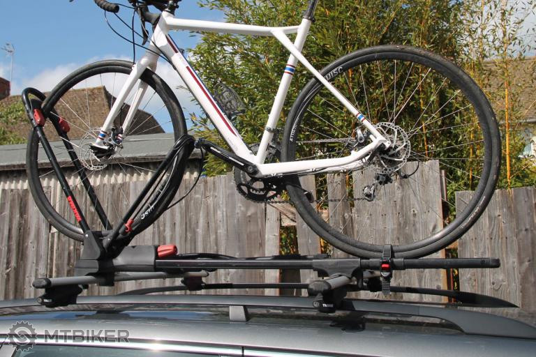

Na obrázku č.1 ochranný element od THULE, ktorý si určite zakúpte ak by ste mali nosič s uchytávaním na rám

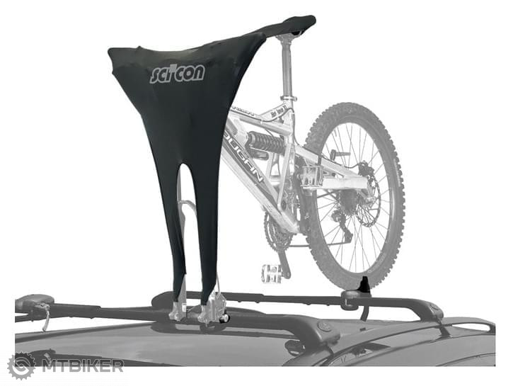

Obrázok č. 2 nosič s bicyklom

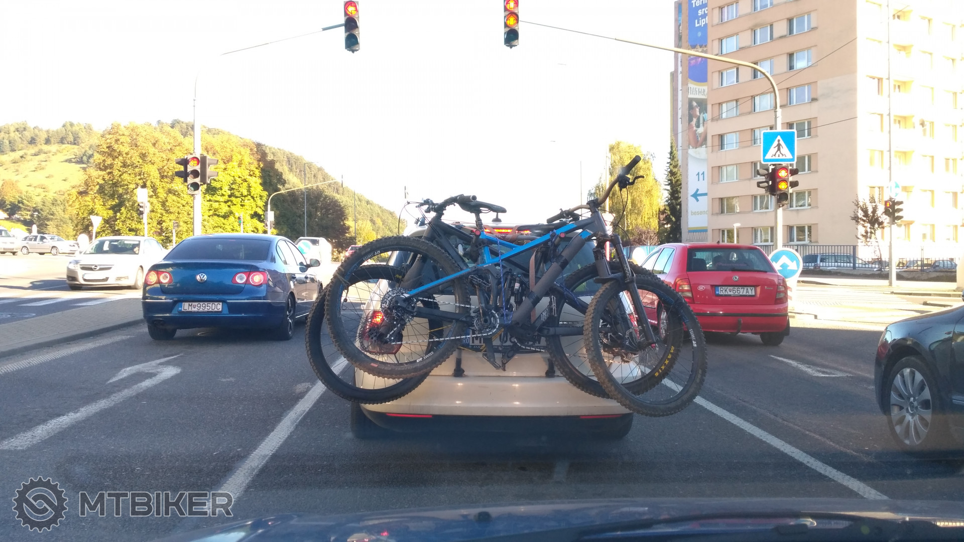

Dva bajky som niesol raz do Kalnice (to bolo len info o tom ze sa tam zmestia 2 Enduro biky, 3 na co je dimenzovany stojan to neda), inak to mam len pre jeden, nezakryva to nic, mozno to len tak z foto vyzera Na pokutu to s jednym urcite nie je .... dve stojace hliadky PZ pohode (ci na dialnici, alebo pri ceste 1.triedy), taktiez jednu pojazdnu plaziacu sa 30kmh, som uz s tym objehal a nic. Preistotu som sa to pytal znameho dopravaka ktory to prezeral: nezakryva SPZ, nezakryva smerovky a brzdove svetla .... schopne na cestne komunikacie SR. Jezus moznost upnut bike na strechu na 3-dverovom Punte standardne dostupna nie je. Nema to drazky na nosic ani nic. Na 5-dverovom sa daju zacvaknut do dvery, na 3dverom nie. Jedine co som este nasel, boli take pricucky (jeden na strechu, druhy na kufor). Siel som s tym uz po dialnici asi 3x hore dole PU-BA, bol som s tym v CZ (Bikepark Bila) a pri motore 1.9JTD mi narastla spotreba o cca 0.3L/100km, takze odpor-neodpor. Ked dobre priviazete bike a nejdete s tym 200kmh, tak Vam nema co uletiet. Nosic je dobre rieseny a pevny. Ak by nieco mohlo odletiet, jedine cely nosic s dverami. Bicykel je pripevneny o nosic, na troch miestach. Pristup do kufra je mozny, po zhodeni bicykla, otvorim ho aj s nosicom. Vyhlad dozadu ako na kazdom nosici vzadu je limitovana len na pouzitie "spatakov" a tie su pod urovnou kolies (asi to fakt nie je vidno, ale bicykel je zdvihnuty v urovni od "polovice" auto hore nad strechu), takze je vnich vidiet vsetko (naokpak ma to znervoznuje, ze nevidim kolesa a musim sa prikrcit a pozriet zo spodu ci tam ten bajk vobec je
P.S.:Nikoho nenabadam, nech si ho kupi, ze je super a bezpecny a najvhodnjsi, len reagujem na svoj starsi prispevok, kde som potreboval vyriesit nosic na auto, ked nie je moznost na 3-dverove auto upnut ho na strechu ... ked niekto nevie jazdit a neprisposobit jazdu bremenu ktore vezie, urve aj biky na stresnom nosici, napr pri viazde do podzemnej garaze (ako tu niekto spominal)
Ahoj, otázka na typ nosiču, ktorý používaš - nedodrbal ti pánty na dverách do kufra? Niekde na inom fóre (kde riešili práve nosiče na 5te dvere) sa niekto sťažoval, že si takým nosičom zničil pánty. Pritom keď je kufor zavretý tak nemyslím, žeby tým nejak trpeli, skôr keď niekto otvára kufor keď má na nosiči pripevnený bike. To by som už pochopil, že je to väčšia váha. Ale otvárať kufor keď tam mám zavesené 2 biky mi príde hlúposť.
