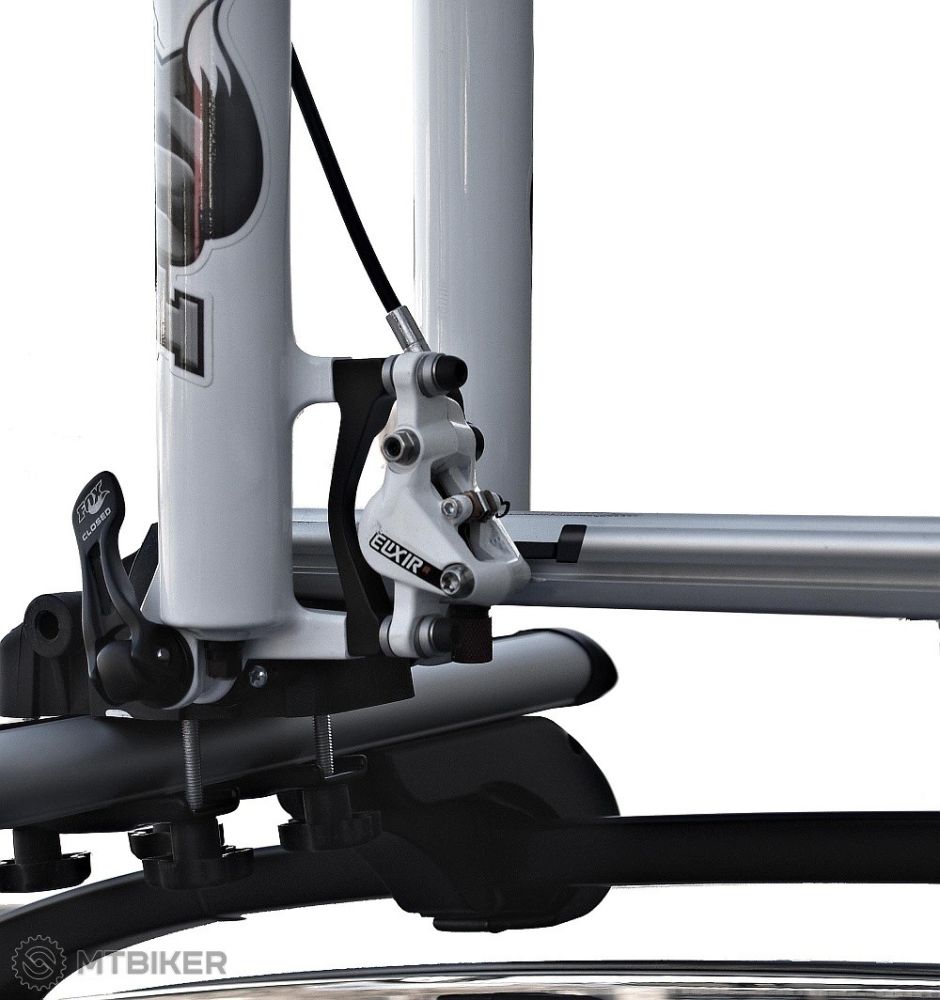

Rozhliadam sa po nosiči bicykla na strechu. Zaujal ma systém upnutia za prednú vidlicu, konkrétne tento model: http://www.autorelax.sk/zbozi/nosic-bicyklov-menabo-bike-pro.html
Isto existujú aj kvalitnejšie nosiče, ale ja zasa často bike prevážať nepotrebujem a dať 90 éčiek za nosič nechcem.
Pri tomto sa mi ale nepozdáva uchytenie vidlice. Vidlica s pevnou osou a s rychloupinákom sa uchytáva na rôznom mieste. Ja mám vidlicu s na rychloupinák a keby som ju tam chcel uchytiť, neviem, či sa mi tam vojde do toho vybrania strmeň brzdy. Nemáte niekto tento model?

Na tom obrázku je ale ten prípad, keď je uchytená vidlica s pevnou osou, vidlica na rychloupinák sa uchytáva do toho otvoru vpredu. Preto som sa pýtal, je to aj na jednom z tých obrázkov, tak teraz neviem. To uzamknutie by ma až tak nemrzelo, bicykel by som bez dozor nenechával.

Ten obrazok nad tvojim prispevkom je ukazka, ako nespravne namontovat nosic bikov. Je ich zamerom, aby sa nosic dal namontovat na akukolvek priecnu tyc, preto vyrobky dodava aj s prislusenstvom. Take uchytenie, ako je na obrazku, je urcene na zelezne tyce so stvorcovym prirezom. Aerobar a Wingbar maju pozdlzne zarazku, do ktorej ide hlavou skrutka v tvare T.
