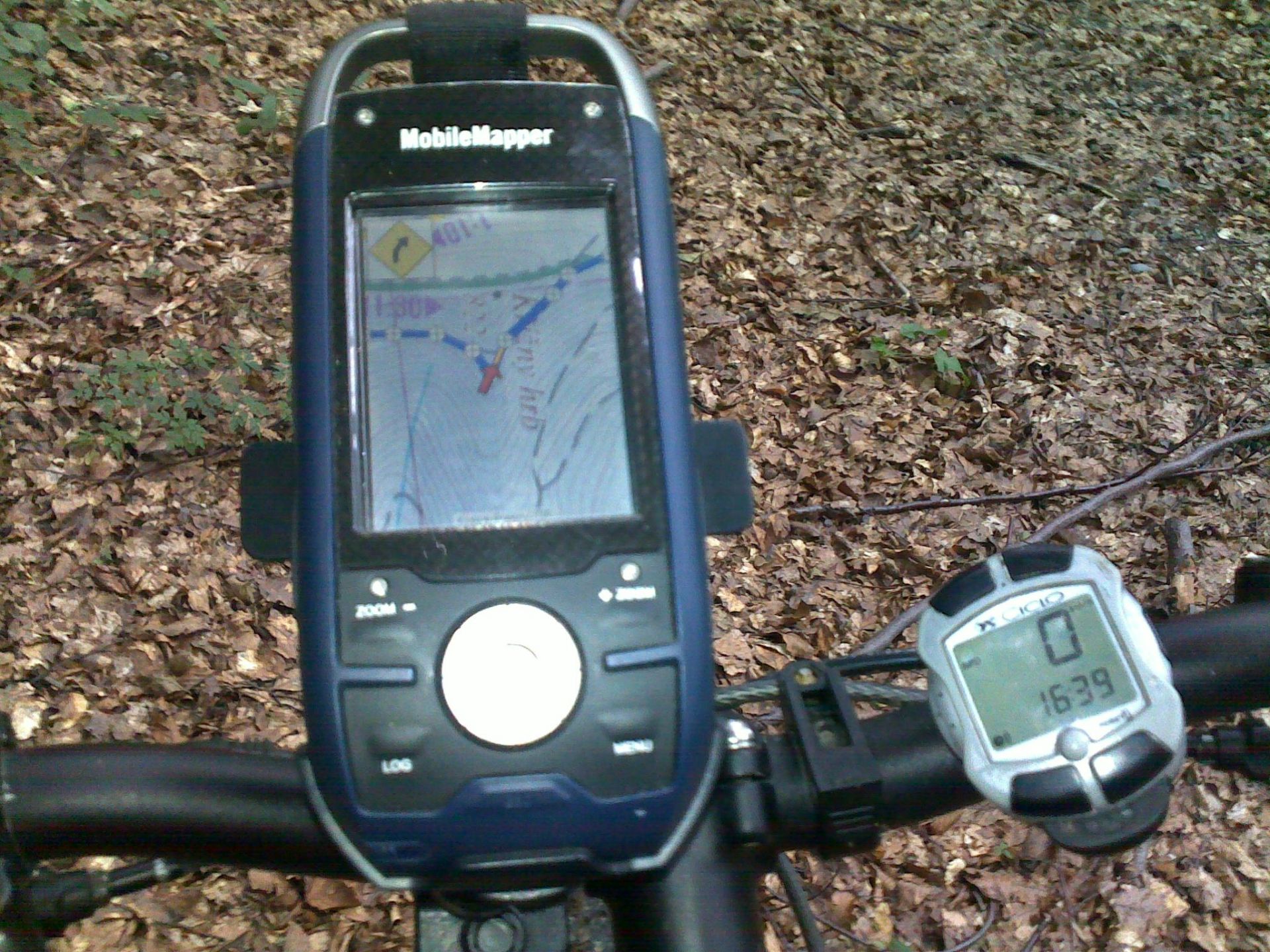

Ak by však bol prioritou OziExplorer a oziexplorerovské mapy (nevieme síce ešte, kde Garmin skončí s podporou rastrových máp), potom je tu Magellan MobileMapper 6. Cena je síce trochu vyššia (od 17 000 Kč), ale v cene sú aj turistické shocart mapy pre Česko a Slovensko. A je na tuškové baterky. Je to vlastne outdoorové (IPX7) PDA-čko s WindowsMobile6, takže si tam človek môže nainštalovať hocičo, aj OziExplorerCE s rôznymi mapami (Shocart, VKÚ, lesné cesty, ortofoto z Googlu, ...) bez obmedzenia. Do 16 GB SD karty sa ich zmestí veľa. Fungujú aj obrovské mapy s rozmermi napr. 60000x30000 pixelov. Pri hľadaní nových cestičiek mi už veľakrát pomohol.
Viac sa o Magellan MobileMapper 6 dá dozvedieť napr tu: http://www.gpsforum.sk/index.php/topic,961.0.html
