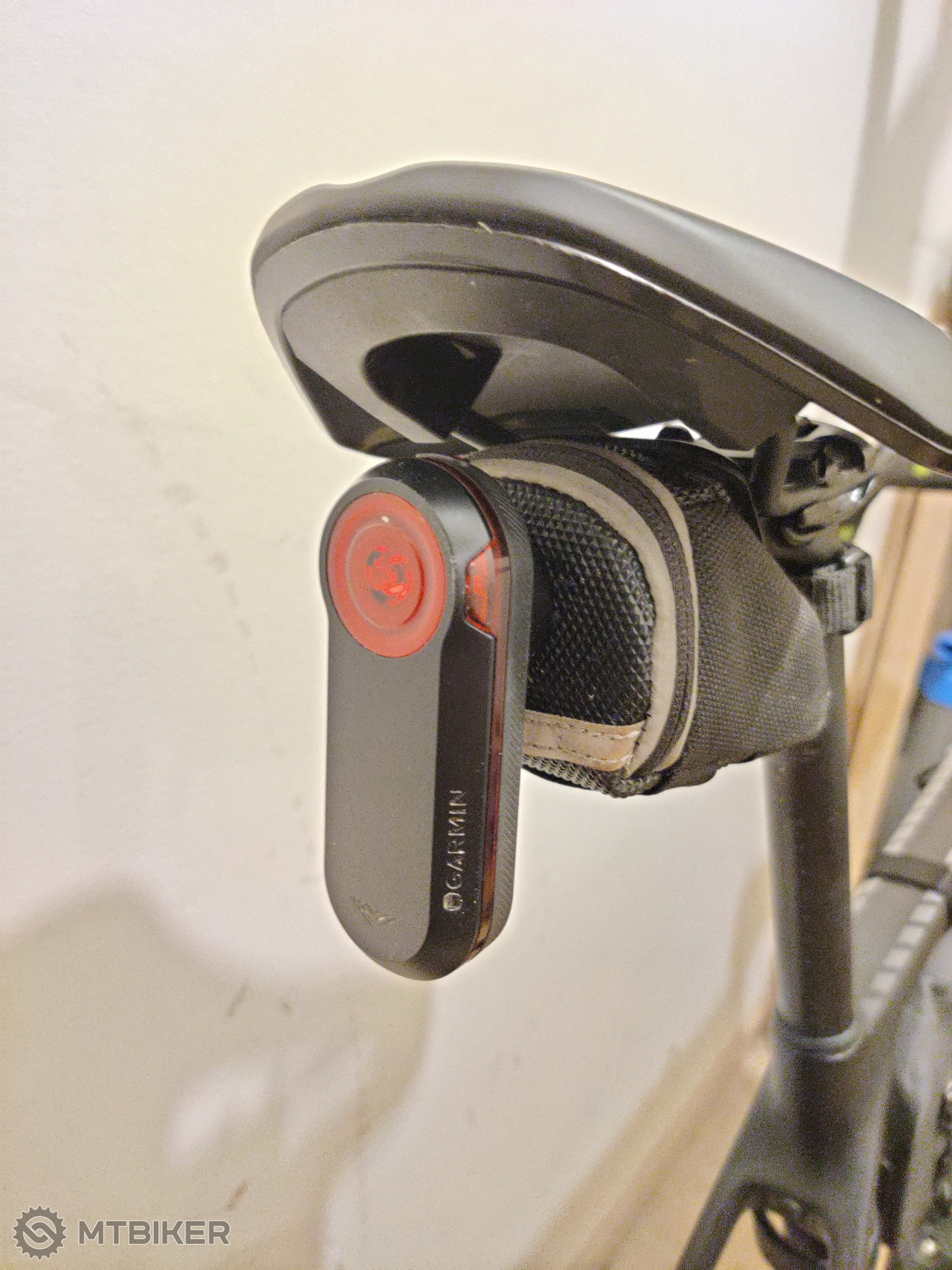

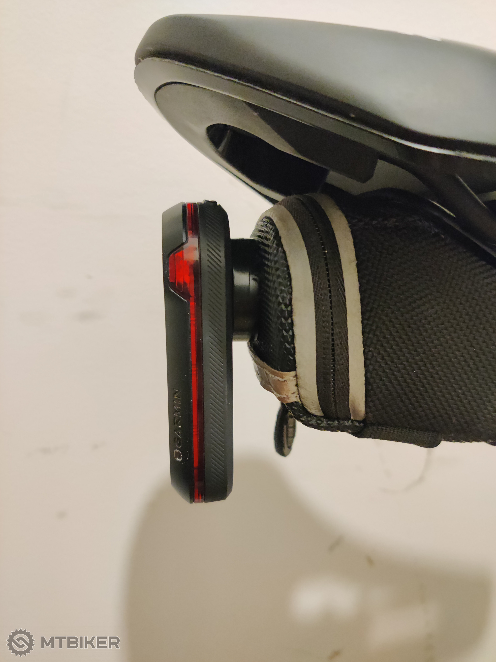

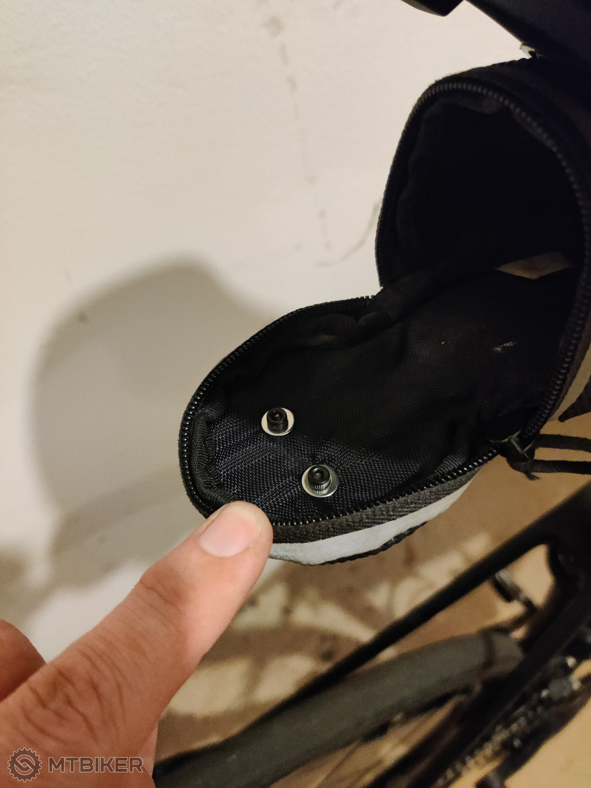

Tiez ma to uchytenie chvilu trapilo, ale potom som zistil, ze ten drziak sa da pekne rozobrat, su tam dve skrutky, tak som len spravil dve diery do kapsicky, dal tam podlozky a s vysledkom som nadmieru spokojny, Akurat zadny diel kapsicky musi byt vystuzeny, na latkovom to tak dobre drzat nebude. A este som par gramov usetril.
