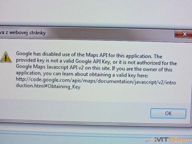

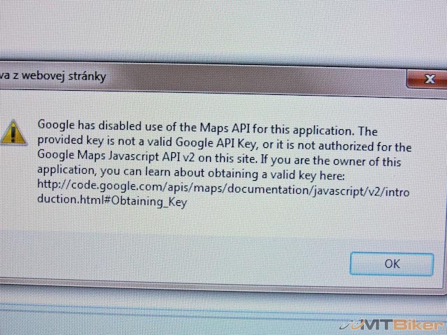

Prosím Vás nemá niekto nejaké skúseností s Holux GPSport 260 Pro? Prosím o radu hlavne sa týka programu ezTour Planer.Skoro všetko my funguje akurát je problém s mapami na ktorých si môžem tvoriť trasy stale mi vyhadzuje mapu a vypisuje takú to správu.Posielam v prílohe ale neviem či to nahralo.Neviem po anglicky ale asi sa jedna o to že je tam zadaný zlý produkt key. Ďakujem.
Vyprsala platnost kluca aplinkacie EzTout pre GoogleMaps. Cize cinski sudruhovia musia ziskat novy kluc vydat novu verziu softveru. Skontroluj si aku mas nainstalovanu verziu, pripadne pozri na stranke Holuxu aktualnu verziu EzTour. Aktualna je ver. 3.1. Priamo v menu Napoveda mas Aktualizace softweru.

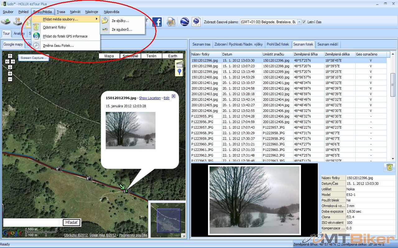

Ked importujem trasu do projektu (ja sice mam Holux 130 FunTrek a EZ Tour Plus, takze oproti Tebe je tam asi rozdiel v HW aj SW), tak sa EZ Tour este pred importom trasy pyta, ci importovat aj fotky. Ak zvolim ze aj fotky, tak chce specifikovat adresar s fotkami (SD karta, mobil pripojeny k PC), samozrejme fotky musia obsahovat GPS informaciu.
Alebo po importe trasy z aplikacie cez menu - vid screenshot.
Fotky sa ulozia na trasu podla GPS suradnic...

Super tak na to som prišiel ale mne tie foťačiky neukáže na trase .Tak v tom by som potreboval poradiť ako tie fotky dostať do trasy aby mi ich ukázalo.Ľudo zatiaľ dik čakam na radu
Ja som inak menom Ado aby sa nám lepšie komunikovalo.skúšal som Ti poslať orig foto ale je to veľký súbor skúsim ju zmenšiť ale neviem či sa tam zachovajú data ,alebo potom akmáš Skype tam sa dá poslať original komplet.

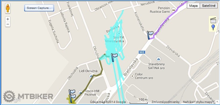

ked lezal par hodin doma pri okne tak zakreslil vazne hovadiny
