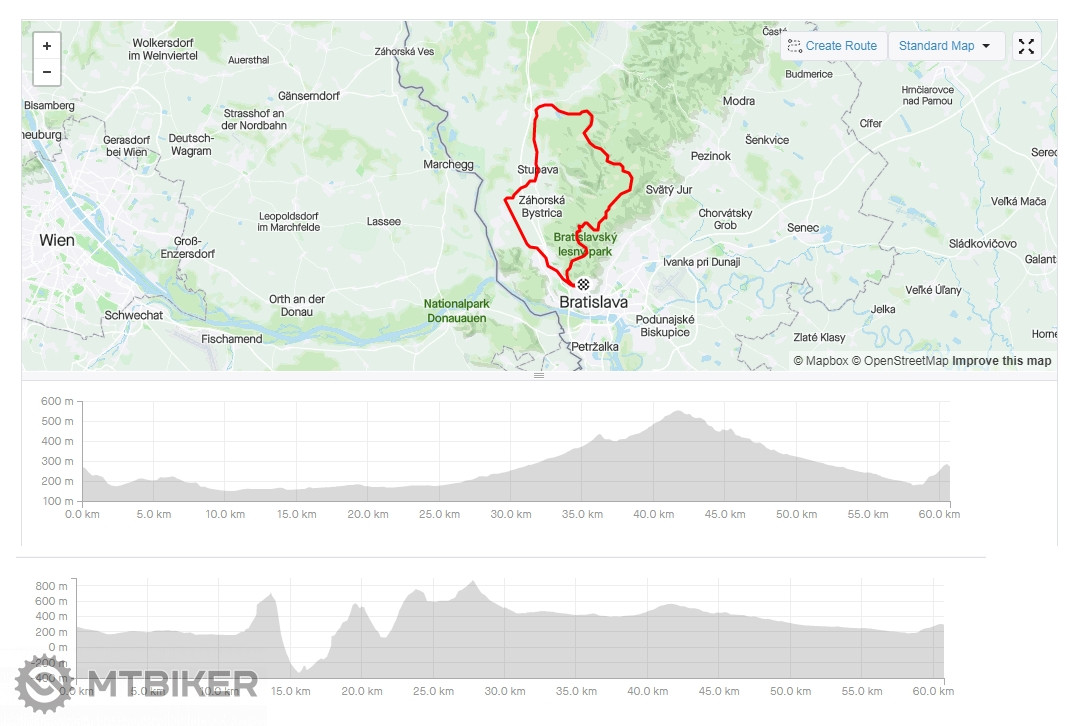

Zdravím, mám Lezyne Super pro GPS (enhased), cca pol roka ale nemám moc čas teraz jazdiť, tak som ho použil snáď 10x. Každopádne snáď zakaždým som riešil dva problémy. Jeden je teplomer, ktorý je úplne mimo a stále ukazuje nereálne mínusové teploty. A druhá vec je absolútne nespoľahlivý výškomer. Niekedy meria relatívne v pohode, ale napr. pri dnešnej jazde (viď. foto): najskôr nereagoval na zmeny nadmorskej výšky vôbec, potom skákal hore-dole a vyrobil mi 3100m prevýšenie a potom zas nič. Chápem zmeny tlaku atď., ale takéto niečo sa mi nestávalo ani pri lacnom čínskom iGPSporte. Myslíte, že je to vadný kus hodný reklamácie, alebo je to pri Lezyne "normálne"?
Ak su oba tie vyskove profily z tej istej trasy, tak to urcite normalne nie je. Podla mna tak ako pise rico06 master reset, prehrat najnovsi FW ak nepomoze reklamovat.

ahojte, moj poznatok k nezmyselnym hodnotam (napr +30% stupanie v zjazde s 2000 nastupanymi metrami na 10km trase) je taky, ze po zapnuti GPS treba kuknut teplotu. Ked ukazuje nezmysel ako -17st, treba gps vypnut a zapnut, niekedy 1x, niekedy 3x, ale akonahle ukaze pociatocnu teplotu v norme, tak bude fungovat spravne.
To som sice nikdy nezanamenal, ale tovja skusenost dokazuje spravnost mojho predpokladu. Ze zariadenie musi mat ustalenu teplotu aby moholo spravne ukazovat vysku/nastupane metere.
