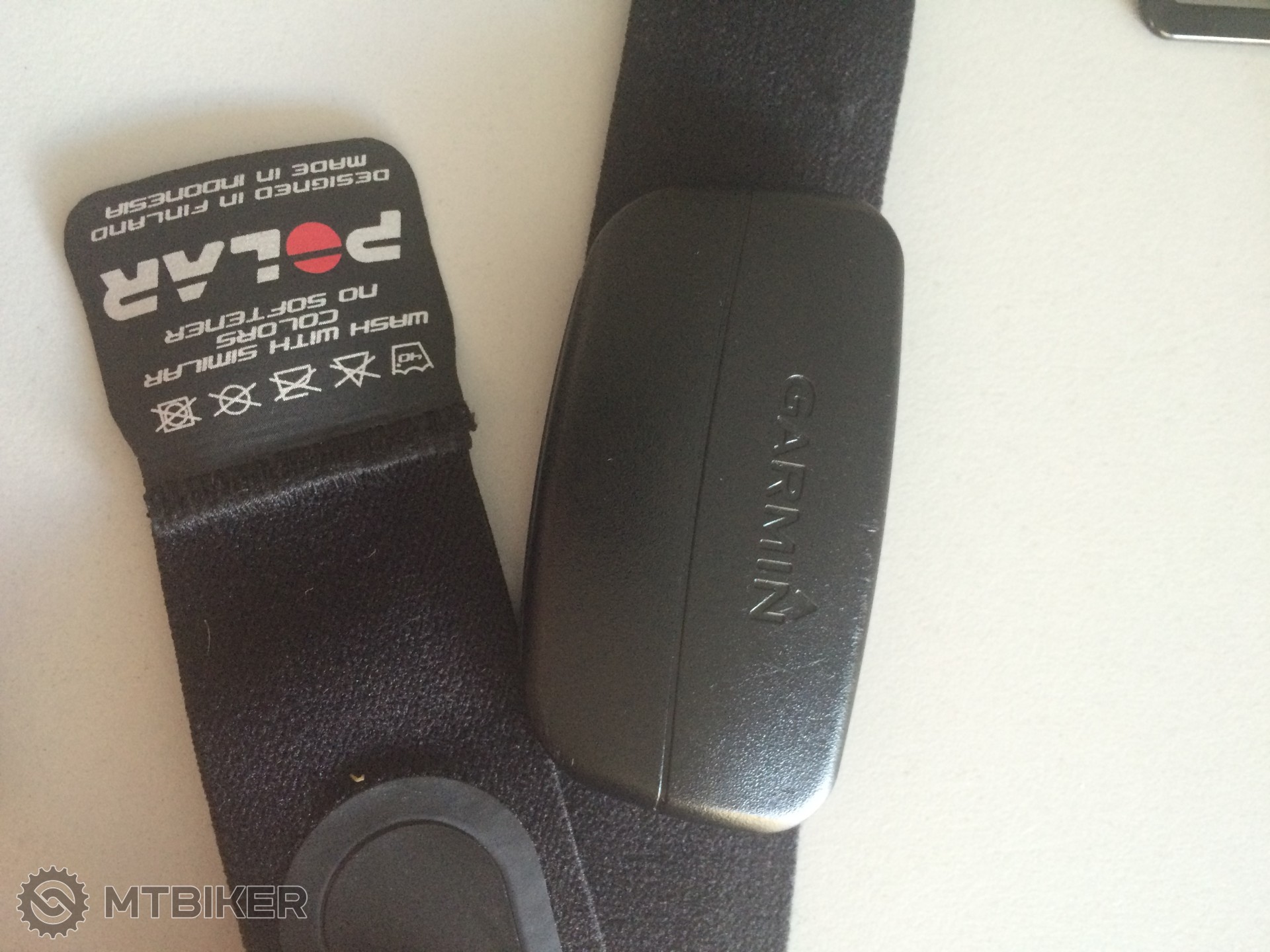

Mám Garmin FR410, a presne ako píšete cca po roku bol pás "mŕtvy". Vo fórach som sa dočítal, že to treba brať ako spotrebný tovar a nevydrží večne a už vôbec nie Garmin . Tak som na doporučenie kúpil pás Polar, je plne kompatibilný. Na behanie požívam FR410 + Polar, na bike Sigma ROX10 + Sigma pás.
Čo sa týka prejavov, že pás odchádza boli to vyskakovania vysokých hodnôt, vypadávanie signálu úplne, až nešiel vôbec. Ten Polar stál cca 30€ na ebay.
Doporučujem tak raz za mesiac otvoriť, vybrať baterku a resetovať ho - napr.kancelárskou spinkou spojit na pár sekúnd oba pliešky spodný + a bočný -. Našiel som to na nejakom zahraničnom fóre a zatiaľ mi to takto funguje.
hrudný pás je spotrebný materiál a záruka sa naň nevzťahuje, občas každý 5-ty trening prepláchnut pod podou prípadne občas preprať na 30, ale nie vždy to pomôže životnosť pri každodennom treningu max 12 mesiacov
vyriešil som to tak že ho už používam 5 krát do roka
ked som to riešil s polarom bolo mi to vysvetlené tak že potením sa ukladá na kontaktných plochách soľ ktorá ho časom znefunkční, a ja som potiví to tvor takže životnosť pásu je 10 mesiacov potom ukazuje bludy
Pás Polar soft strap je doma. Garmin vysielač so sady Edge810 naň presne pasuje akurát treba na nitoch na páse trošku zrezať gumové krytky, aby vysielač hladko zaklikol. Funguje to bezproblémovo.

A pripnut nan povodny garmin vysielac. Nahradny pas som objednal , v utorok dam vediet.
