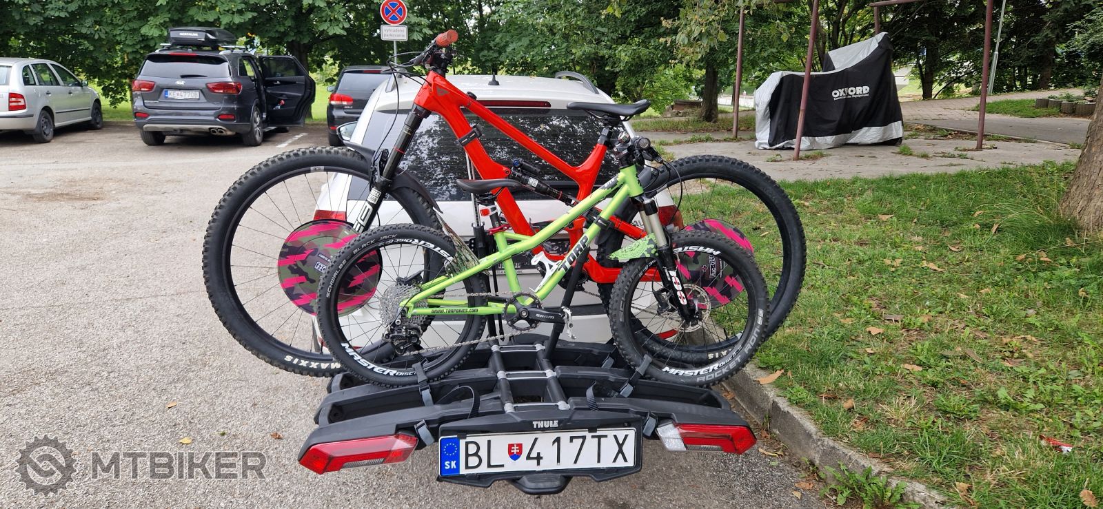

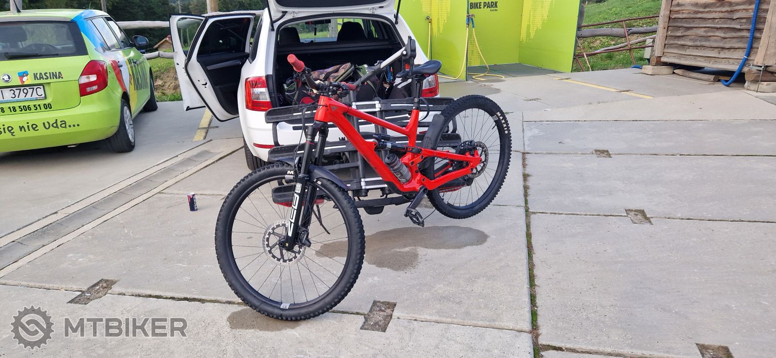

presiel som s bosalu na thule. nie preto ze by bol bosal zly, proste som chcel thule epos. jazdim vela, min rok som napocital cez 40 vyjazdov s bajkami ( 3 endura, 2 ebajky + detsky ) a ten komfort pri nakladani a vykladani mi proste o to stal. hlavne ak mas atypicke ramy ako napr yt capra a podobne- bezne sa nam stavalo ze ked sme nahadzovali treti bajk, prve dve sme museli dat dole a spekulovat. na bosali sa mi tiez podarilo oskriet vonkajsie nohy vidlice ked pri ceste narazali o seba, neskor som kupil gumene oddelovace. na thule to nehrozi. ak mas dalsie otazky kludne do PM
edit : pri bosali sa mi cca po 3 mesiacoch zacali jemne opotrebuvavat racne utahovania, akoby boli s meksieho plastu, u thule ziadne opotrebenie nevidim.
tiez ma na thule epos dost zaujali doplnky ako montazny stojan, kolieska na tahanie a moznost dodatocneho zamknutia, napr ked dojazdime v bajkparku a ideme este na kofcu, predsalen tie obycajne zamky su take nijake.
