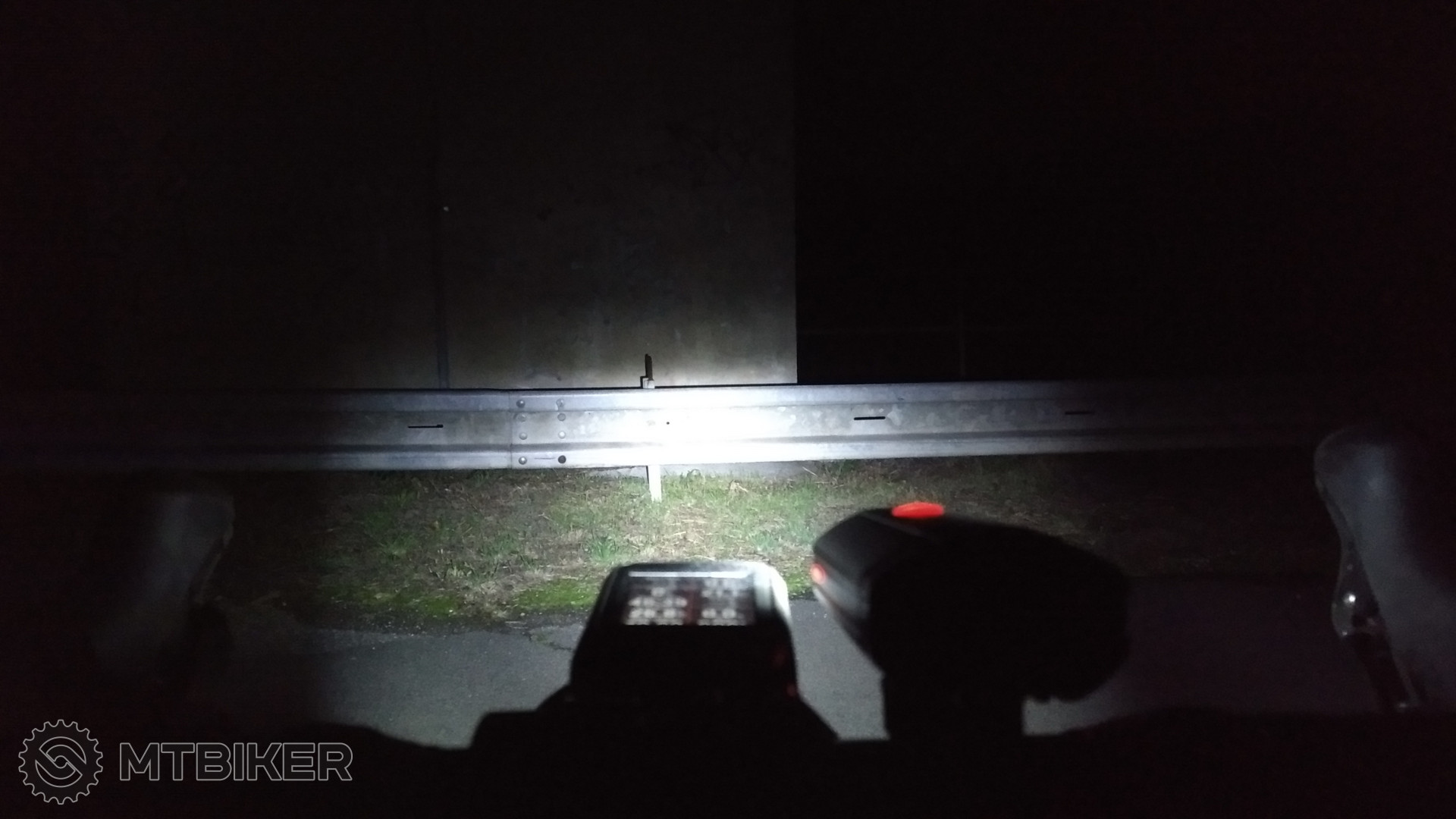

Po vybaleni ho zatial hodnotim nasledovne:
+ spracovanie
+ pekny kuzel
+ hmotnost (s drziakom 195g vs Force Pen s drziakom 115g)
- manual mohol byt obsiahlejsi [chyba info k indikatoru nabijania]
- drziak s gumenym uchytom o riaditka by bol zrejme praktickejsi, najma pri uzkych "aero" baranoch.
Telo je prevazne z kovu, drziak z plastu.
Uvidime ako sa osvedci vonku.
Dalsie postrehy:
+ otocna hlava. Ked je svetlo naklonene, aby svietilo viac do dialky, pri strete staci potocit svetlo doboku.
+ klasicke a blikave mody su oddelene. Blikave mody sa aktivuju az dlhsim stlacenim tlacidla.
+ fakt neoslepuje. Ludom som ledva do tvare videl.
- chyba mi prepinanie medzi modmi bez nutnosti prejst cez vypnuty stav

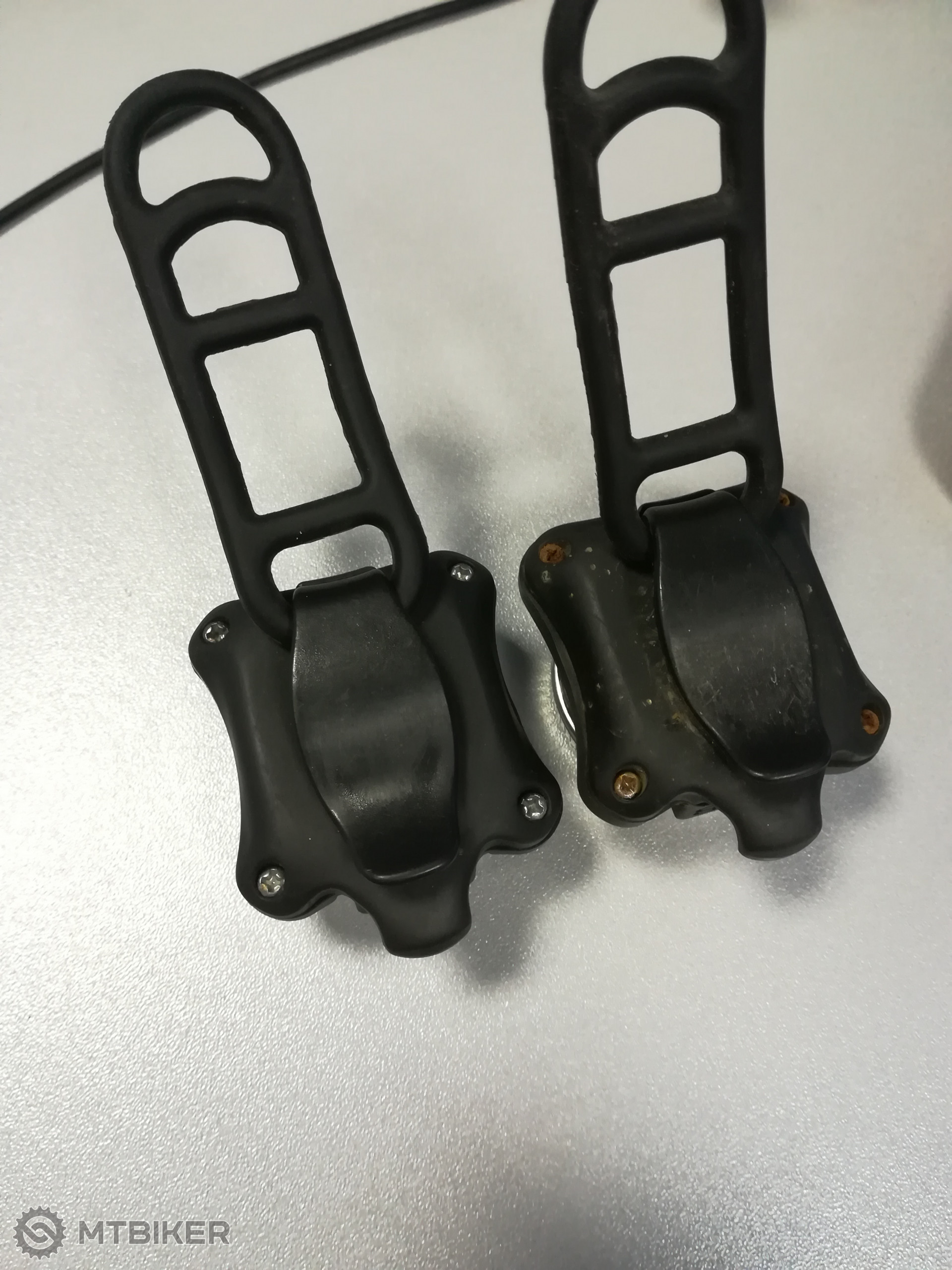

- uchytenie - zadna strana je z tvrdeho plastu, svetlo sa lahko poodoci ked onho napr. zavadide. ak sa vam medzitym dostal prach,piesok,blato pri miesto uchytenia mate vystarane - mam uz dooskierane rajdy aj sedlovku. toto je asi ich najvacsi fail. na sedlovku 30,9 ide pomerne tazko uchytit.

- ja som na zadnú sponu svetiel hneď po vybratí z obalu navliekol kúsok duše a nič nemám doškriabané (dušu často používam na ochranu rámu či komponentov). Používam na sedlovku o pár desatín mm širšiu bez problémov.
- dávno som na zadné svetlo dával dodatočnú ochranu z duše, ale zistil som, že to nemá význam. Nič sa svetlu nerobí ani v daždi ani v blate.

Na obrazku vlavo predne, vpravo zadne. Preventivne lepim elektrikarsku izolacku na miesto, kde to svetlo chytam. Alebo neriesim. Velke plus a casto som to tak pouzival, ked som mal zadny nosic je, ze svetlo cez klip som daval na batoh. Predne, aj zadne. Ked v meste casto zosadam, nemusim riesit kde mi to ujepozicaju dobraci... Akurat CNC fičurku nemozem dat dole, drzi to plexisklo svetla
