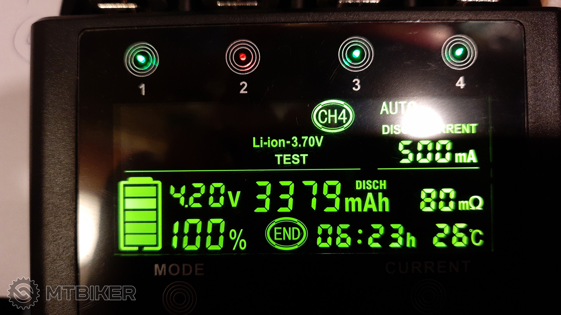

Chcel som o.i. aj zreparovat zahadnu poerv banku, čo si niekde kupila dcera, moj smartfon s baterkou 3500 mAh to nikdy nenabilo. Povodne članky - modre.
Takže vymena 5 člankov za članky LitoKala 3400mAh.
No a tie modre som v tej univerzalnej nabíjačke LitoKala skušal zreparovat a ich kapacita je žalostná, dal som 2 a jedna mala 378mAh a druha 183 mAh.
Nove članky maju skvelych 3300mAh
S novou zostavou som nabil smarton postupne 189%.
Otazka je, či sa to oplatilo.
1 kus članku Baterie LiitoKala 18650 s pájecími vývody 3400mAh = 119 kč: https://pajenicko.cz/vyhledavani?search=BAT-18650LP
5 ks je za 595 Kč, čo je asi 23,80 EUR.
