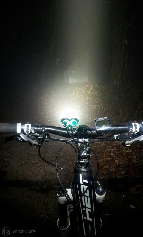

http://www.aliexpress.com/item/BLACK-SolarStorm-X2-Bike-Light-2-CREE-XM-L-U2-4-Modes-LED-2000LM-Dual/1223721394.html

mam ciernu verziu, pokial su akku nabite, tak to funguje
Ahoj,po vlozeni clankov treba power bank aktivovat stlacenim resetovacieho tlacitka,najdes do na bocnej strane v malej dierke na urovni tlacitka.zober si nato ihlu alebo spinku.Ak si to uz teda neskusal?
Po stlaceni musi nabehnut
