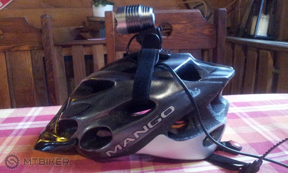

Bike-techmate niekto skusenosti s vysokosvietiacimi LED pre pouzitie na bajk? som niekde cital cital ze taka 3W svieti kvalitne, tak som ju kupil, vysolil za to "tazke" prachy ale nic to nesvieti ... asi som spravil chybu ze som si nevsimol a kupil som s rozptylom 110 stupnov, asi som mal kupit s mensim uhlom (10 stupnov) ...
Da sa to teraz dako upravit optickou sosoukou, alebo dacim, alebo si ju rovno mozem dat niekde ako kontrolku ... dost drahu ...

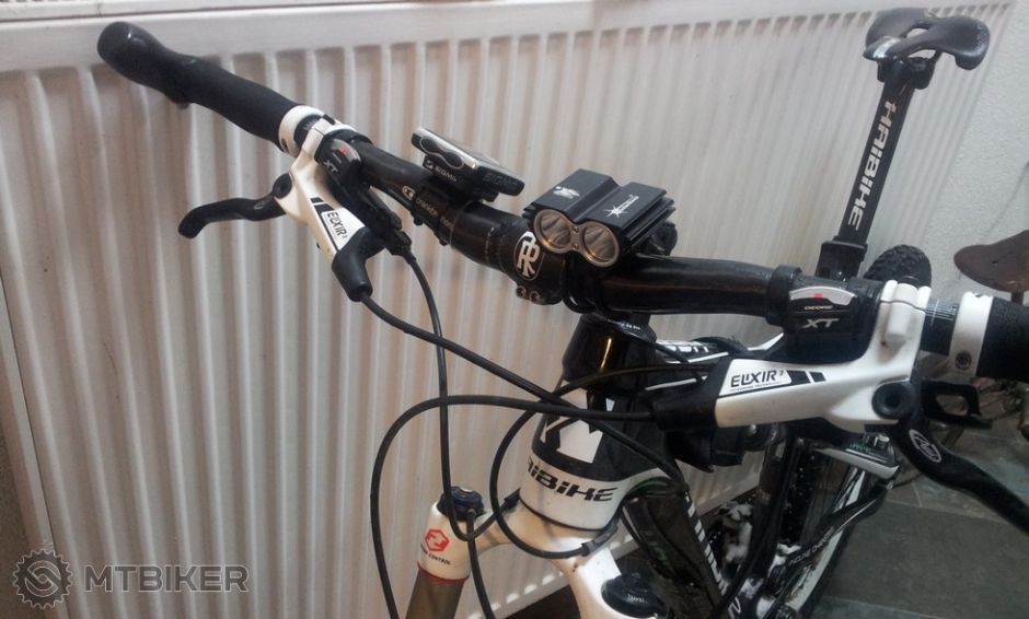

Nie som prave ten, kto ma plno vyskusanych svetiel a ani nemam s cim porovnavat. Teda az na jedno, tak iba par drobnosti. Cierne vs cervene: vedenie napajacieho kabla zo zadu je neporovnatelne praktickejsie, za ten isty casovy usek pocas svietenia naplno sa nahreje ovela viac. Svieti omnoho lepsie. Urcite nie dalej, ale pocitovo vidim viac. Netusim, aky kuzel a roptyl svetlo ma mat, preto vkladam porovnavaciu fotku.
Ak by si sa nudil, by si mohol aj prudy pomerat, aby bolo zrejme, ci to lepsie svietenie je dane tym, ze su dve diody (lepsia efektivita, rozptyl), alebo je to len vacsim vykonom.
Vies dat link na to dvojsvetlo? Vacsina, co su tu videl nemala OP reflektor.
napatie zdroja naprazdno: 8,19V
Odber prudu v A
mod - cervene - cierne
Hi - 0,69 - 1,37
Mid - 0,23 -0,64
Lo - N - 0,33
SOS - 0,37 - 0,62
Kupovane odtial: http://www.ebay.com/itm/Super-Bright-5000-LM-2x-CREE-XM-L-U2-LED-4-Mode-Outdoor-Bike-Bicycle-Lamp-Light-/310754190751?ssPageName=ADME:L:OU:US:3160
Pomohlo to takto?
EDIT: aj som to pekne zoradil do fiktivnej tabulky medzernikmi, ale nefunguje to. Len som to chcel spravit prehladnejsie. Netusim ako.
Ked to porovnam s mojimi meraniami post679000.html#p679000
vychadza mi z toho, ze to cervene v podstate nema high mode ale len mid a low.
Mal by si porovnat rezimy cervene high - cierna mid a cervene mid - cierne low resp. by sa malo porovnat tvoje dvojsvetlo s tymi modelmi, co som mal ja, lebo maju prudy pre jednotlive mody priblizne rovnake.
