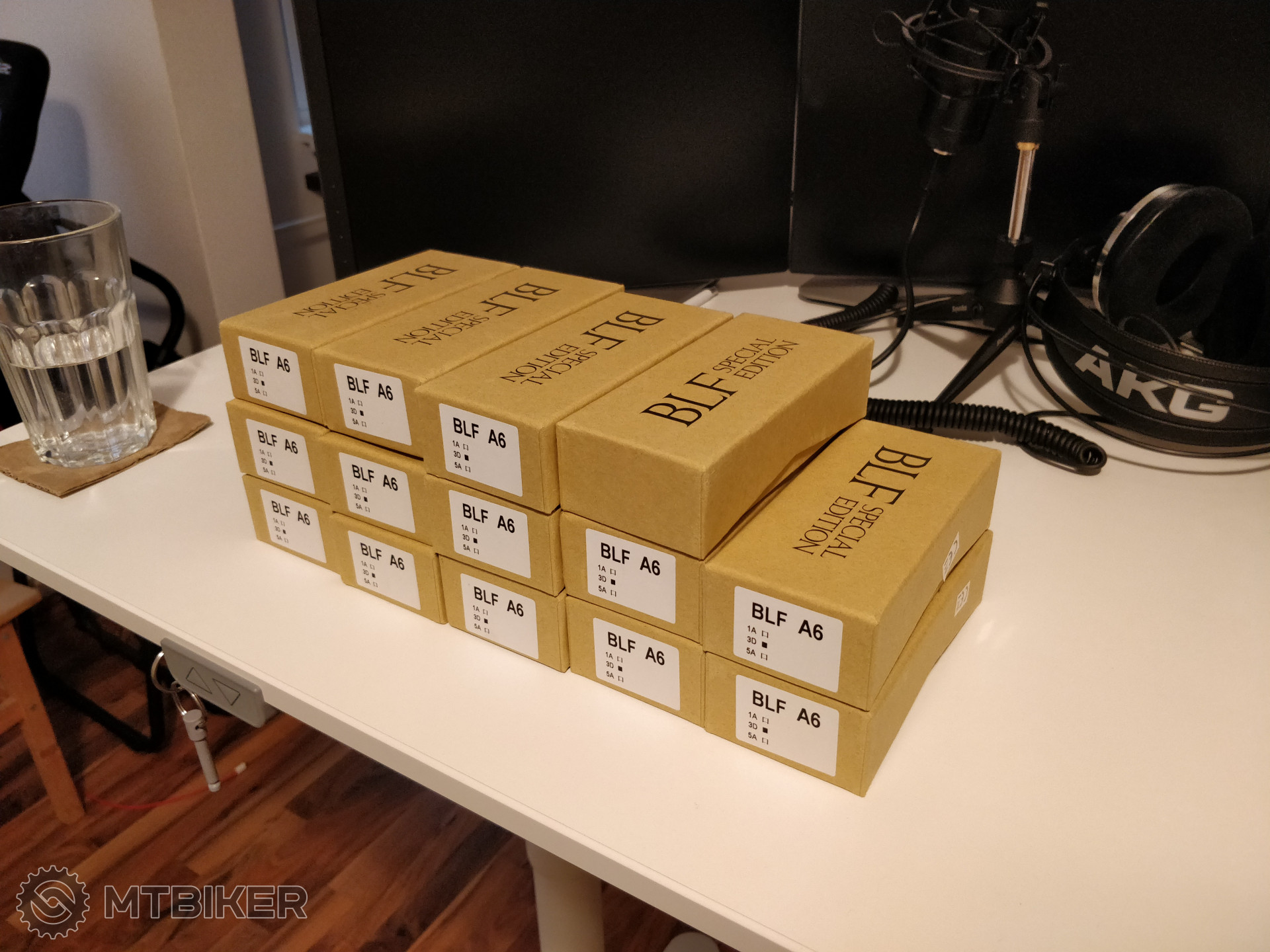

ale nic sa nestane, ak to nebude
Co ma však zaujalo, že namiesto battery checkera mam režim pomalého blikania v intervale asi 1s a odhadom 30% výkonu.
Turbo je naozaj turbo, vypína sa po 45 sekundách, kedy už je parabola fakt horúca na dotyk.
Moon režim som naopak očakával ešte o kúsok slabší, s aktualnym minimom si v pohode svietim po dvore kam potrebujem.
