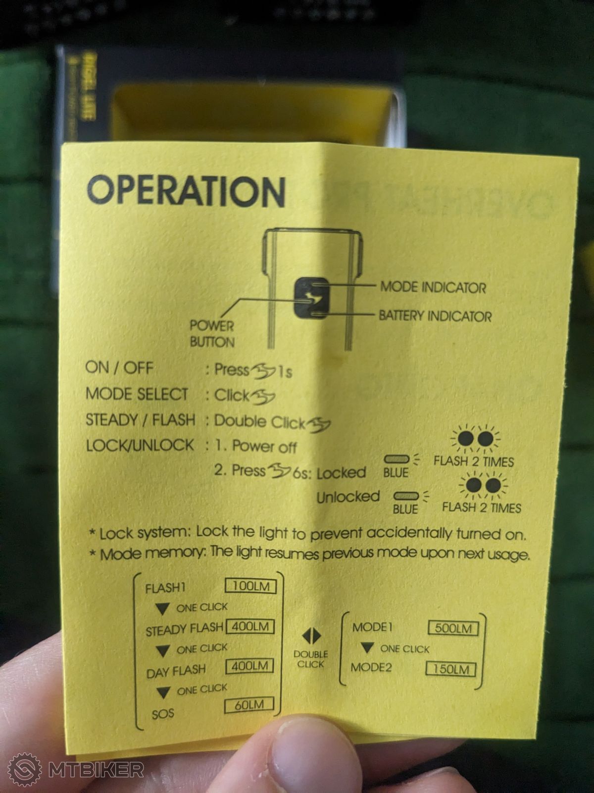

ale prepinas ich vzdy cez vsetkych 6? cize aj cez blikanie?
Nemyslim, podla mna si na ten rezim 1 a 2 nastavis svoju volbu od 50 do 700 a pouzivas tie. Napr 300 a 600 alebo 100 a 500

Inak mám doma aj AAA batérie na usb C, už sa dá zohnať všeličo. Aha, akurát si kamoš kúpil Moon tak som odfotila návod, cca takto sa ovláda aj 700 lm.
