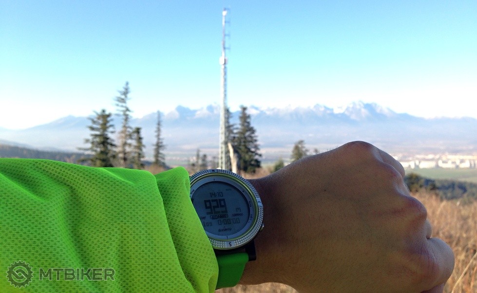

ja mam core all black a zatial som spokony, s vymenou naramku by nemali byt problemy, ja som svoj mal uz dole, ked som ho cistil od usadeneho potu. dokonca je viacero variantov bud ako mam ja original cierny alebo farebny ako tuto ...http://forums.watchuseek.com/f233/first-post-starting-off-right-505147.html
z mojho pohladu je prevedenie v pohode akurat na tom vrchom otocnom kryte sa odiera farba, bude to asi tym ze je kovovy. inak nemam vyhrady hodinku nosim stale. prezila pracu na stavbe v prasnom prostredi aj niekolkohodinove kupanie v aquaparku akurat mrazu som ju este nejak nevystavoval.....snad ti to pomoze v rozhodovani

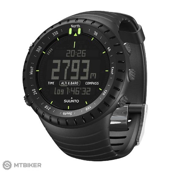

Po skusenostiach s 2 kusmi by som uz do Core nesiel. Prve dva roky v pohode bez kazov, do 10m pri potapani vodotesne aj pri stlacani tlacidiel. Po dvoch rokoch zacal najskor odchadzat remen (trhliny az postupne praskol). Dnes uz mam treti remen (gumenny) a odchadza a trha sa aj ten (priemerna vydrz rok az dva podla pouzitia hodin).
Super presny barometer, s ktorym krasne viete zmerat vysku aj tlak. Po 4 rokoch mi zacali odchadzat tlacidla. Inak su to super imidz hodinky, ktore aj nieco vydrzia a navyse su velmi prakticke. Na barometer sa da spolahnut, sklo je nerozbitne a baterka vydrzi tiez relativne dlho (cca 1-1,5roka). Je to na zvazeni, mozno posledne modely su uz kvalitnejsie.
ja mam verziu light green asi pol roka...kupil som ich od kamosa ktory ich mal asi 2 roky(mozno aj viac)...zatial bez problemov...vobec ich nesetrim boli uz aj v mori a v pohode....vyuzivam hlavne vyskomer kde meriam nastupane a naklesane metre...vzdy pred vyjazdom doma skalibrujem a potom pri rozcestnikoch kontrolujem, vacsinou ma prekvapia ake su presne...baterka zatial drzi a to casto svietim a pouzivam logbook...
ja mam svoje zatial rok ale kupoval som ich v bazari asi pol roka pouzivane baterka vydrzala nejakych 7 mesiacov ale neviem ci ju prvy majitel menil remienok sa zatial drzi uvidime za rok dva ako bude vyzerat....jedna.vec co ma trocha mrzinje ze uz po nejako tyzdni maju niekolkosekundove omeskanie....
zt0350 ano to meskanie je standard ficura Core, nie je to super presny strojcek, ma niekolko sekund meskanie za tyzden.
Ked to za seba zhrniem:
+uzivatelsky vymenitelna baterka +velmi presny barometer
+presny a spolahlivy teplomer (aj ked po celych stupnoch)
+menitelny jas (navyse podsvietenie nie je rusive v totalnej tme)
+slusna vydrz baterky
+neposkriabatelne sklo (odide skor displej pod nim ako sklo samotne)
+kvalitny servis support Suunto (vymena kus za kus, rychly response)
-remienok sa trha
-odchadzaju tlacidla
-je potrebne barometer casto kalibrovat pre presnost
-vysoka cena hodin
Bud treba kupit Vector-y alebo potom nejaku cinsku variantu ABC hodin, ktora za zlomok tejto sumy (cca za 100eur) zvladne vsetko co Core a nekazi sa.
