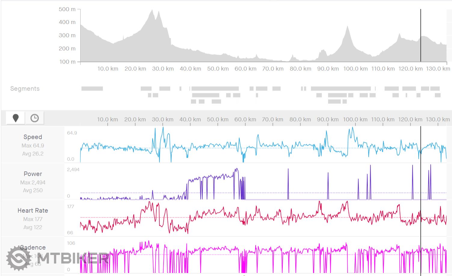

Pred týždňom som po prvý raz absolvoval jazdu v daždi a powermeter, ktorý doteraz (cca rok a pol) dával konzistentné a dôveryhodné údaje, akosi zblbol - najskôr dával veľmi nízke hodnoty aj pri ťahaní, potom zrazu extrémne hodnoty aj 2 kW a nakoniec nuly a občas nejaké extrémne vysoké ***** Toto bola prvá problémová jazda: https://www.mtbiker.sk/vyjazdy/1479835/bicykel-mission-ride-1.html
Toto je screenshot priebehu zo Strava:
Pripájam aj FIT súbor:
V ďalšie dni to bolo podobne, ale to už načisto vypadla aj kadencia, resp. sa powermeter "stratil", hoci som ho nabil naplno. Po prestávke cez noc sa ukázal, ale blbne stále. Kalibráciu som samozrejme skúšal, ale to nič nerieši, lebo nejde o konzistentnú odchýľku. Čo sa mohlo stať?
