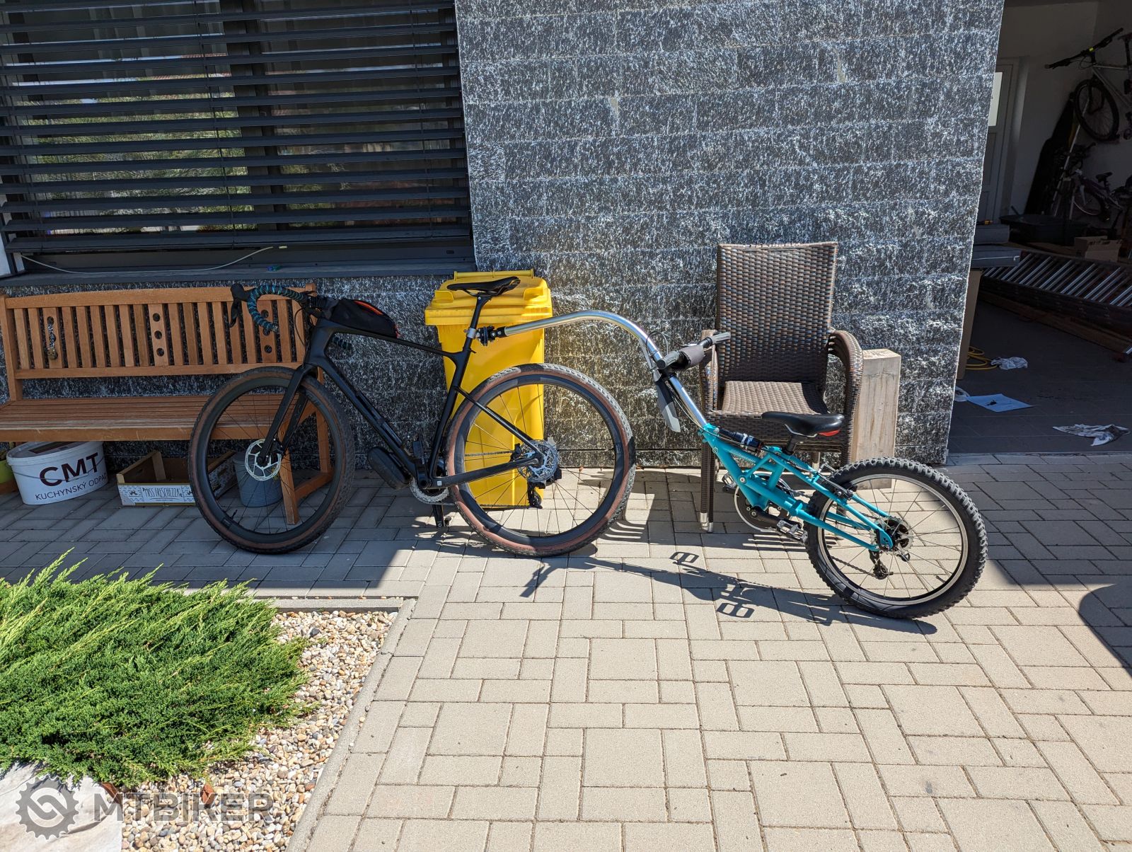

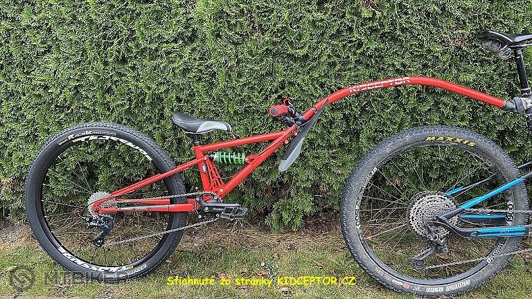

Mate niekto skusenosti s tym Kidceptorom alebo Tout terrain streamlinerom pripadne inym riesenim tahania dietata za bajkom? Hladam nieco pre babu nech sa vie uz trochu aktivne podielat na vyjazdoch. Lebo ak tak pozeram, tak tych odpruzenych veru na trhu vela nevidim.
Preco chces odpruzeny? Realne ti v tom vydrzi max hodinu bez prestavky a mozno tak 3 hodiny za den (ak som velky optimista) a aj to bude o hubu.
Ja som preto riesil follow-me - do kopca som maleho vytiahol a potom sa mohol pomotat ako chcel. Ked bolo zle, tak som ho pripol aj smerom dole, ale z dietatom riesis take cesty, aby to bolo zvladnutelne.
Pretoze mala ma 4r a jazdi normalne na woom 3 co nie je ani do lahsieho terenu, nieto este pobehat po Karpatoch. Tento system mi pride aj nieco normalnejsi a stabilnejsi ako tie follow-me a trail gator a pod. Mozno sa ale mylim, kedze s tym nemam skusenost, ked tak ma opravte.
Follow-me je na rozdiel od trail gator naozaj pevný aj do bokov - už len tým že sa chytá na 2 body osky a nie na jeden bod na sedlovky. Tiež má kĺb v polke mechanizmu a nie pri uchytení / sedlovke.
KIDCEPTOR - Dětský odpružený cyklovozík
https://www.kidceptor.com/
Teda je to skôr taký drahý ťažný bicykel ako cyklovozík, tak to dávam sem.

Volal som im...bohuzial zastavili vyrobu takze ani Kidceptor ani Tout Terrain Streamliner sa uz zohnat neda
