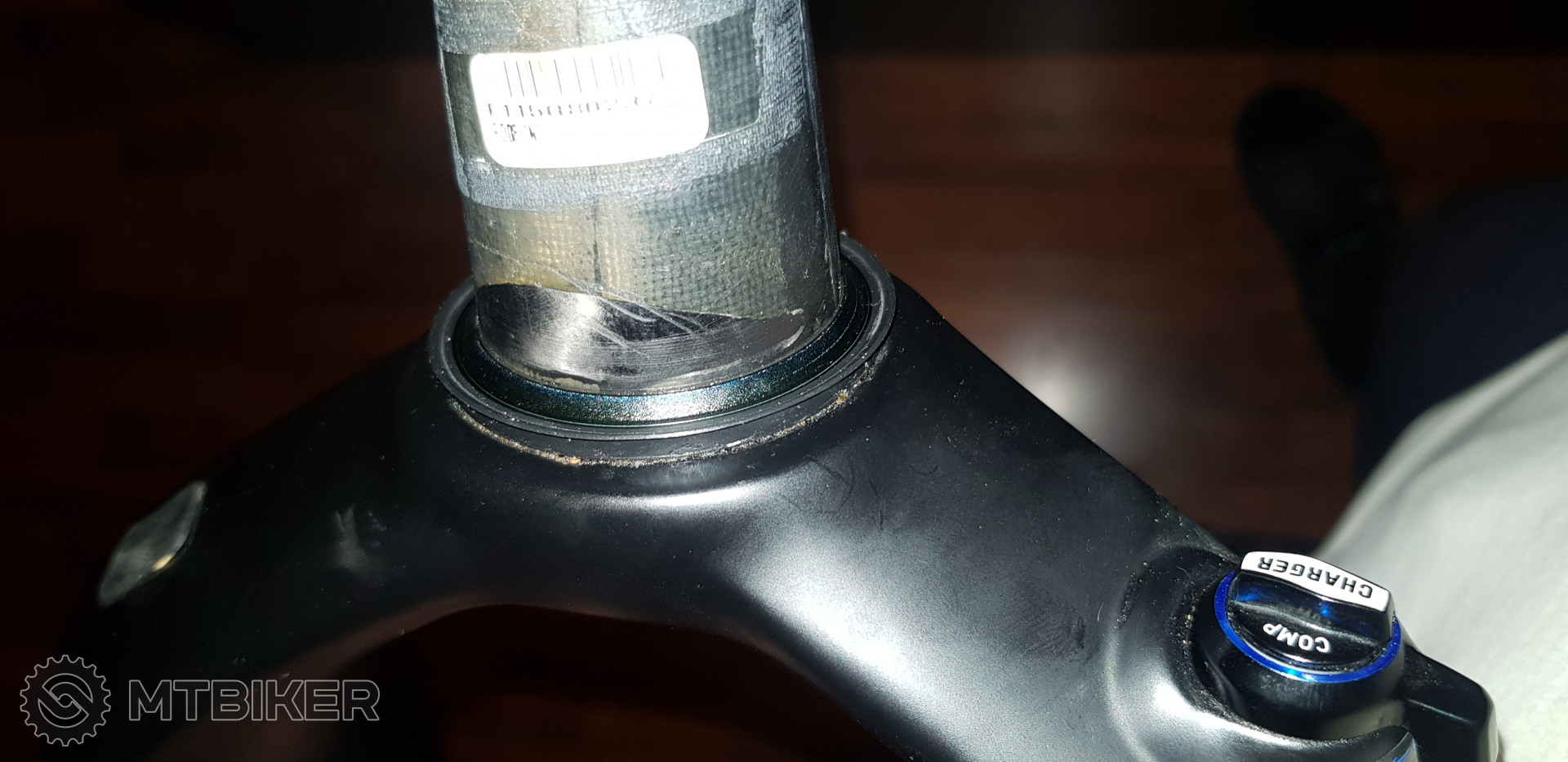

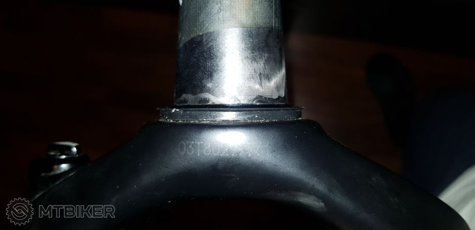

Od vyroby to nebude (ked tak daj fotku)

Od vyroby to tam nie je, ale ked tak vidim ten karbonovy krk (nema RS1 karbonovu aj korunku), asi by som ozaj upustil od pacenia skrutkovacom a zohnal si ten nastroj co som spominal vyssie.
