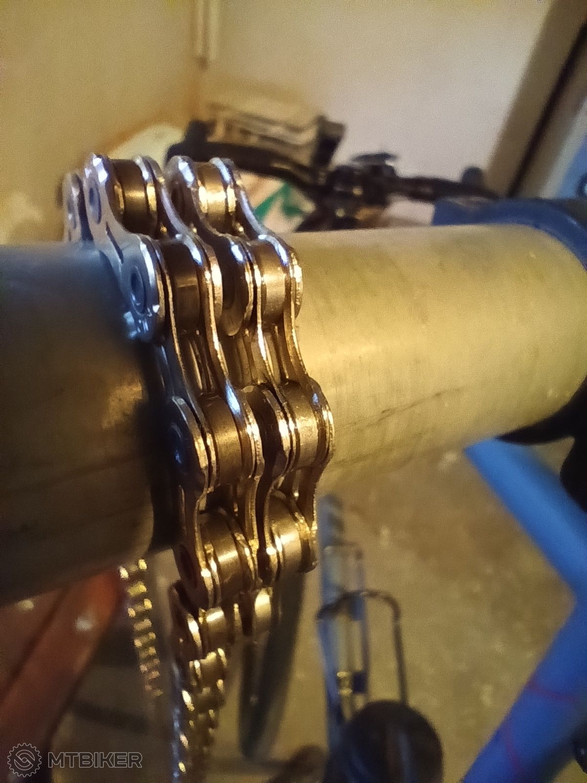

Výsledok je taký, že takmer úplne zišla povrchová strieborná úprava valčekov reťaze, teraz je čierna.
Predpokladám, že zrejme som odstránil antikoróznu ochranu a inak v zásade sa o nič hrozné nejedná a reťaz budem jazdiť ďalej.
Reťaz kmc x11 el
Fotka: vľavo reťaz po odmasteni,vpravo nová reťaz

ja davam technicky benzin. najprv som to skusil vonku na dvore a nic nezhorelo.
Doteraz som mazal 12sp reťaz Deore týmto a nehrdzavela https://www.mtbiker.sk/shop/servis/mazivo-a-oleje/oleje-a-vosky-na-retaz/bikeworkx-chain-star-normal-mazivo-50-ml-kvapadlo-p2713.html?itm_medium=shop&itm_campaign=homepage-products-recommendation
A po novom som namazal tymto https://www.mtbiker.sk/shop/servis/mazivo-a-oleje/oleje-a-vosky-na-retaz/bikeworkx-chain-star-olej-max-wax-p84559.html a reťaz chytila hrdzu na vonkajšku, normálne nechápem, 400km na tom starom mazive a teraz asi 60km na tom novom. Samozrejme dôkladné vyčistenie...

MOC 8,39 €Stihlo sa to odvetrat cca 4h, robil som to robote a je tu teplo, bez klimy a retaz bola dole z biku. A skladujem v pivnici v bytovke, aj tam je teplo.
A to som myslel ze na baze vosku a bude este lepsie ako to predchadzajuce mazivo...
