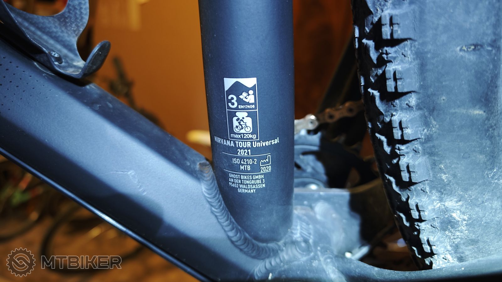

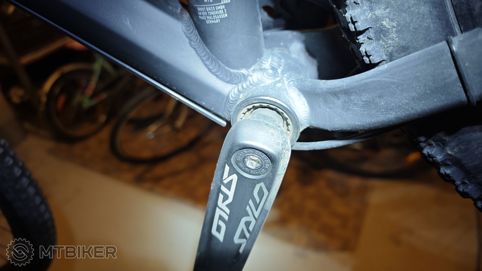

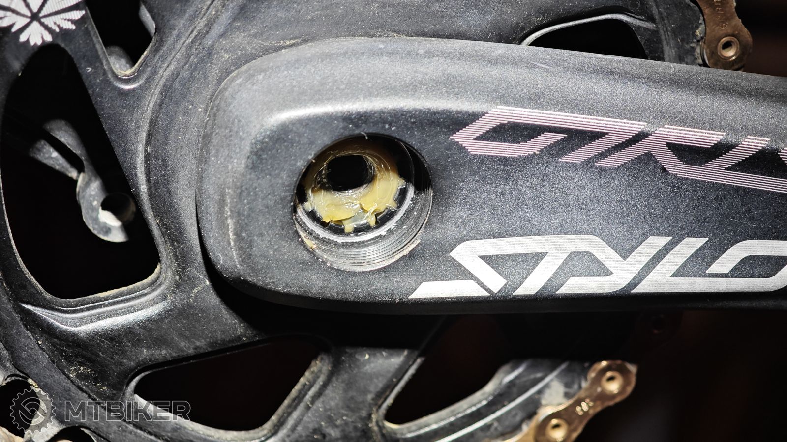

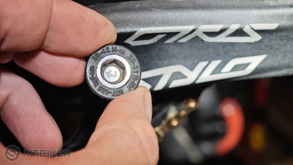

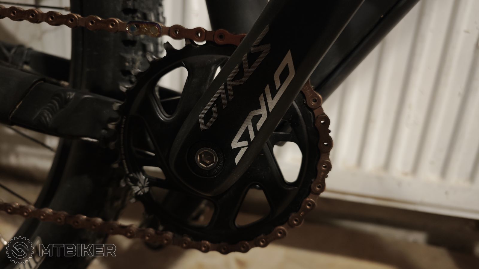

Nemám z toho dobrý pocit, keďže všetko ostatné si na biku čistím a mažem, vrátene osiek na kolesách.
Ide o Ghost Nirvana (model 2021) , nabehaných skoro 4tisíc, ľahký suchý prašný terén.
Ak áno, ako demontujem ten stred? Keď dám dole tú krytku na pedálu, nikam sa nedostanem.
Mám pocit (asi), že v tom strede niečo občas akoby puká (asi špina, neviem)...
Poraďte prosím, pripájam fotky.
Vďaka.
Maťo.

tento stred mozes skusit maximalne tak dotiahnut tymto klucom.
Najlepsie demontovat, vycistit zavity a namazat samozrejme.

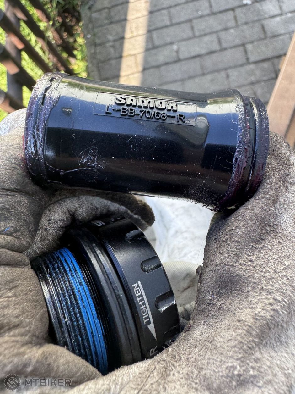

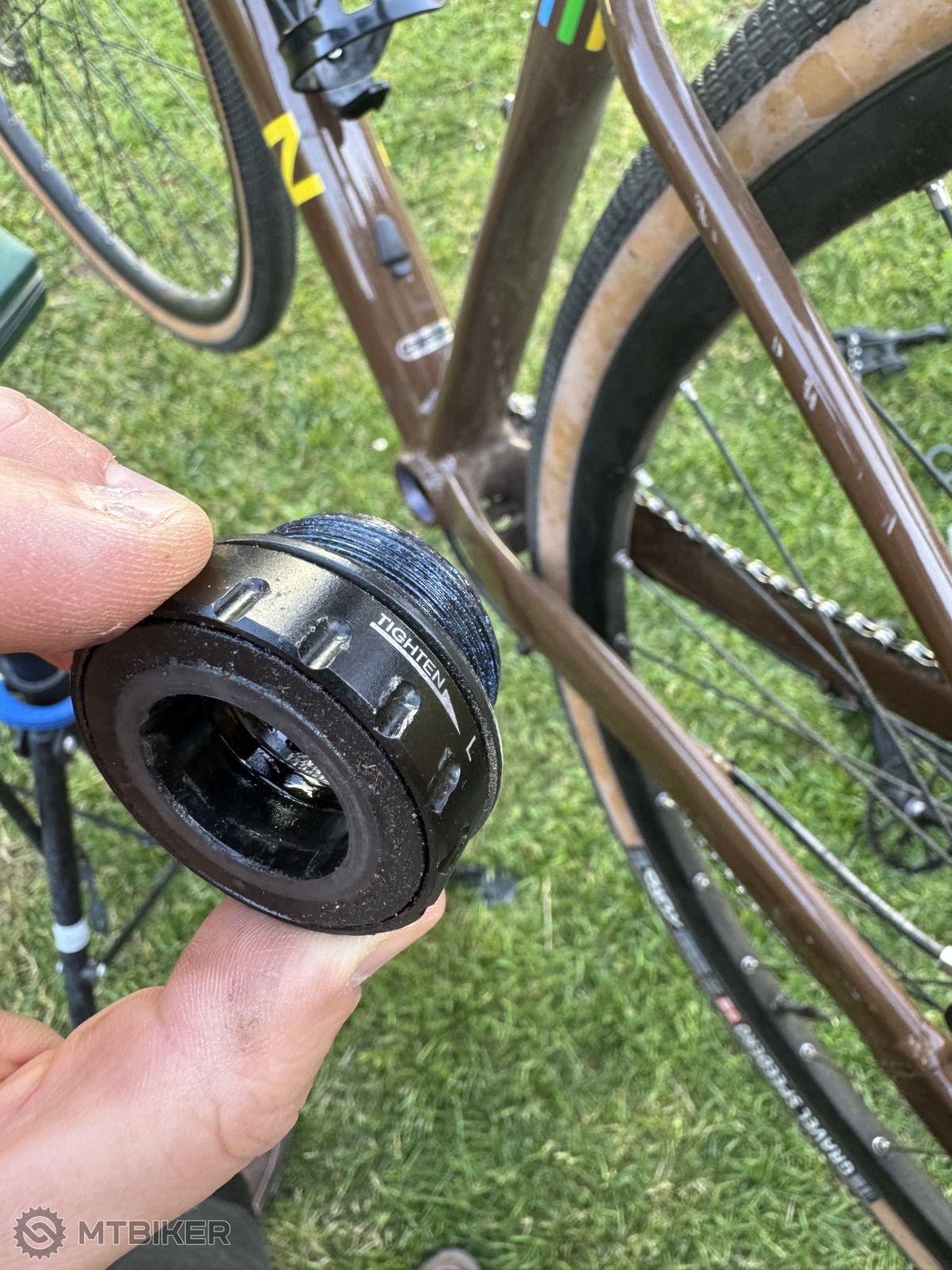

Pri montazi by som odporucal omotat zavit teflonovou paskou a nasledne naniest vazelinu. Vascina dier na stred ma daleko od idealu. To ze je to Specialized nic neznamena v ramci tolerancie a kontroly kvality.
bsa shimano 24 oska
Pri instalacii by som rozhodne pouzil teflonovu pasku ako som nedavno pisal.

Ma picne... Vymenil som cely stred, premazal vsetko a stale to praska uplne rovnako. By som dal ... do ohna za to, ze to praskal stred, a este k tomu tam bola aj vola. Takze stred to nebude kua
kazdopadne dik za pomoc
Clovece, ty si mi asi dobre poradil. Dotiahol som patku a praskanie prestalo! DIKY!
Po investici do noveho stredu, momentoveho kluca, cas do toho investovany ani nepocitam, stacila jedna obratka imbusom... potesi
