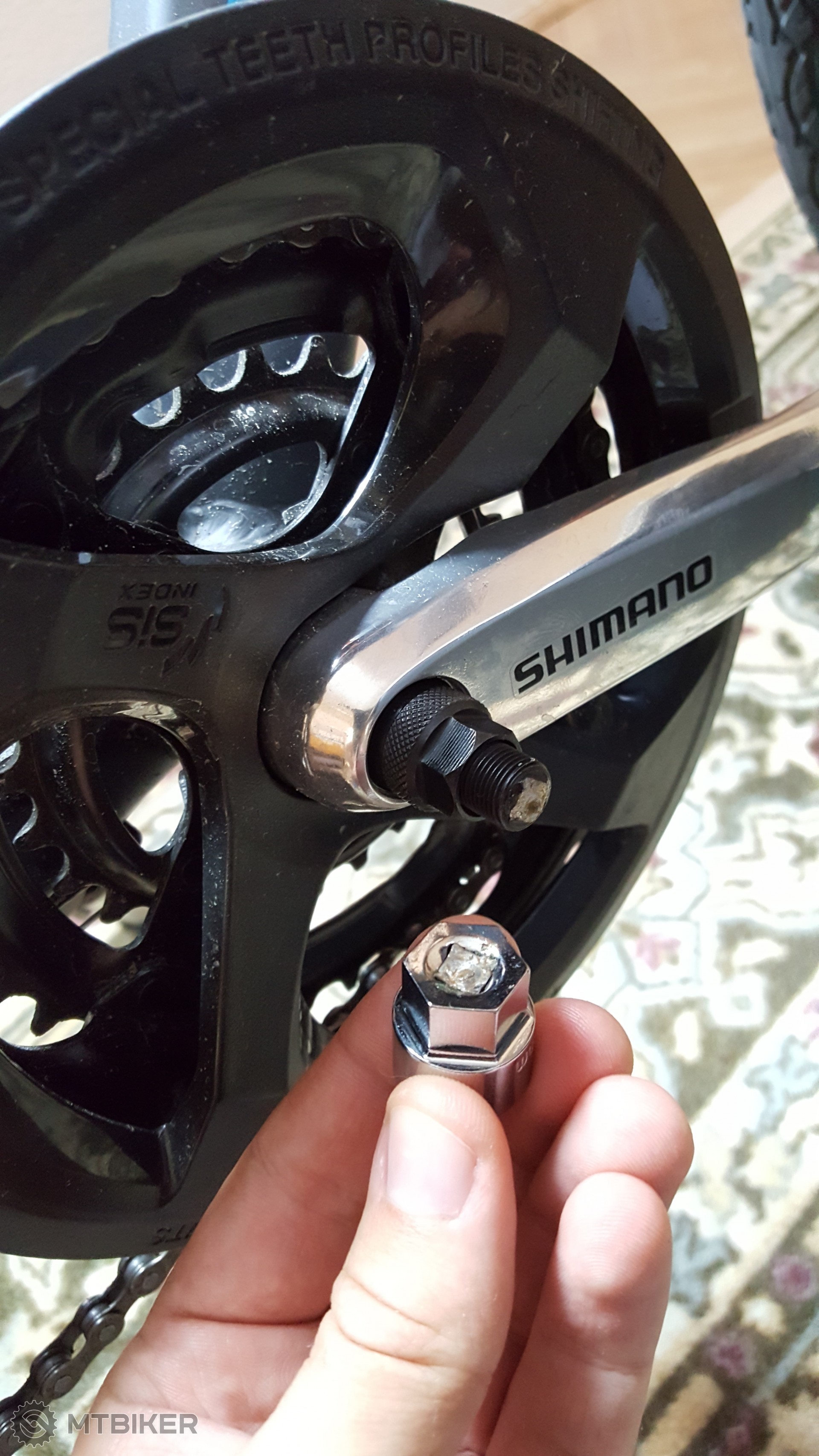

http://www.mtbiker.sk/shop/servis-a-trening/naradie/stahovaky-na-stredy/super-b-tb-6618-stahovak-na-kluky-96029.html

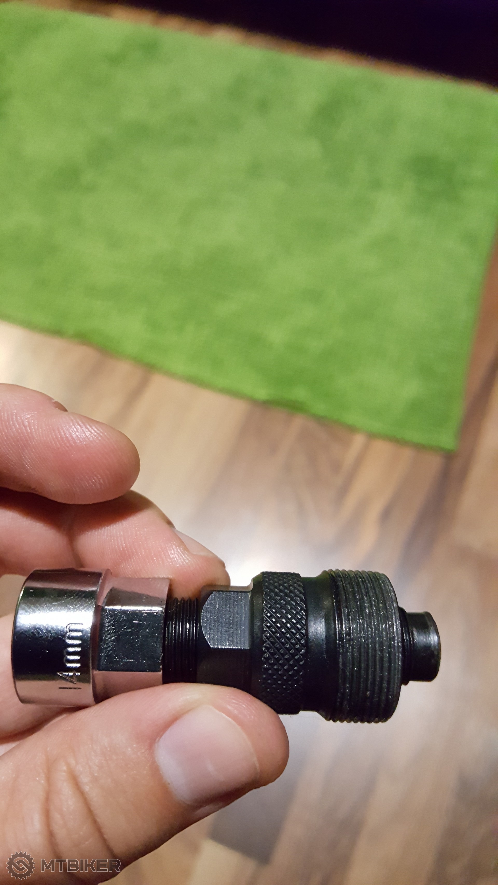

Skúšal som, pozeral som tutoriály, čítal som, no ani za boha mi nejde ride side kľuka odmontovať. Mám taký pocit, že ten stred, ktorý sa šrobuje priamo do kľuky nejak nesedí stým rozmerom, ktorý je vo vnútri kľuky tzn. priemer tej diery v kluke je menší ako na sťahováku.
Bicykel mám tento http://www.merida.sk/krosove-bicykle/crossway-20-v a kľuky sú tam SHIMANO M131. Mám zlý sťahovák alebo robím dačo zle?

3. Sťahovák som najskôr našróboval v smere hodinových ručičiek rukou, dotiahol som ho klúčom, následne som zašróboval tú vnútornú časť a dotiahol som to klúčom. Po tomto som začal točiť ten stred silnejšie stále v smere hodinových ručičiek pretože opačne by som ten stred sťahováka len odšróboval, no nešlo to proste som tlačil všetkou silou a nič, takže dačo musí byť zle, buď ten sťahovák má zlý rozmer alebo ja robím dačo zle?
Skús tam strieknuť niečo na uvoľnenie (mne pomohlo WD-40)
Zatiaľ vyzerá že to robíš dobre, ale slabo
Kluky m131 su klasika stvorhran nie octanlik. Na vytiahnutie kluky z osky potrebujes tu srubu z fotky a gulocku ktoru vlozis pred nasrubovanim sruby. Kluka sa uvolni dotahovanim sruby v smere hod.ruciciek!

- Nic nekupuj , stahovak je dobry
Skus zohnat cca 10 mm gulicku z loziska a dat ju medzi stahovak a osku. Stahovak riadne dotiahni na kluku, potom uz len poriadne tahaj za tu lesklu-chromovu cast stahovaka v smere hodinovych ruciciek. Urcite nepouzivaj kladivo .Samozrejme malo by to ist aj bez gulicky. S gulickou je mensie trenie a istota neposkodenia zavitu na oske

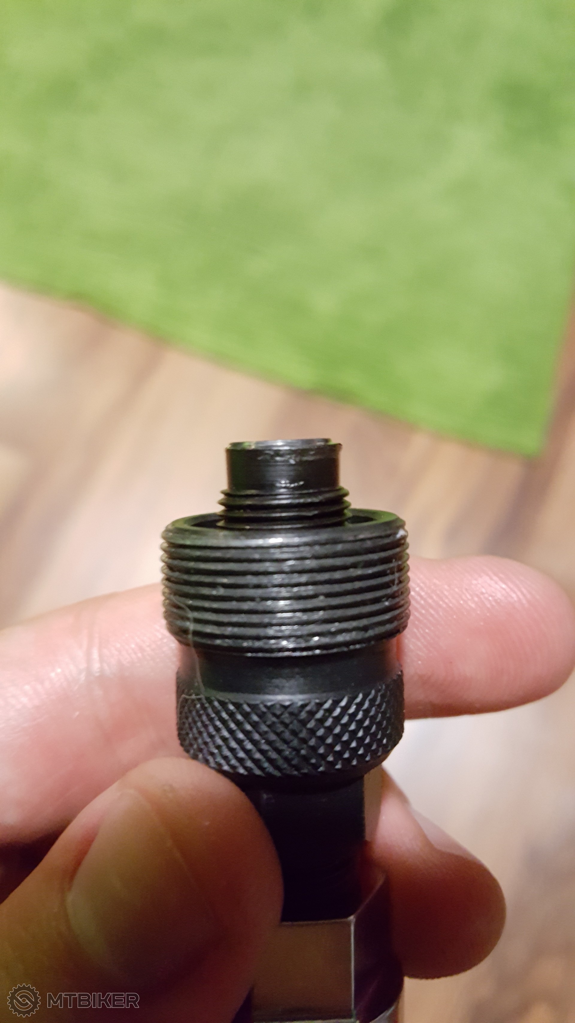

Tiež som sa dávno trápil zo sťahovákom, teraz to robím len takto.
vid fotka. Niesom si isty ako to teraz dam von, ale je vtipne ze som zlomil ten spoj stahovaka. Asi pojdem do nemenovanej predajne aj s bicyklom a vyreklamujem im to priamo na bicykli.
